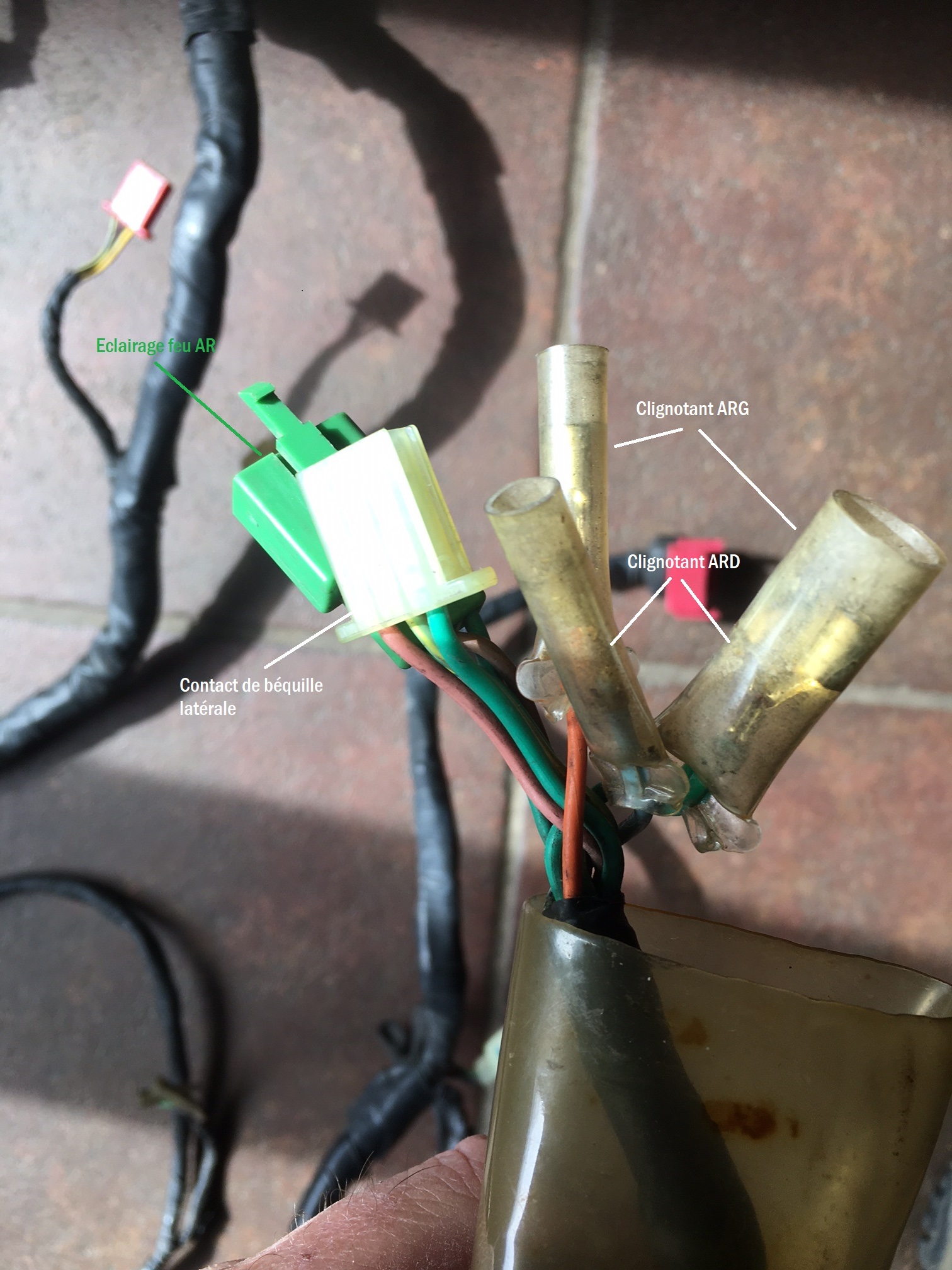

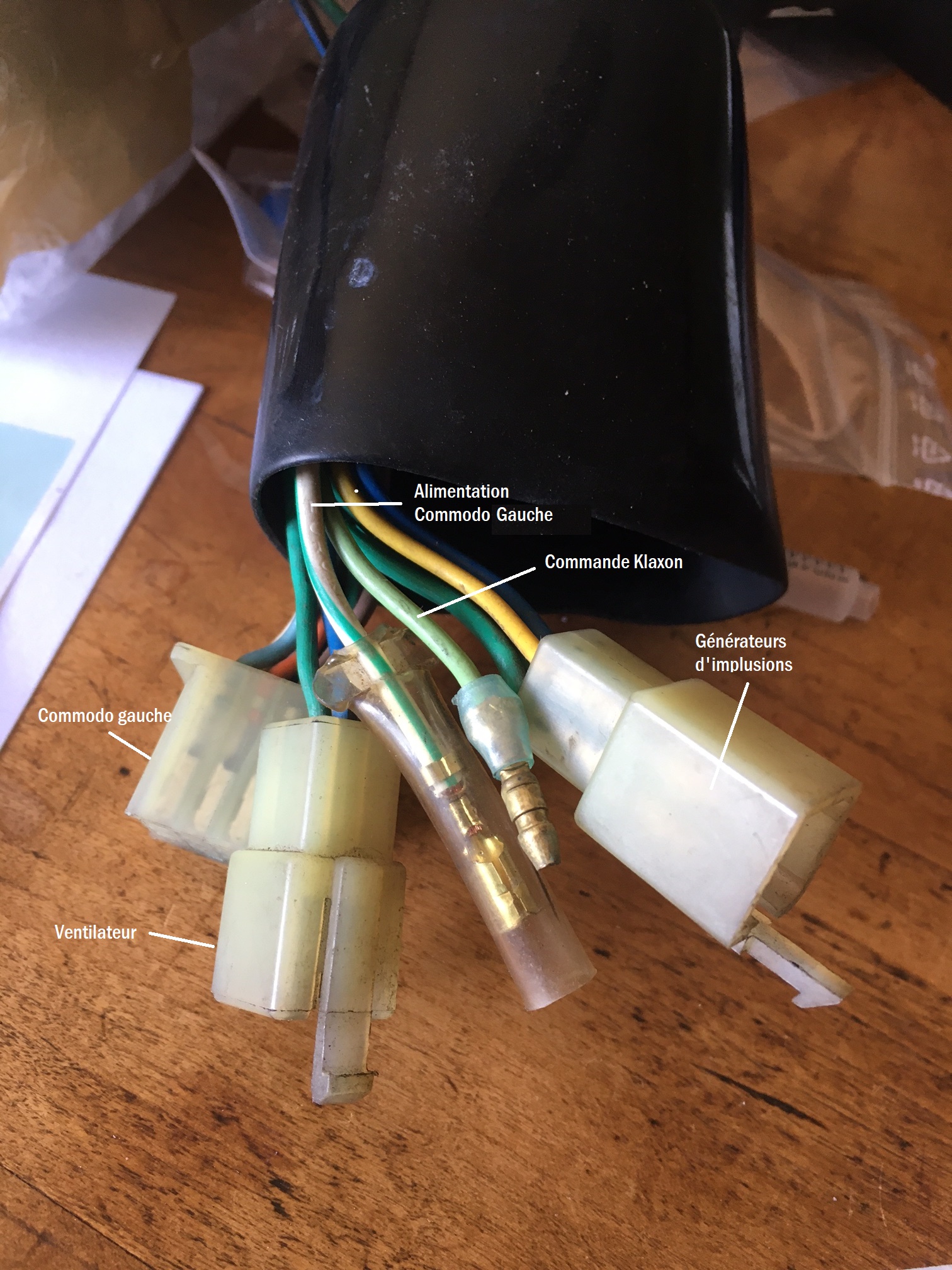

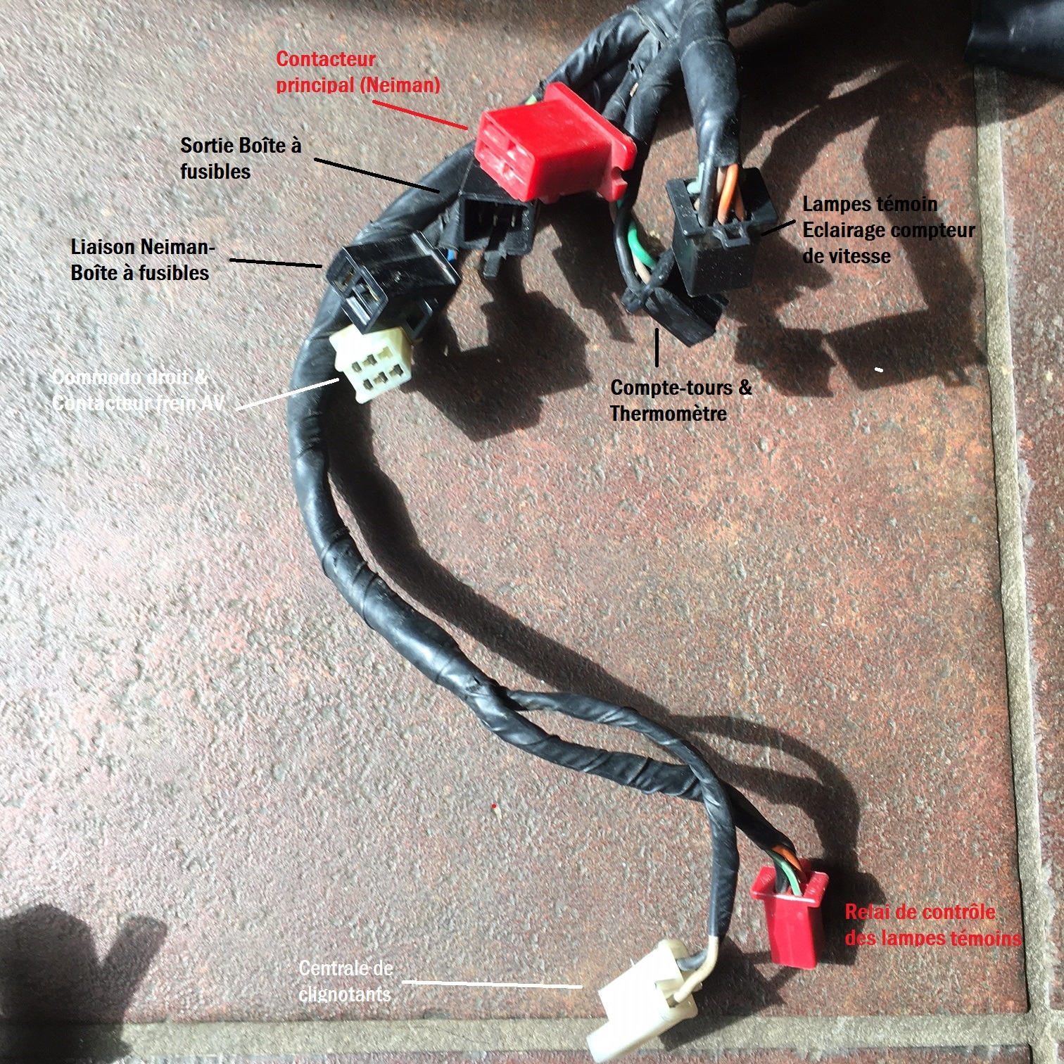

Quelqu'un a-t-il une idée de réponse à la question suivante:
Quels seraient les problèmes à résoudre pour monter un faisceau électrique de RD07 A sur la RD03?
Les avantages que j'y vois:
- le câblage des relais de phares pour adapter des H4
- le câblage du TPS
- la possibilité de mettre un tripmaster (le cas échéant).
Où y a t-il des différences ? générateurs d'impulsion?
Bien sûr, je vais regarder de mon côté, mais si l'un d'entre vous a une expérience ou des idées...
- le câblage du TPS

je dois préciser que j'ai les deux faisceaux (ce qui va me permettre de comparer fil à fil, ou plutôt connecteur à connecteur).
J'ai le TPS avec une rampe de carbus RD07A.
J'ai un bloc de phares H4 de RD04
Je n'ai pas de tripmaster et je n'en ressens pas le besoin, mais ça m'est venu à l'esprit en regardant les deux schémas...

C'est ce que j'ai commencé à faire:
- il y a les fonctions supplémentaires qui sont recherchées (Relais de phares, TPS et tripmaster) et qui ne sont pas sur le schéma RD03 (et pour cause!)
- il y a une différence au niveau du schéma de câblage des sécurités (pas de diode dans la boîte à fusibles RD07A). Mais comme les sécurités sont les mêmes et les capteurs aux mêmes endroits... ça devrait en principe pouvoir être compatible?
- il y a les générateurs d'impulsion : il faut que je regarde ce point de plus près. C'est ce que tu notes comme différence sur les volants magnétiques?
- le boitier d'allumage est différent bien sûr, mais j'imagine mettre un Ignitech de RD07A à la place de l'Ignitech RD03?
Pour le reste, tout me parait bien ressemblant et globalement la géométrie doit être proche. A vérifier: les longueurs de câbles, une par une en mesurant les deux faisceaux.
Re: Reconstruction d'une RD03 à partir de pièces (la n°3)
Pas du tout les mêmes capteurs d'allumage entre 03 et 07A !
2 capteurs à droite sur 03, 1 à gauche sur 07A... Et pas le même nombre d'impulsions.

Oui, tu as raison. C'est là qu'il y a un problème...

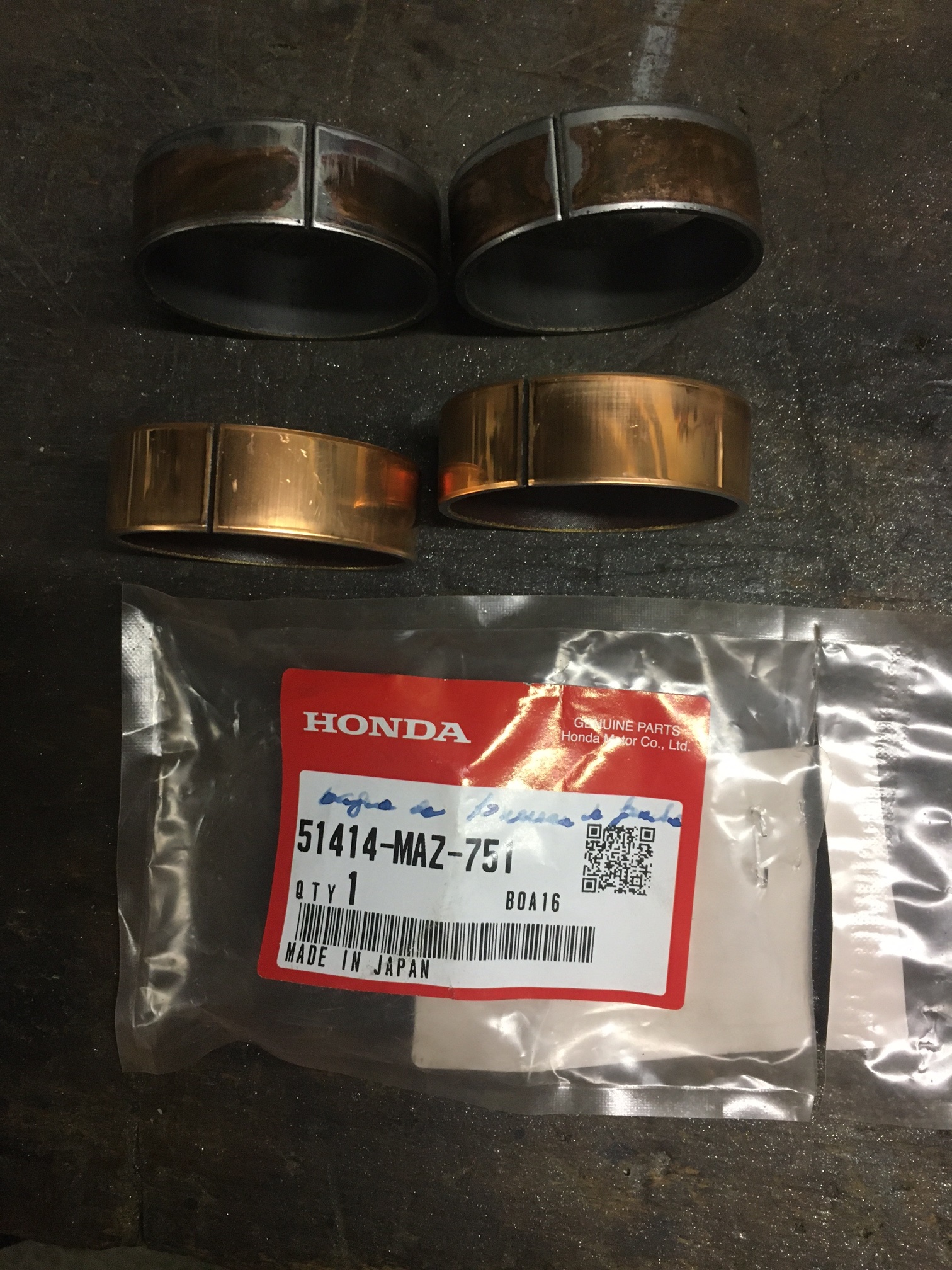

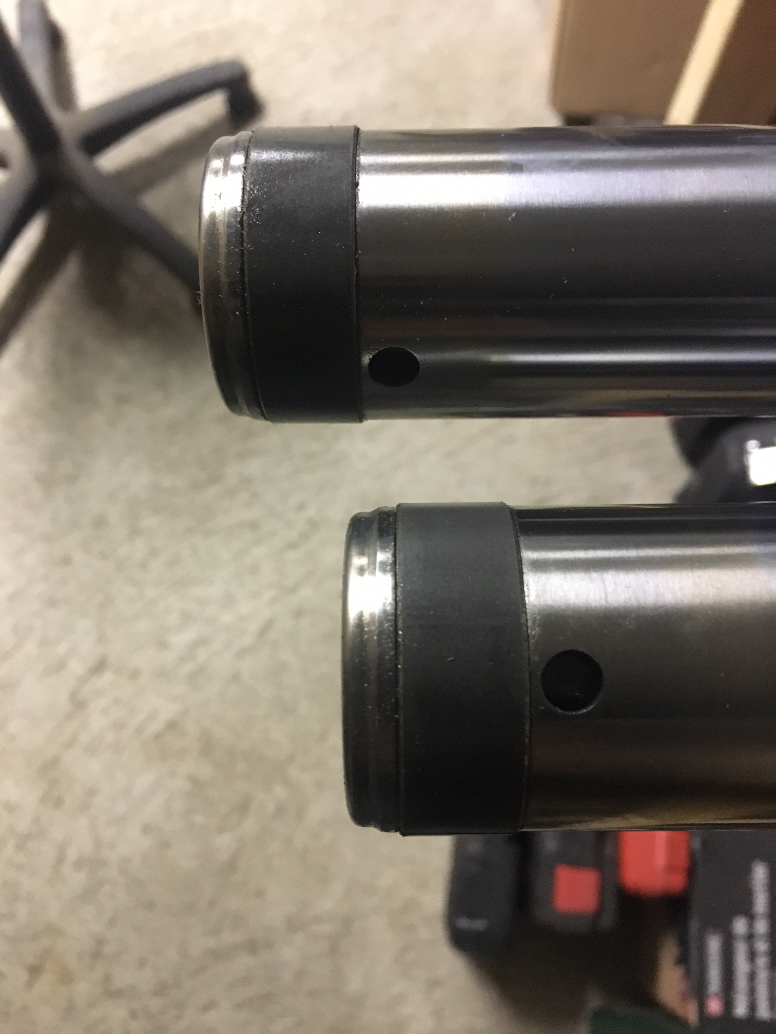

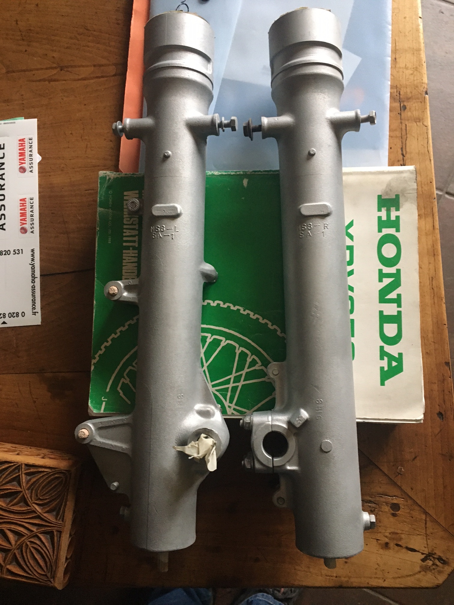

Je suis en train de rénover la fourche AV. Tout est démonté et prêt pour remontage avec des clapets.
Je vais recycler les fourreaux achetés à Guiohm (merci). Je les ai sablés et vernis directement sur l'aluminium. Bonne surprise (pour moi): les tubes plongeurs sont déjà modifiés pour la mise en place des clapets. Juste un peu de polissage et ils sont comme neufs.
Après démontage complet et examen des bagues, je suis perplexe...: On voit sur la photo les bagues de fourreaux. En haut, les anciennes que je vais changer; en bas, les neuves que je vais mettre à la place.
Ce qui me trouble, ce sont les explications qu'on trouve partout systématiquement (Manuel d'atelier, Haynes, Tuto ATOC...). On y lit qu'il faut changer les bagues si le revêtement Téflon disparait et que la surface cuivrée apparait significativement.
Que constate-t-on?
sur les anciennes bagues, la surface cuivrée disparait pour laisser place à la surface du support acier. C'est visiblement usé. Sur les neuves (Honda), la surface est entièrement cuivrée. Le cuivre n'apparaîtra pas : il y est déjà intégralement.
Il y a une sorte de revêtement Téflon à l'intérieur de la bague. Il est intact sur les bagues usagées.
Comment mettre en cohérence les instructions techniques unanimes et ce que j'observe?
Les bagues de tubes, elles, ont leur revêtement Téflon extérieur intact. Je ne vais donc pas les changer?
Que constate-t-on?
Pour les bagues :
- sur les tubes c'est la surface EXTÉRIEURE qui compte
- dans les fourreaux en haut c'est la surface INTÉRIEURE

au delà du changement des baques ,
le frottement des bagues inférieures dans les fourreaux a tendance à les user les en tonneau ,
et sur une fourche à fort kilométrage ils seront HS et irreparables
pour évaluer cette usure , j'avais déplacé la bague seule à l'intérieur et quand le fourreau est usé on voit la coupe de la bague s'agrandir nettement
(généralement en milieu de course )

Titi, ce que tu dis me parait logique...et renforce ma perplexité. Car on voit que sur les bagues des fourreaux, c'est l'extérieur qui porte des marques d'usure et le Téflon, à l'intérieur, est resté propre: on n'y voit pas de traces de cuivre.
Je vais monter des bagues neuves, mais je ne sais pas pourquoi...
Sur le tuto de TLR, on voit bien qu'il se base sur l'aspect extérieur et sur le revêtement cuivre pour prendre la décision de changer la bague.
Mais mes bagues neuves sont toutes en cuivre à l'extérieur!

celle du bas ont le revetement antifriction exterieur ,celle du haut interieur où le frottement est present !Jimmy73sa a écrit : 15 déc. 2022, 17:44 Titi, ce que tu dis me parait logique...et renforce ma perplexité. Car on voit que sur les bagues des fourreaux, c'est l'extérieur qui porte des marques d'usure et le Téflon, à l'intérieur, est resté propre: on n'y voit pas de traces de cuivre.
c'est si du coté du revetement anti friction il y a des manque et que tu vois le cuivre qu'il faut les changés

J'ai compris et ça me semble logique. Du coup les bagues anciennes sont bonnes, mais comme j'ai tout démonté, je vais en remettre des neuves en haut et je change les joints spi.
Je mets aussi les clapets. Je vais changer un des deux petits ressorts de fourche qui est en limite de cote (ça m'a surpris).
Je ne change pas les cache-poussière. C'est bon?
Merci.
Merci.

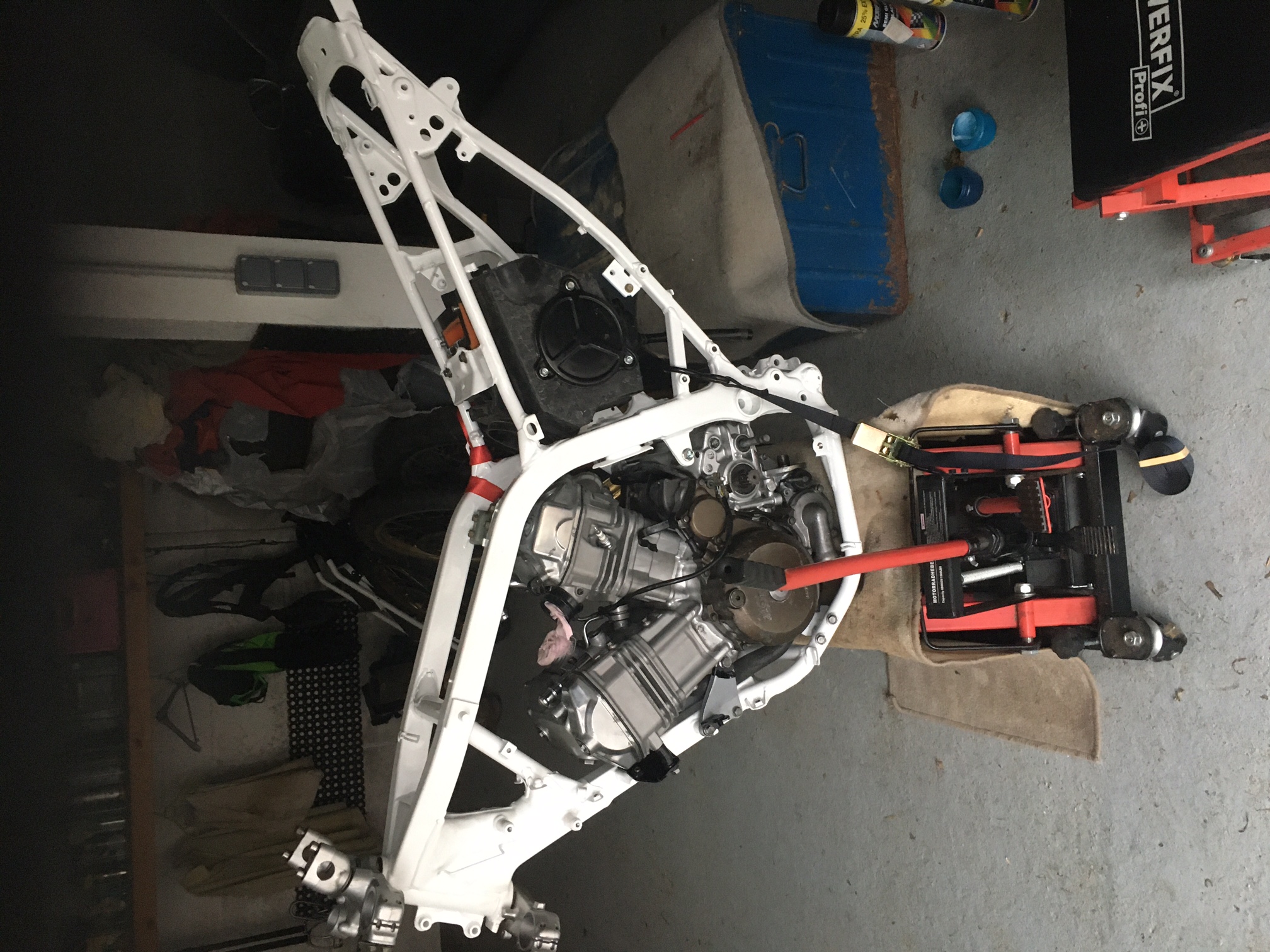

ça y est! j'ai mis le moteur dans le cadre (à force d'attendre de l'aide, je l'ai fait seul).
J'ai mis en place la boîte à air modifiée. Je changerai les carters à la fin pour mettre ceux qui sont repeints.

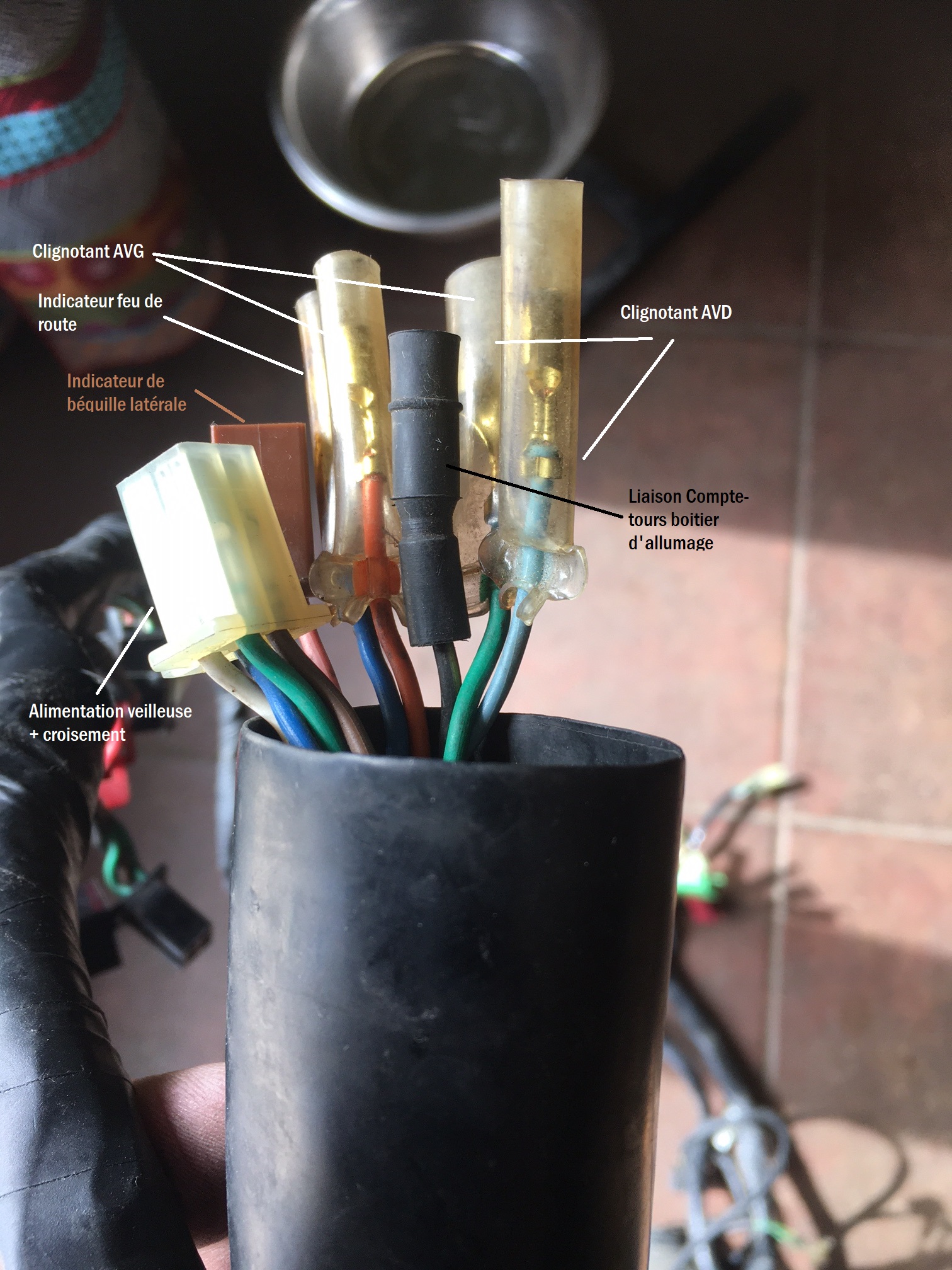

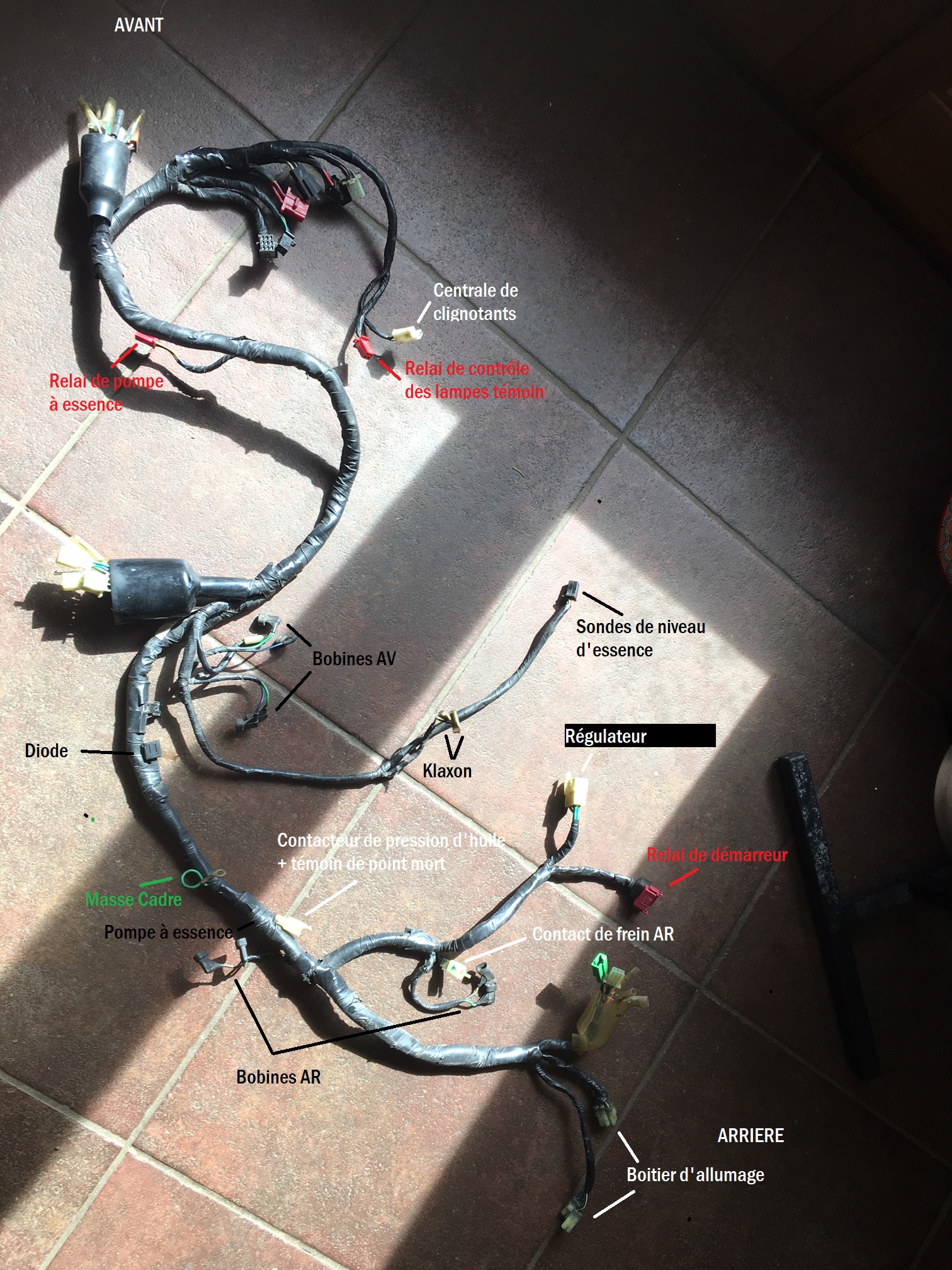

Maintenant, je m'attaque à l'électricité. Et j'ai une question ouverte: comment m'y prendre astucieusement pour contrôler le faisceau que je vais monter? (avant montage).
- vérifier la continuité fil par fil sur le faisceau tel quel?
- alimenter le faisceau en 12V et vérifier la présence de la tension sur les extrémités?

Avant de monter le faisceau électrique et de lui apporter les modifications que je ferai in situ (relais de phares, voltmètre, TPS, alternateur, prise USB...). J'ai passé un moment à nettoyer et redonner bonne apparence au faisceau.
J'ai passé un moment à identifier tous les connecteurs (ça m'a permis de voir que les schémas de la RMT et du manuel d'atelier ne sont pas tout à fait conformes à la réalité).
Pour ne plus refaire le travail, j'ai pris des photos et identifié les connecteurs. Ca peut toujours intéresser les possesseurs de RD03. Je les mets donc ci-dessous.
Après la vue d'ensemble, des vues de détail:
