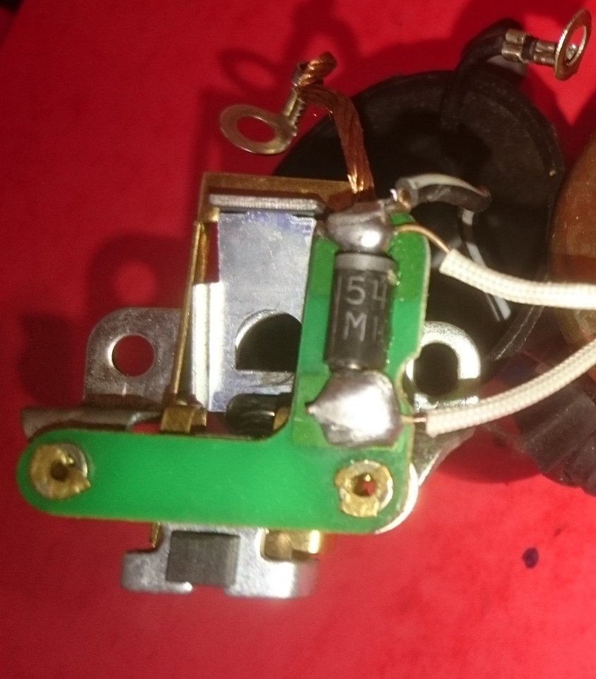

#72 Message par mister more » 12 juil. 2016, 22:02

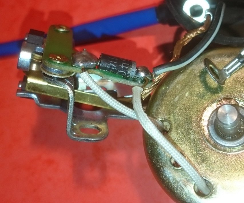

voilà ce qu'il y a dans la mienne...

#73 Message par Tomaz à Trous » 12 juil. 2016, 23:16
Et c'est quoi?

Re: Diode roue libre pompe a essence
#74 Message par mister more » 13 juil. 2016, 10:29
Tomaz à Trous a écrit :Et c'est quoi?
Une diode montée d'origine sur ma pompe ! La diode est une 1N5408
Messages : 23739
#75 Message par Dode38 » 13 juil. 2016, 10:30
Pour éviter que les contacts crament ;)
