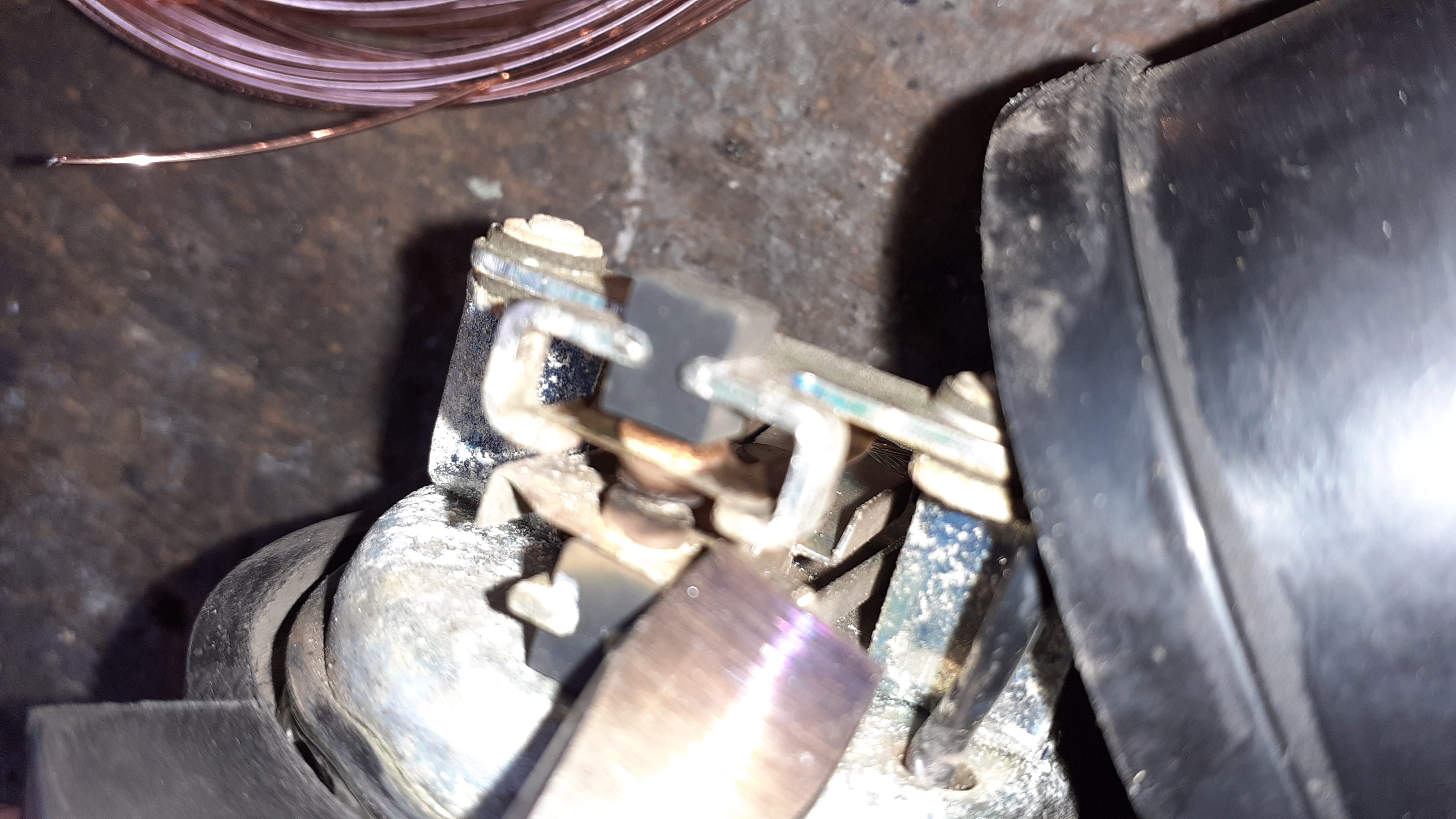

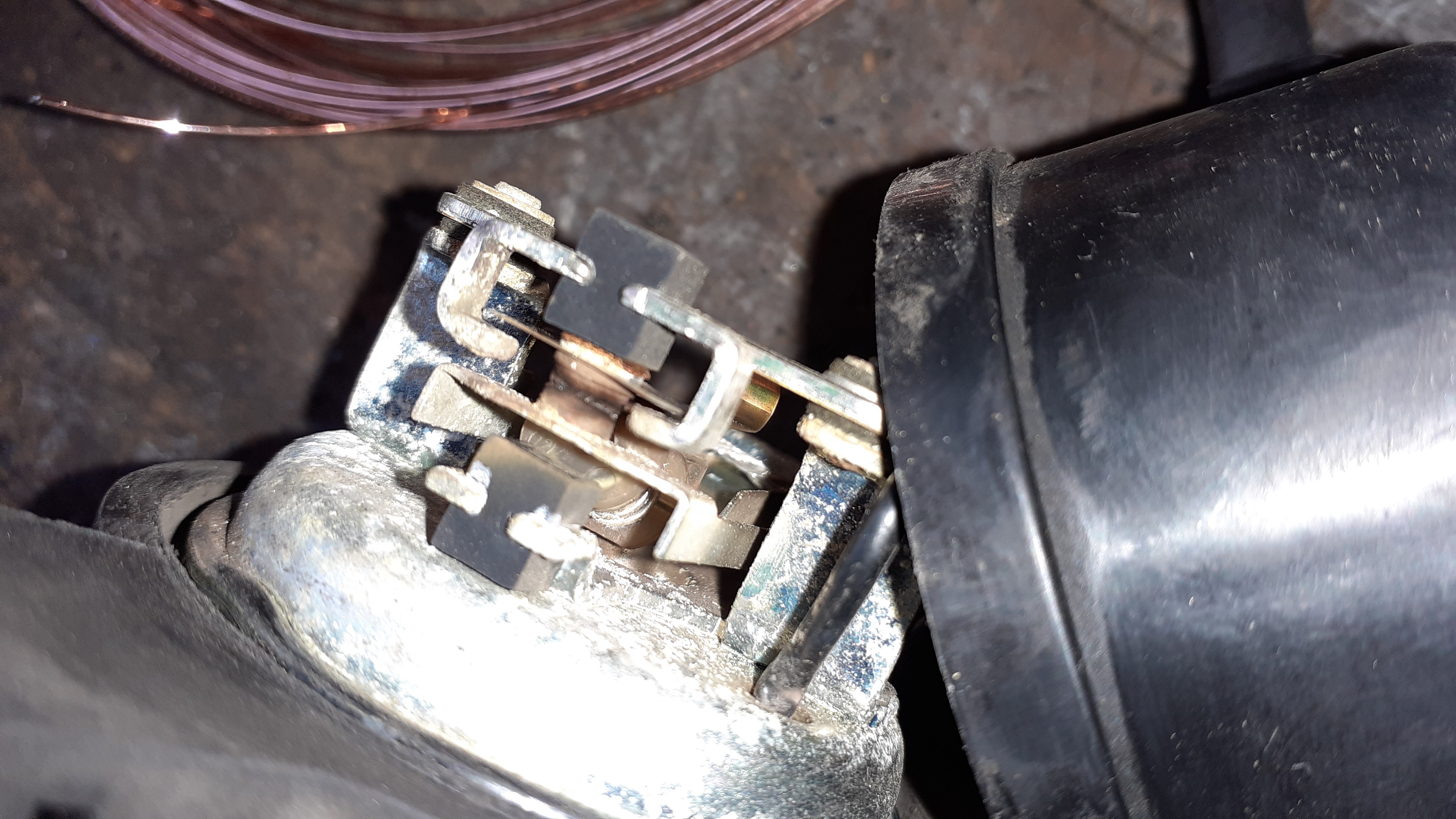

Bonjour à tous.
Me voici aussi avec des doutes sur ma pompe à essence. J'ai lu tous vos posts, mais les symptômes sont un peu différents. Pas de panne totale, juste une baisse de puissance lorsque je suis sur un filet de gaz stabilisé à 80 / 90. Et c'est une défaillance intermittente. Si je reste sans bouger les gaz, j'ai une baisse de puissance et de vitesse, parfois des des à-coups moteur, puis si j'ouvre un peu, ça repart, si j'ouvre en grand ça envoie foert (enfin pour une Africa j'entends
) . C'est assez désagréable. Le phénomène semble moindre réservoir plein.
Pour procéder par élimination je viens de shunter ma pompe, avec durit d'alimentation en direct sur le filtre à essence depuis le réservoir (plein), et je vais voir ce que cela donne lorsque cette pluie battante s’arrêtera.
Également, je viens de regarder les contacts de ma pompe. Photos ci-dessous AVANT nettoyage du contact. Un peu charbonné mais ça ne me semble pas non plus fichu. Alimenté en direct j'ai un bel arc bleu avec un fréquence de qques dizaines de hertz. Pompe montée et connecté, ça débite bien, et j'ai 1 à 2 impulsions par seconde. Cette pompe a été changée il y a seulement 70 000 km par l'ancien propriétaire (origine). Avant d'envisager une pompe à dépression, facet, ou un reconditionnement de celle-ci, j'ai besoin de lever les doutes sur le fonctionnement de celle-ci.
Sinon j’émets aussi une autre hypothèse. Lorsque j'ai refait distribution / embrayage soupapes le mois dernier, j'ai remarqué qu'une des deux pipes d'admission en caoutchouc était légèrement fendue, mais sous le collier. Elle sont très sèches et le montage est pénible d'ailleurs. Comme j'ai eu d'autre soucis, j'ai été amené à déposer les carbus 5 ou 6 fois ce qui n'arrange rien. Je prévois aussi de changer ces deux pipes très prochainement. J'avais aussi démonté / nettoyé / soufflé les carbus : tout était propre.
Quel est votre avis SVP ? Ces symptômes vous évoquent-ils plutôt un problème de pompe, de fuite à l'admission, ou autre chose ?
D'avance merci pour vos retours

Même sans l'avoir précisé dans ton texte, je t'aurais conseillé de vérifier côtés alimentation. C'est à dire un nettoyage carbu en profondeur avec nettoyant carbu et soufflette. Puis changement des pipes d'admission si elles ne sont plus toutes jeunes et ont perdues de leur souplesse.
Dommage de ne pas l'avoir fait lorsque s'était déjà démonté.
Pour retirer tes pipes récalcitrantes, tu peux utiliser une décapeur thermique lorsque tout est démonté et qu'il reste seulement les pipes sur les cylindres.

Problème toujours présent mais peut-être moins flagrant. Comme il est est aléatoire, je pensais que c'était réglé... mais non.
Cela dit, elle reste utilisable. Pour mémoire voici les symptômes: démarre très bien par tous temps, ralenti OK, fonctionne très bien en montant les rapports et à tous les régimes. Seulement à vitesse stabilisée donc avec peu de charge, entre 3500 et 4500 rpm, je constate des baisses de puissance, et des remontées de puissance, formant comme des à-coups, des poussées et des relâchements du moteur. Uniquement à vitesse stabilisée / faible ouverture. Si je remets les gaz, ca repart. Si j'engage une côte, ça remarche (je suis moins sur un filet de gaz et j'ouvre un peu), si j'engage une descente, ça s'aggrave. Mais tout ceci est en plus intermittent. Là je viens de faire une course de 60 km A/R. Problème constaté à l'aller, mais pas au retour, ou pratiquement imperceptible. Trajet en plaine et pas en montagne donc conditions aller et retour similaires !!!
Je remarque aussi que lorsque le phénomène apparait il disparait si je mets un filet de starter (15-20% de la course) et le moteur devient beaucoup plus rond. Bien entendu ça ne tient plus le ralenti à chaud dans ce cas.
Pour les tests et tentatives de réparations multiples :
- testé sans pompe à essence par gravité réservoir plein : aucun effet sur la cause.
- Le niveau de carburant n'a pas d'impact sur le phénomène : aussi bien avec le plein qu'en réserve.
- (depuis pompe reconditionnée contacts + diode roue libre en préventif)
- j'ai changé mes pipes d'admission qui étaient d'origine, sèches et fissurées (mon diagnostic qui me semblait le plus pertinent au début... mais non...)
- carburateurs déposés / démontés / soufflés de nombreuses fois, sans effet.
- les boisseaux reviennent bien en place. Ils montent bien naturellement en créant un venturi à la soufflette.
- les membranes des boisseaux sont absolument intègres et bien souples.
- mes bougies sont neuves, elles commencent à prendre une belle couleur chocolat.
- j'ai testé la continuité et la résistance du potentiomètre de positon du papillon des gaz, RAS, variation régulière et dans les valeurs de la RTM
- aujourd'hui démontage intégral des carbus (sauf désacouplage des deux) et après avoir acheté une machine de traitement par ultrasons, j'ai fait 2 bains ultrasons de 30 minutes dans l'essence à 50°C + soufflage de tous gicleurs et forages + remontage : sans aucun effet.
Je précise que ceci est intervenu depuis que j'ai refait distribution + embrayage + joints de queue de soupapes (je brulais de l'huile mais cause extérieure, rien à voir c'est l'huile du scottoiler défectueux qui passait dans l'admission) donc à un moment où j'ai touché un peu à tout... La moto n'a que 121000 km donc à peine rodée (pour qu'il n'y ait pas de malentendu : cent vingt et un mille km)
J'ai quand même fait beaucoup de tests, je suis pas un novice en mécanique, mais là je sèche.
Il peut me rester à tester sans filtre à air pour voir l'incidence mais je n'y crois pas un instant, bien revoir le fonctionnement des boisseaux de starter mais jusqu'ici ils se déplacent normalement avec l'action de la commande manuelle, lorsqu'ils sont démontés
Ah si, pour info mais peut-être pas probant, ma conso est passée de 4.6 l/100 à 5.4 l/100 (ENORME !!!
Voilà pour les éléments complémentaires. Si à tout hasard quelqu'un a résolu ce genre de souci je suis preneur. Merci d'avance
