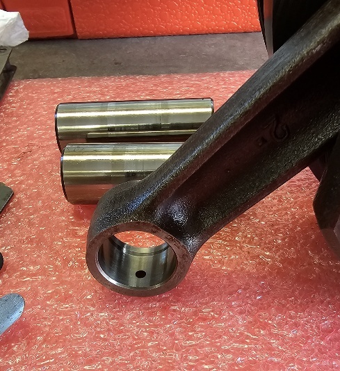

Le RD07 est mort (voir photo des coussinets!)

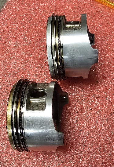

ce que je trouve bizarre c'est que mes pistons de RD04 ont pas mal de traces d'huile sur le haut par rapport à ceux que j'ai démonté sur le rD07
(et aussi que la compression est plus faible, comme dis plus haut)
Photo du RD04 et du RD07 , sans avoir été nettoyés

Il y a quelque chose de bon sur ton RD07 alors, l'achat n'était pas inutile (ça dépend du prix).
Je ne sais si le swap est possible entre les cylindres/pistons RD07 vers RD04. Mais si oui, je n'hésiterais pas.
Tu es sûr de ta métrologie sur le RD04. Si tu fais les mêmes mesures sur le chemises/pistons RD07, ça donne quoi ?

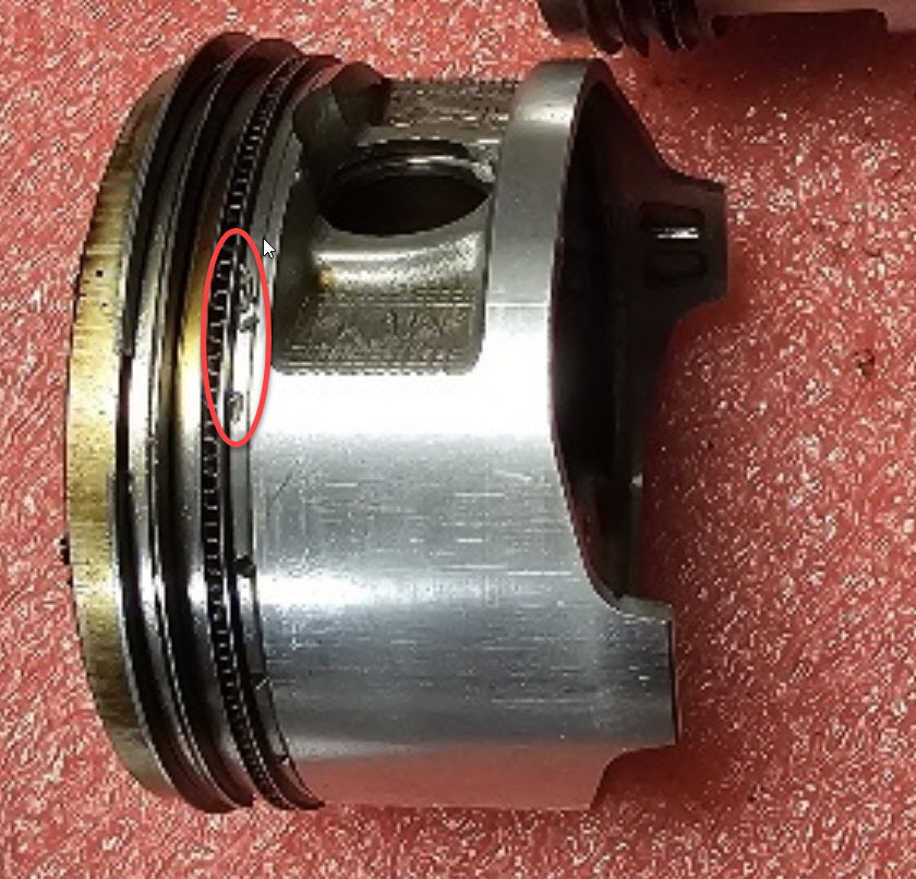

Et c'est quoi les choses bizarres juste en dessous du segment racleur dans la gorge

Est ce que les segments n’auraient pas une usures ovale, peut-être un passage de honoir avec un grain trop gros

ah oui tu as l'oeil ....
bizarre.... je vais regarder ce soir.
peut etre de la calamine dans la mesure où les cylindres sont parfait....
je vais aussi vérifier le jeu à la coupe (mais de mémoire je l'avais deja fais lors du précédent démontage)
je vous dis ça ce soir !

Bon en fait c'est rien. c'est des résidus de la pellicule qui se trouve sur le joint d'embase
