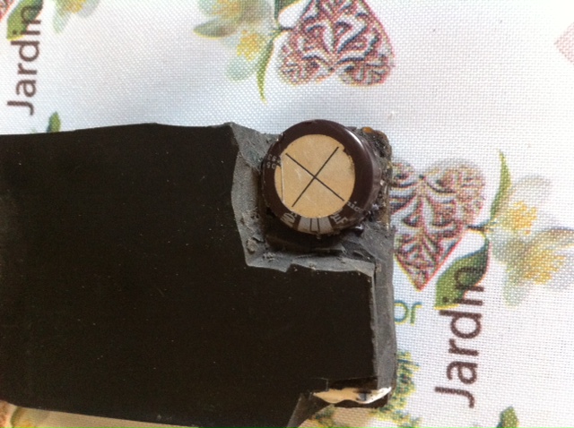

Bonjour à tous ! et surtout merci pour ce post !
En effet j'ai un boitier CDI en rab dans un tiroir que j'ai voulu tester par curiosité :
énormes trous à l'accélération à partir de 4/5000 tours genre coupure d'allumage enfin inutilisable ... j'ai suivi consciencieusement les instructions d'Allan et remplacé les deux condensateurs (qui d'ailleurs étaient très gonflés et dépassaient copieusement du revêtement noir qui les protège), et miracle le boitier marche nickel désormais ! J'ai d'ailleurs aussi remplacé les condos du boitier dans ma bécane pour être tranquille.
Pour la petite histoire mon AT manquait cruellement de puissance à haut régime et accélérait franchement mollement, le boitier était une première piste mais il m'a aussi fallu vérifier les membranes dans le carbu qui contrôlent la montée des boisseaux, une des deux était en miettes... après installation d'une nouvelle membrane (avec un léger cordon de pâte à joint pour faire une bonne étanchéité) c'est le jour et la nuit, mon AT a regagné sa jeunesse
ps Il me reste 4 condensateurs achetés chez digikey si il y a des intéressés

ps bis :
j'ai colmaté le vide autour des condensateurs dans le cdi avec de la pâte à joint noire (genre autojoint), maintenant que c'est bien sec ça me semble tip top niveau étanchéité !

Salut a tous,
mon AT07 fonctionne bien, j'ai même un CDI de rechange sous la selle...
mais ce post m'interpelle.
le changement des condos semble améliorer la moto, ralenti, montée en régime...
bref ça a l'ai sympa.
avez vous aussi constater des inconvénients, consommation ?
et l'un de vous aurait il des condos à me vendre ?
merci
merci
