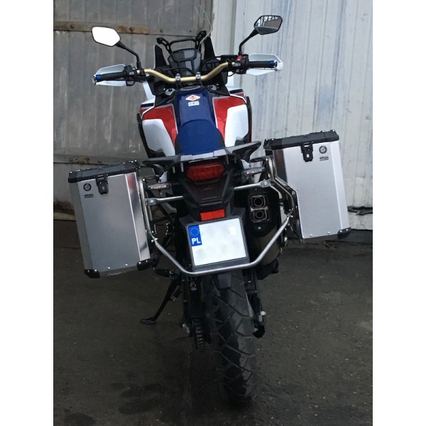

Puis-je préciser que les panniers HeavyDuties sont 330€ (39l) et 340€ (48l) LA PAIRE, et non l'unité ?
http://www.heavyduties.ro/panniers/

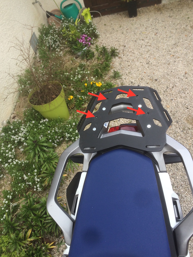

J'ai finalement pu installer le topcase 38l Holan. Contrairement à ce que je disais plus tôt, les deux vis qui sont visibles à l'arrière du fond du top ne sont fixées que sur le top-case, et non sur la platine qui se trouve sur le porte-bagage noir:
Ces deux vis traversent le fond du top et la platine intermédiaire, faite de métal (alu, je suppose) de couleur alu brossé. On les voit sur cette photo du montage final, vu du dessous (flèches bleues):
Les flèches rouges sur cette deuxième photo indiquent les emplacements des "tétons" taraudés qui font partie du porte-bagage noir (première photo). Les 4 vis qui traversent le fond du top pour maintenir celui-ci doivent se fixer sur ces 4 emplacements pré-définis (ne pas se tromper lors du perçage, il y en a d'autres identiques sur la platine intermédiaire!). Le mieux est d'installer le tout sur le porte-bagage noir, puis de marquer avec un foret ou un feutre les 4 emplacements par le dessous, en passant à travers les "tétons". A noter Ya(x2), les vis sont de diamètre 5. Donc tes pieds de table-vis QR n'iront pas, elles font du 6 mm.
L'installation de la plaque alu intermédiaire a été faite en premier bien sûr, sur le top case retourné. J'ai tout simplement choisi de l'installer au centre, entre les 4 protections des coins en plastique noir. Là aussi, il faut faire attention à bien repérer l'avant de l'arrière!
Une fois fini, ça donne un résultat assez sympa, ni trop gros, ni trop petit. Comme je le disais plus haut, ce 38L accepte un casque enduro.
Je ne suis vraiment pas sûr que le 30L permette d'accomoder un enduro, mais plutôt un intégral.

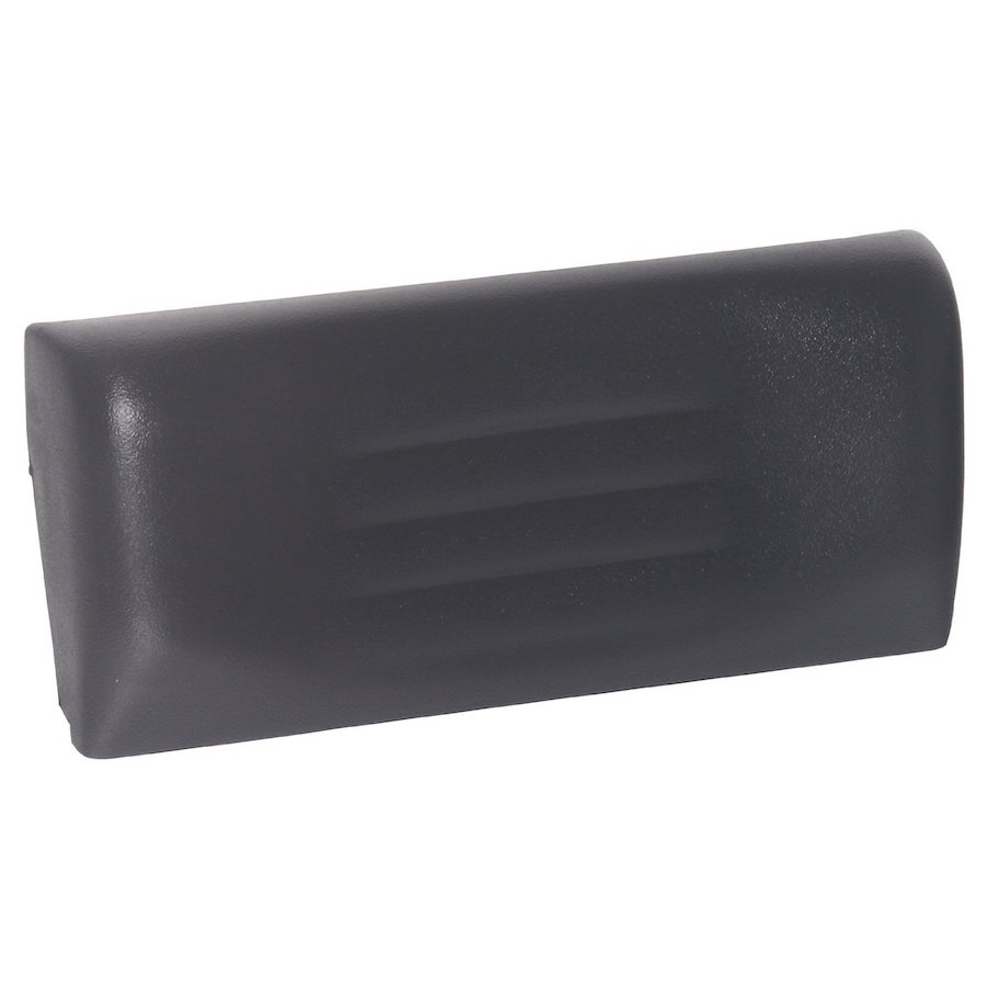

Dossiers pour le duo pour les topcase >25L :
GIVI Backrest - 2.jpg (18.11 Kio) Vu 1838 fois

Pour le dosseret, l'idéal serait d'en trouver un sur lequel il est possible de coller une large bande velcro "grise". Sinon, j'ai simulé un 25L... parfait pour 5/6 pizzas non ? hihihi §mdr
"Impeccable bien", même si le 38L se rappellera probablement à moi lorsque je trimballerai mon Arai en plein cagnard... ;-)

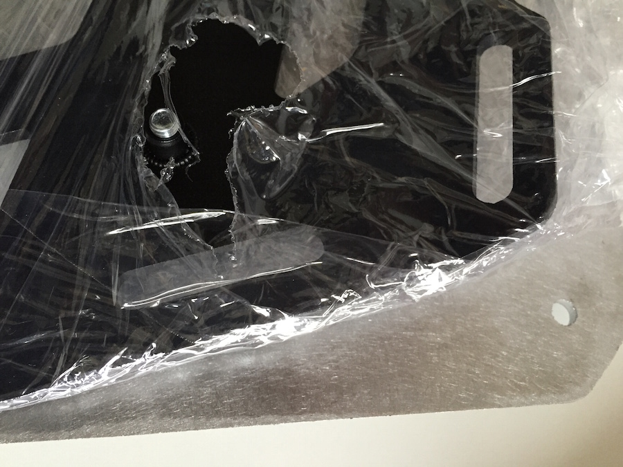

Platine intermédiaire "générique / GS" en alu : Je vais la chanfreiner et l'ébavurer au Drimmel (dégueulasse ce qu'ils ont fait ;-(), puis y coller du double-face avant rivetage "étanche" aux 4 angles sur le topcase.
J'ai volontairement laissé le cellophane histoire de ne pas rayer le rack, désolé. D'ailleurs, je vais coller un patin de feutre sous la platine intermédiaire afin de ne pas rayer le rack noir lors des multiples montages/démontage (si seulement ils l'avaient fait en alu brossé plutôt que d'opter pour une peinture epoxy noire....) . A voir à l'usage la tenue du feutre sous la flotte...

#73 Message par Ya(x2) » 14 mars 2016, 19:05
Cariboulio a écrit :
Ya(x2) a écrit :
Cariboulio a écrit : Sinon, vérifie bien que l'épaisseur soit suffisante côté selle pour accepter un rivet. C'est pas large du tout par là!
L'épaisseur de la tête du rivet est de 1mm grand max donc on ne doit pas parler de la même chose concernant le rivetage. J'entends par rivetage, lier la platine intermédiaire au bas du topcase non pas avec l'aide des 2 (SEULS) boulons fournis mais en la rivetant aux 4 coins après avoir percé 4 nouveaux trous de D4mm (elle n'en sera que plus légère mais pas moins rigide! ;-).
Pourquoi veux-tu percer de nouveaux trous? Il en existe 4 aux quatre coins de la plaque alu. On parle bien de la même chose, mais je pensais que les rivets une fois installés sont epais, un peu comme les rivets pops.
La longueur d'un rivet dont le diamètre correspondrait à ces trous serait jute énorme! Le trou doit faire environ le diamètre du rivet (0.1 de plus dans mon cas) et le choix est difficile car je ne veux pas que ça dépasse de trop à l'intérieur. L'épaisseur du sertissage "plaque intermédiaire (4mm) + topcase (1.5mm) + double face" est environ 6.5mm. J'ai donc opté pour des rivets étanches D4 - 12.7mm (foret de 4.1mm inclus dans la boîte) prévus pour des sertissages d'épaisseur de 5 à 8mm, ça devrait être parfait. Le rivetage ne subira aucune contrainte... c'est juste que je ne veux pas voir d'espace entre la platine et le topcase donc rivetage + double face = pas de saloperies entre et les deux solidaires pour longtemps.
Il doit exister des rivets à tête large, du diamètre de ces trous tout en restant courts (même de couleur alu anodisé or/bleu, etc) mais je n'en ai pas chez moi et le choix chez Casto était limité! Voilou... ;-)
Cariboulio
Messages : 587
Localisation : Burdigala
Re: BAGAGERIE adaptable
#74 Message par Cariboulio » 14 mars 2016, 19:12
D'accord moi tout comprendre maintenant! On parlait effectivement de la même chose, mais je comprends mieux le fait que tu fasses d'autres trous!
Allez, yapluka! On veux voir le résultat bientôt!

Bernardbrenat a écrit :Largeur pour le Givi en 37/48 est de 110 cms.
Les miennes débutent une troisième saison, et sont toujours au top , et tres pratiques à l'usage.
Faute de disponibilité chez HD j'ai commandé les Outback, ce n'est pas trop large ? En voyage pour deux personnes elles sont suffisantes ?
Et au bout de trois ans elles ont bien vieillis ?
Merci d'avance §chinois
