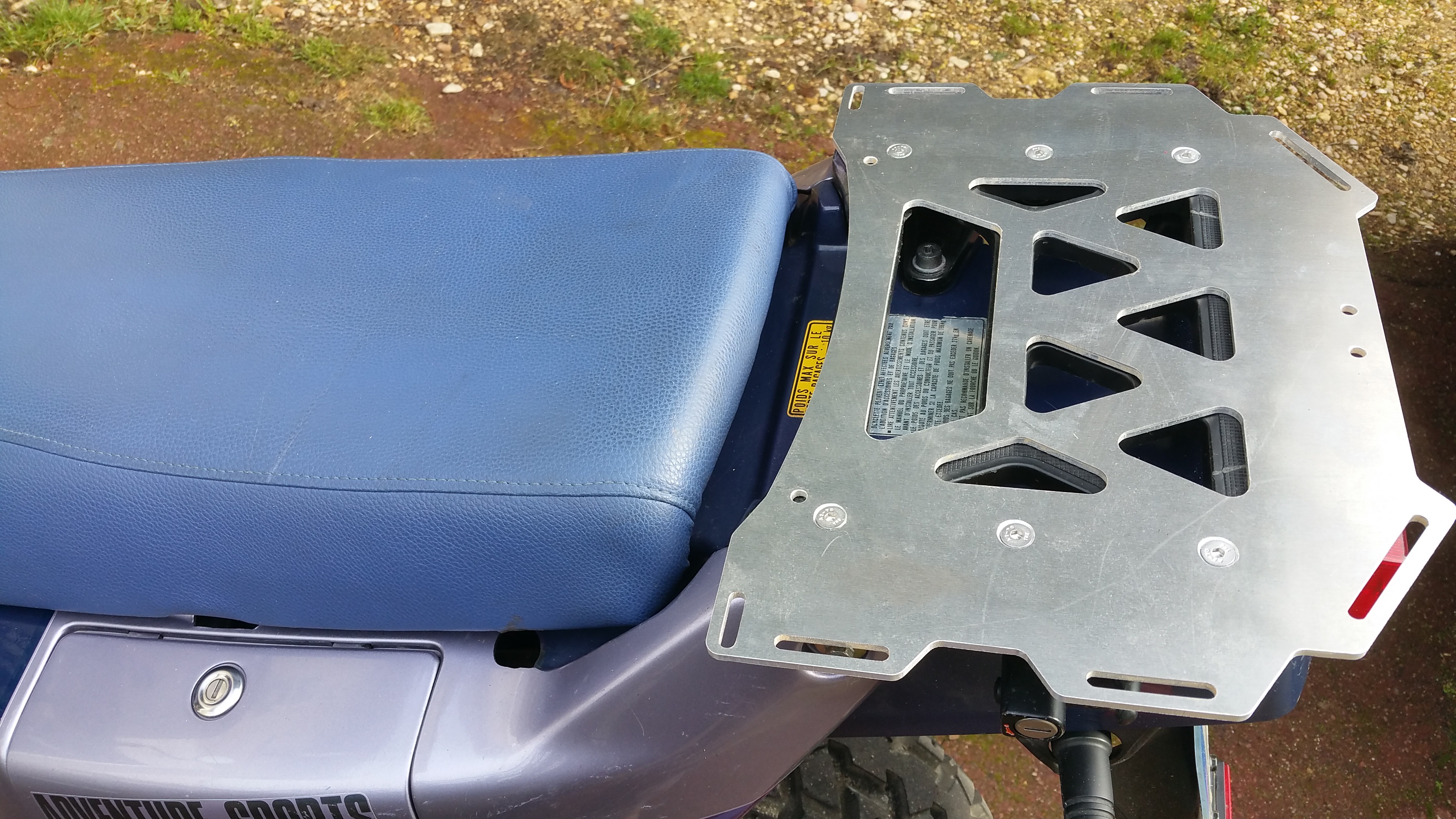

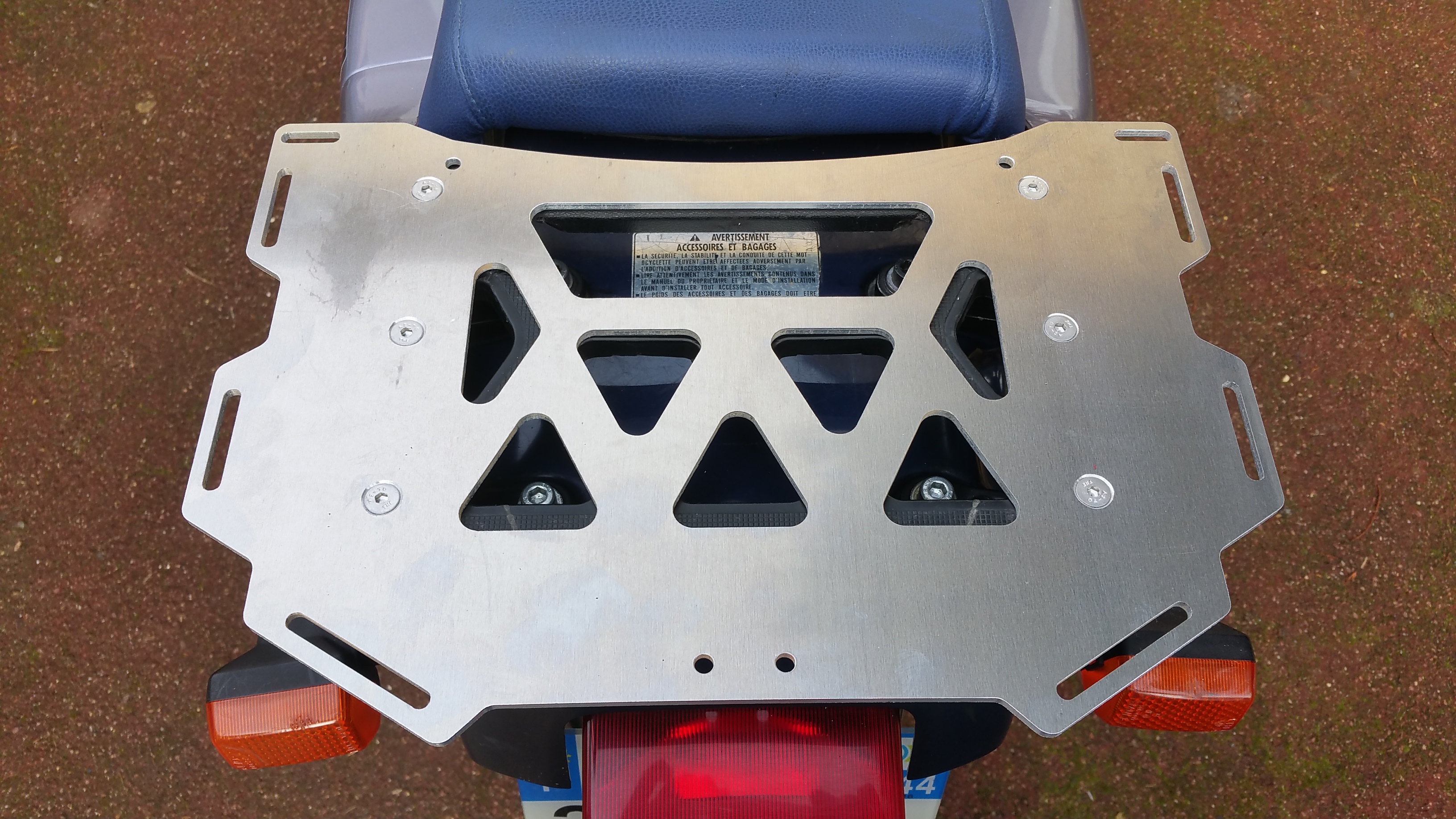

#60 Message par Bruno77 » 23 févr. 2017, 15:56
Voila j ai reçu 5 jours après ma commande ma platine (et encore la poste a fait une erreur d 'aiguillage) !et le 6eme jour c est posé §super
pour le prix je suis pleinement satisfais et cela correspond à ce que j attendais !
les vis sont les bonnes (pour reprendre une ancienne discussion)
si j ai une seule remarque j aurais préféré des petites entretoises pour supprimer mon porte paquet d origine.
bon c'est brut , pas anodisé, pas logoté ... mais surtout je suis plus riche de facile 40€ et pour supporté mon sac c'est perfecto !

#61 Message par Africalain » 23 févr. 2017, 16:47
elle est jolie ta selle. Pour la platine, l'ancien proprio a mis une plaque d'alu en lieu et place de la platine d'origine ... bof. De toutes façons il va y avoir un bottelin à la place.

#62 Message par Cad77 » 23 févr. 2017, 19:35
C'est vrai qu'elle est jolie ta selle,un peu rabotée ??
Pourrait- on avoir une autre photo de la selle §bave ,.... et de la platine si elle rentre dans le cadre :roll:

#63 Message par Bro7 » 24 févr. 2017, 12:01
Super!! §super
Par contre, sur ce genre de platine, une chose me tarabuste! :roll:
Et ce n'est pas spécialement pour ce modèle car j'avais vu ce problème sur celles de Lee! :|
Les encoches pour laisser passer les sangles, c'est bien mais c'est ultra coupant, les angles sont souvent saillants. :cry:
Fabtone, lors de l'UOR 2016, a découpé plusieurs de ses sangles dans ces encoches à force de vibrations...
En tous cas, le modèle à l'air très bien. Mais ce point de découpage de sangle m'avait un peu chiffonné car c'est bien d'avoir une belle platine pour mettre ses affaires, mais si les sangles lâchent... :lol:
Julien, si ton pote remarque ce genre de problèmes, je pense que c'est un petit détail de finition qui peut faire beaucoup! ;)
Re: Du matos pas cher pour nos belles! (déflecteurs, bulles, regul...) Tetes de fourche RALLY
#64 Message par Bebert » 24 févr. 2017, 12:04
Bro7 a écrit :Les encoches pour laisser passer les sangles, c'est bien mais c'est ultra coupant, les angles sont souvent saillants. :cry:
je m'dis qu'en émoussant bien les arêtes à la lime avant la pose, ça doit le faire.
bon, l'aspect en souffre forcément un peu mais rien de dramatique.

moi ce qui me tarabuste avec ces plaques d'alu, c'est que ça doit bien scalper ou trancher le lard en cas d'accident, non ?

Je me suis fait la même remarque sur l'aspect tranchant des ouïes dans lesquelles passent les sangles. §heu
Du coup, quand j'ai reçu ma platine "Lee made" <3 j'ai attaqué les bords tranchants ( ouïes + bords périphériques ) à la Dremel, puis à la toile emeri histoire d'avoir une surface la plus lisse possible, et j'ai en plus rajouté des morceaux de chambres à air de VTT autour des sangles. Une sorte de mix des idées ci-dessus ! :D
