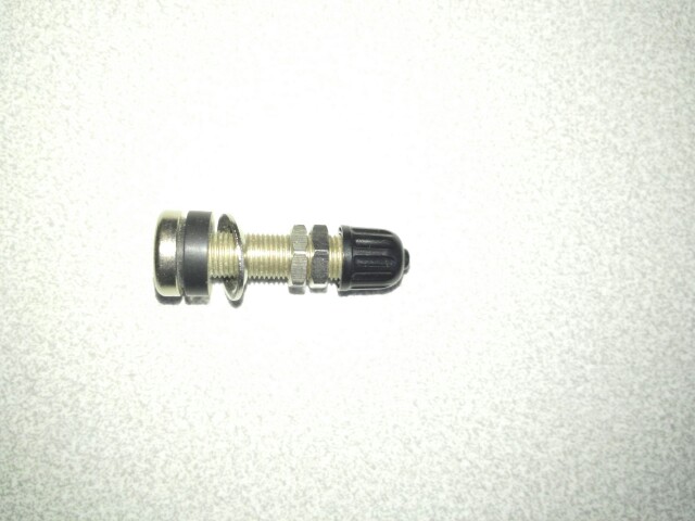

Ce sont de simples valves de roues. ;-)
BMW K1200RS - 2001 - 65,000km
Re: autopsie d'un amorto de 07
#54 Message par Vieux motard » 18 janv. 2017, 00:13
Lee a écrit :
Vieux motard a écrit : T'as un lien pour avoir une valve d'amorto VTT à poser sur la bonbonne?
Les valves pour la bonbonnes sont du matos pneumatique standard. Ce sont des valves Schrader en 1/8npt. Ça marche très bien pour un capuchon en alu. Pour un capuchon d'origine en métal on peut aussi braser une vieille valve de roue, en métal.
Schrader valve 1/8npt
http://www.ebay.fr/itm/x4-1-8-NPT-Nicke ... SwopRYeZ2R(...)
Merci Lee, je viens de les commander Image

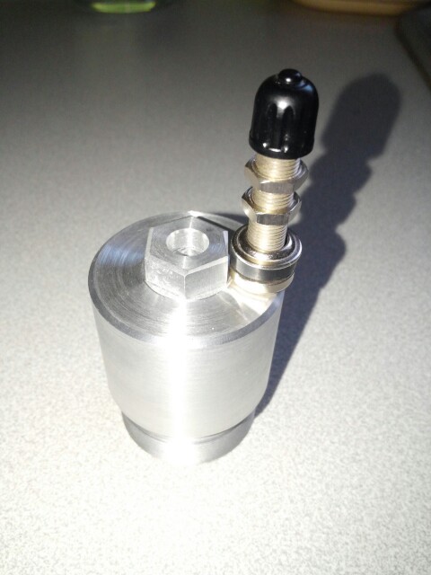

#60 Message par Africalain » 18 janv. 2017, 16:54
Chose promise, voici la bestiole et le montage prévu idem celui de l'amorto

#61 Message par Dudu.13 » 23 janv. 2017, 22:39
Pour l'AR
L'ideal est une valve coudée
J'en ai monté une
et ça permet sur les 07 de controler facilement la pression ou d'eventuellement regonfler sans deplacer la bombonne ou la boite à fusible
