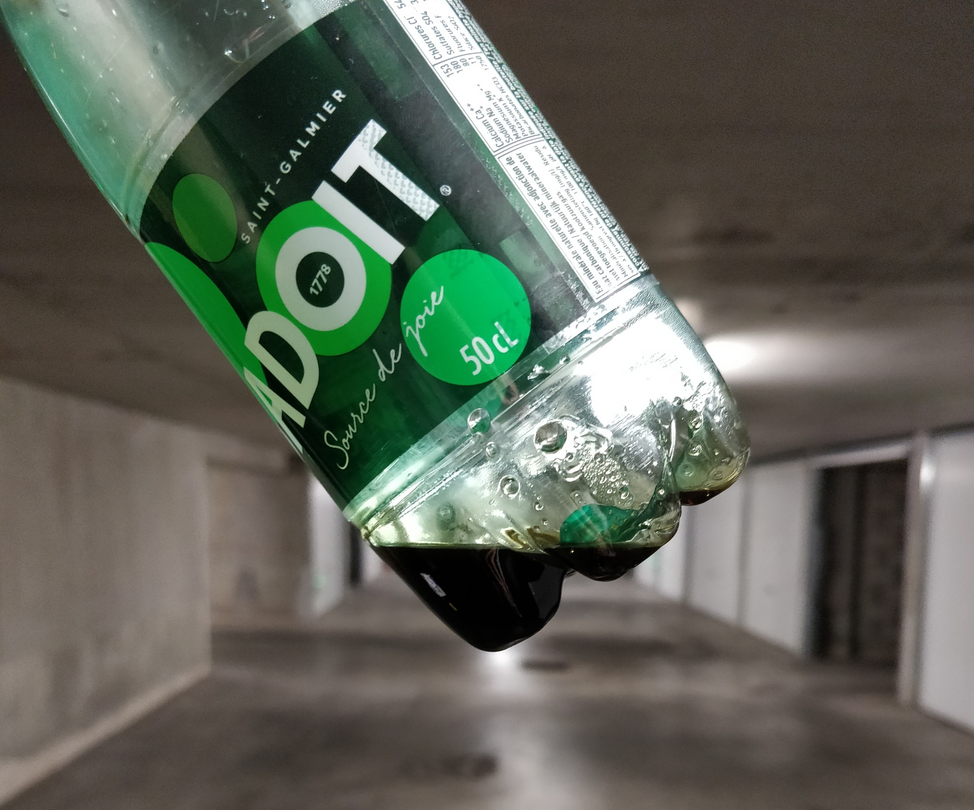

#70 Message par Mika Nari » 24 août 2019, 23:08
Comme d'autres j'ai jamais touché ce tuyaux en 30.000km, comme vous m'avez mis un doute j'ai pris une bouteille et j'ai vidé...
Ben y a quasi rien §roh
Donc si vous en avez beaucoup régulièrement je pense qui a un soucis !

De toutes façons, la durite pleine ne doit pas trop excéder les 3 à 4 cl, une fois remplie, le trop plein doit partir dans la carburation et/ou l'échappement ...
