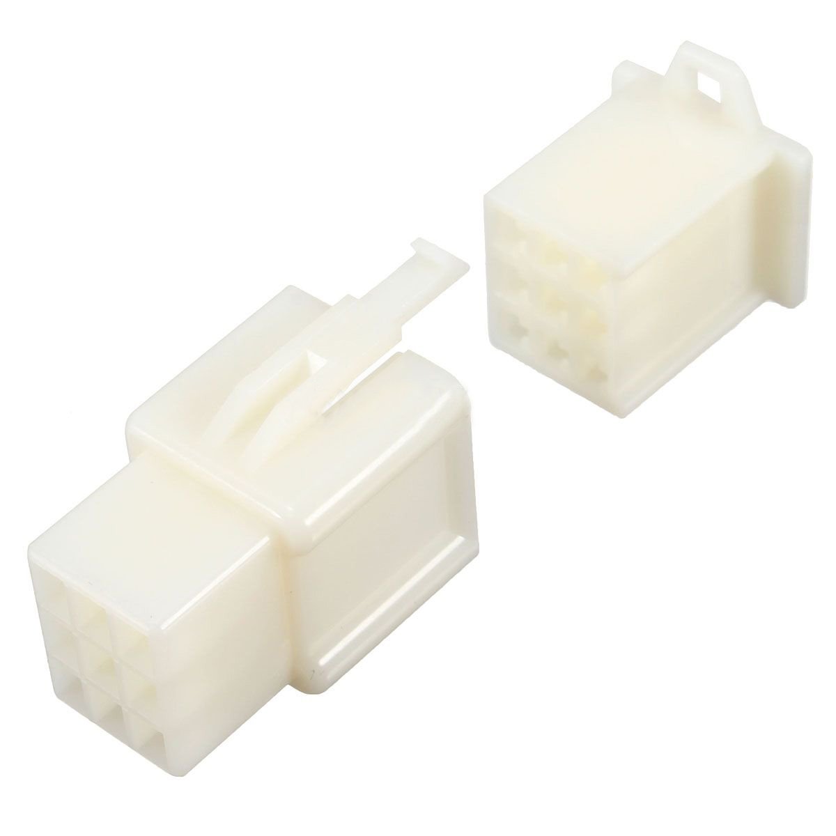

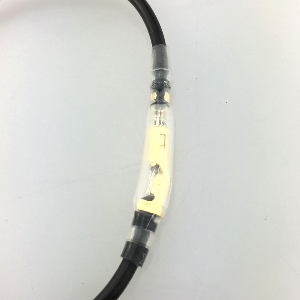

Mais pour commencer, j'attend avec impaaaaaaaatience maintenant les fiches que j'ai commandées ici. Ca me permettra de brancher le biniou sur le faisceau existant, sans le défoncer (j'aime les choses bien faites §cule §mdr §mdr §mdr ).
Et celles-ci (commandées là), je les ai déjà. C'est pour connecter correctement les clignos ;)

Je vais directement sertir dans la fiche 9 broches un peu plus haut ;)
Je suis en train d'analyser la RMT... Chaud !
En fait, je vais me servir uniquement de ces 2 fiches... Faut que je valide si y'a un + permanent dans la fiche à 9 broches :roll:
