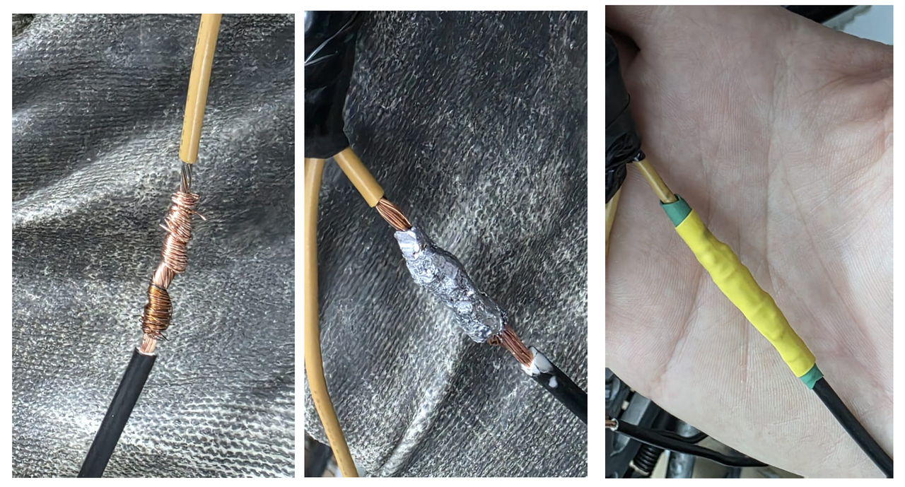

Non clairement c'est pas le top.Dudu.13 a écrit : 21 juin 2026, 08:28 pas terrible ton histoire
un point critique comme ça doit être bien soudé !

T'as parfaitement résumé le truc, j'ai pinaillé avec ce fer et du coup j'ai une surépaisseur mais c'est pas proprement fait et cela me plaît pas des masses.
C'est celui-ci que j'ai : https://www.amazon.fr/Chauffage-%C3%89l ... B0D11SN77D
C'est pas propre ça c'est sûr.
Par rapport aux 3 photos, la réalité est :
- j'ai mieux aplati les câbles et il n'y en avait plus qui dépassais.
- j'ai un peu mieux lissé mais clairement ça ne me plait pas
- la gaine verte tient niquel sur le cable noir mais pas parfaitement sur le jaune donc j'ai remis 2 ou pas 3 de chattertton en +
Ouais c'est sûr mais là pour le coup j'ai régressé.
Avec mon vieux fer en France j'arrivais à faire des soudures mais là c'était entre 15 et 30 min sur chaque soudure et le résultat est immonde.
Côté câbles gangrénés j'ai fais comme Marcopolo : tout ce qui était marqué coupé pour repartir sur du sain.
Et derrière j'ai fais du travail dégueulasse dessus
La question c'est ça tiendra pas dans le temps où quelques milliers de kilomètres ca peut éventuellement le faire ?
Car là clairement j'ai 2 options.
1. Tenter de rouler comme ça pour essayer sans les cables de starter et voir ce que ca donne.
2. Tout re démonter et recommencer pour les gaines après avoir racheté un vrai fer ou trouvé une autre solution.
Et après avoir parlé avec mon beau-père est éléctricien et me dit que les câbles sont trop petits je me pose la question de faire comme toi Marcopolo :
Il me dit aussi que ca peut tenir quelques temps mais pas sur le long terme ; qu'il faut vérifier si c'est pas chaud après 20 ou 30 minute et que si c'est pas le cas c'est bon.Marcopolo a écrit : 22 juin 2026, 22:31 Voir parfois remonter jusqu'à l'alternateur, et tirer des fils de plus grosses sections.
Du coup là je suis partagé.
Car si j'ai un soucis de régulateur ou d'alternateur tout refaire pour tester puis re nouveau tout refaire avec de nouvelles pièces à l'instant t ca me dépite.
Après tenter et tomber en panne car j'ai mal bossé évidemment aussi

C'est clair que les soudures sont mauvaises, mais elles ont au moins le mérite de maintenir les épissures assemblées.
Il faut tâter la température des fils jaunes et rallonges et surtout températures des épissures. Si ça tiédit simplement c'est bon. Si ça devient brulant qq part c'est pas bon. 100 fois sur le métier remettre son ouvrage ...

va faire un tour pour essayer tes starters , mais à ta place je ne tarderai pas à y revenir pour faire un truc propre
Et après avoir parlé avec mon beau-père est éléctricien et me dit que les câbles sont trop petits je me pose la question de faire comme toi Marcopolo :ce serait certainement mieux , mais ne vas pas te compliquer la vie , toutes les AT marchent avec leur fils d'origine et seules les connexions sont a parfaireMarcopolo a écrit : 22 juin 2026, 22:31 Voir parfois remonter jusqu'à l'alternateur, et tirer des fils de plus grosses sections.
ça peut tenir ou lâcher ????

perso je n'aime pas trop bricoler en voyage![]()
il y a aussi ton epissure qui est mal faite ,
tu as trop dénudé de fil , normalement tu devrais avoir seulement environ 15 mm de fil à l'air libre quand ton epissure est finie
entraines toi avant sur des chutes de fils

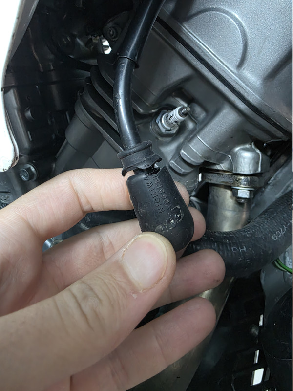

Sinon petite photo de l'antiparasite avant que j'ai oublié hier.
Je comprends toujours pas, à part avoir tirer dessus comme un goret avec une pince je vois pas comment le mécano a pu la détruire comme ça.
L'étincelle est bonne et j'ai refait avec du RTV puis chattertton en attendant de remettre du neuf plus tard.

à ta place je le recollerai à la super glue

Je me suis arrêté plusieurs fois pour vérifier comment réagissait la soudure Marcopolo.
A 35° et après 9 km de ville uniquement :
Les soudures étaient à peine plus chaude que les câbles, les 2 étant tièdes. Le régulateur lui était brûlant, à peine touchable à la main.
Puis après 13 km et à nouveau 30 km de mixte et à l'arrivée c'était pareil :
Soudures et câbles tièdes sans aucune différence de témpérature entre eux. Régulateur très chaud mais pas aussi brûlant qu'avant.
80 km sans problème sur la soudure ; ca n’empêche pas que je vais les refaire.
- Messages : 7568
- A remercié : 55 fois
- A été remercié : 68 fois
- Âge : 67
Re: RD07A - C'est pas cense etre fiable ?
Bon temps mieux, c'est plutôt bon signe tout ça, tu avances
Concernant le régulateur brûlant/très chaud, tu ne dois pas avoir une version MosFet.
Si les câbles et les soudures restent tièdes, tout va bien.
