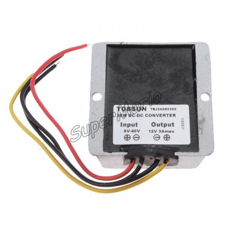

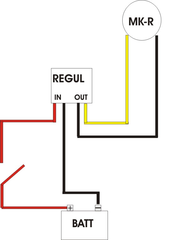

Louis91 a écrit :Est ce que vous avez une schéma de branchement du régulateur de tension pour les MK-R? Pour voir comment il se branche
Merci d'avance
c'est ces info la que tu cherche ?
Re: Longue portée et anti-broullard, à leds ?
#529 Message par Fox » 30 nov. 2015, 21:50
ou ça ?
schem regul 12v.jpg (31.32 Kio) Vu 1635 fois
Messages : 6723
A remercié : 49 fois
#530 Message par Lom2lyon » 30 nov. 2015, 22:01
Je pense que Louis parlais plus de ton 2ème schéma Fox. Mais y'a rien de compliqué : 2 IN (+ et -), et 2 OUT (+ et -). What else ? :roll:
#531 Message par Louis91 » 01 déc. 2015, 09:35
Oui comme ça, ça n'a pas l'air compliqué très bien merci merci, bon j'attends de recevoir tout le matos :) c'est long :(

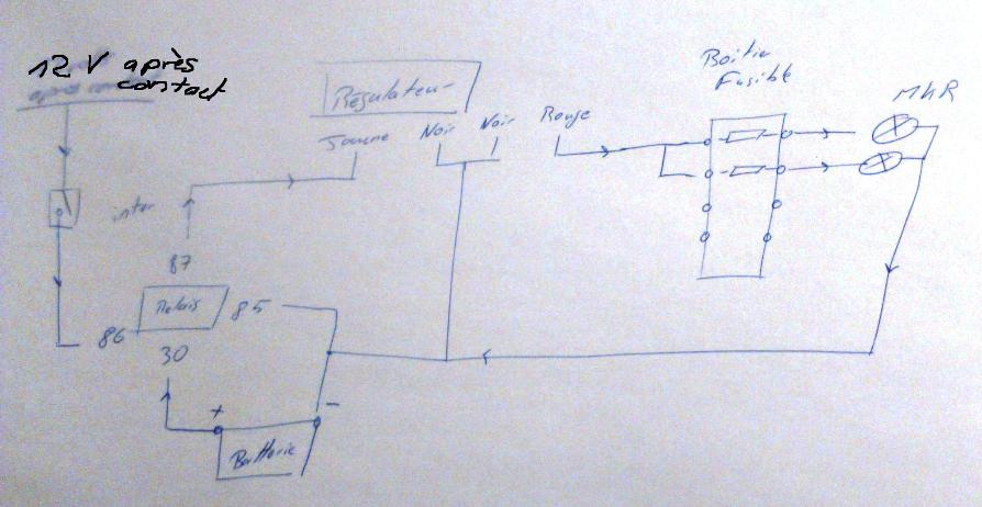

PoOf a écrit :Quand tu auras tout reçu Louis, tu me feras un débrief et le montage chez Flo car moi j'ai pas tout saisi hier soir ni en lisant la moitié des pages xD
Qu'est ce que tu n'as pas saisi ? ^^
Un ptit schéma de ce qué jé fé (HEIN
Bebert a écrit :
(faut peut etre inverser le jaune et rouge du régul, c'est marqué dessus, j'ai fait de tete. Y'a plein d'autres montages possibles. J'ai pris un relais fusiblé chez conrad, 4e, pas mal l'engin)

ZeMouette a écrit :Un ptit schéma de ce qué jé fé (HEIN Bebert !!!)
oui oui, je suis, et je vois que tu m'as l'air parfaitement au point pour me le faire... §siffle
tu me fais une liste de courses et je t'invite un we, c'est bien ça ?
