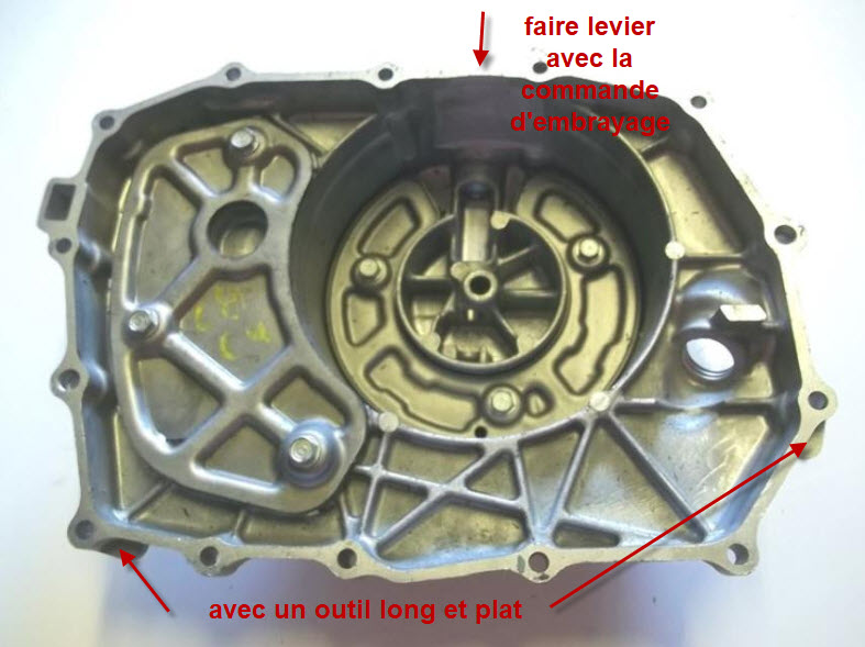

Pour décoller le carter d'embrayage, il y a 2 méplats prévus à cet effet, il faut se mettre côté droit du moteur avec un outil long et plat (très long tournevis plat par exemple, ou fer plat).
Uu coup devant, un coup derrière, et un petit coup de levier avec la commande d'embrayage. On refait le tour plusieurs fois, jusqu'à temps que ça se décolle uniformément.

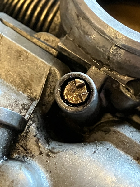

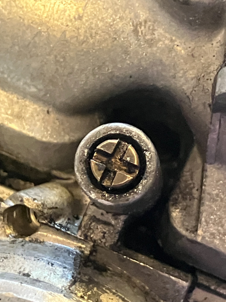

Par contre, on a monté les gicleurs de 42 que m’a offerts @Gilles14, et on a eu un petit problème... Pas sur les gicleurs, mais au passage, on a voulu tester les vis de richesse (je voulais comprendre), et y’en avait une de bloquée.
On a cassé l’empreinte en essayant de la dévisser, et pourtant, on n’a pas forcé beaucoup...
Du coup, je la laisse comme ça, j’espère que ça ira - sinon, il faudra que je trouve quelqu'un qui sache que faire pour retirer la visse et la changer...
