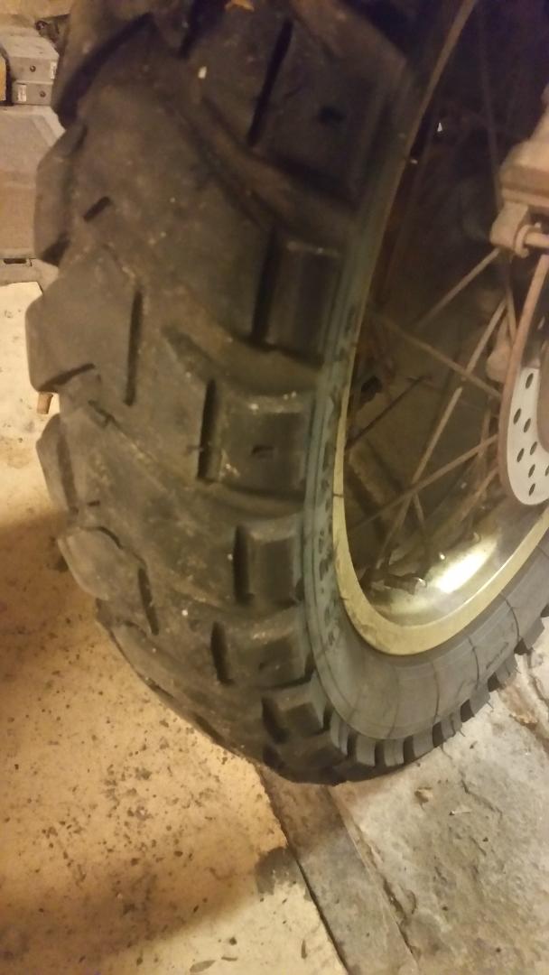

thumbnail (10).jpg (61.84 Kio) Vu 2125 fois
Montage k60 scout tubless 130 80 17 au Sika valve coudée en 11.3 testé au Maroc cette année 5000k sur une transalp.
Fait le même montage sur mon 650 DR.
Re: Et les "kit Tubeless" pour nos jantes??
#582 Message par ObiOne » 15 mai 2019, 18:10
Ce qui me dérange dans la valve coudée, c'est que l'écrou est dedans la jante, en cas de raté au serrage, il faut démonter.

#583 Message par Thierysp » 15 mai 2019, 20:32
Moi c'est le côté pratique sans ce salir les mains qui me plait. Plus certains tuyaux gonfleur dans certains pays, surtout sur mes motos aux grands disques.
A chacun de voir.
