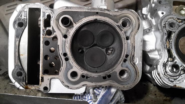

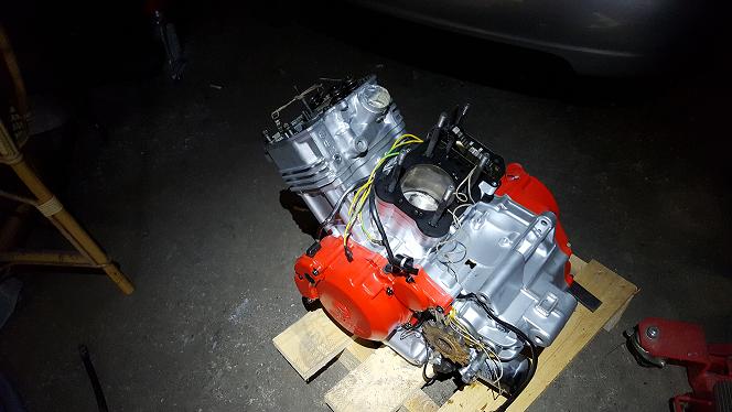

#583 Message par Jeanmivd » 18 oct. 2017, 20:55
Bon ben voili-voilà.... On avance quand même, un peu. Un début de semaine boulversé, des bricoles qui me tombent dessus (mais rien de méchant), retour à Mathod ce matin, enfin!
Je m'attaque au moulin, (pas trop) tranquille, et je vire l'AAC du cylindre Arr. Purée les 2 vis de la couronne, bien serrées!
Culasse Sortie.jpg (46.91 Kio) Vu 1613 fois

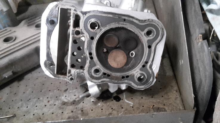

Après, ben yapuka! On débloque puis démonte les vis de culasse (merci les potes pour la petite BTR ;) )
Pis une fois la visserie loin, on sort le marteau plastique et on tapote, histoire de décoller la culasse.
Culasse R.jpg (45.71 Kio) Vu 1446 fois
une de sortie!
On recommence sur l'avant,
AAC Viré F.jpg (56.32 Kio) Vu 1613 fois
et...
Culasse F.jpg (59.06 Kio) Vu 1613 fois

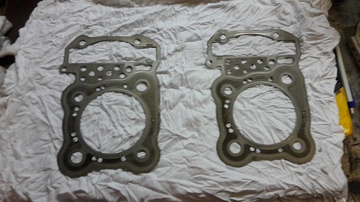

Nettoyage des joints à l'acétone
Joints R.jpg (93.02 Kio) Vu 1613 fois
Joints V.jpg (100.68 Kio) Vu 1446 fois

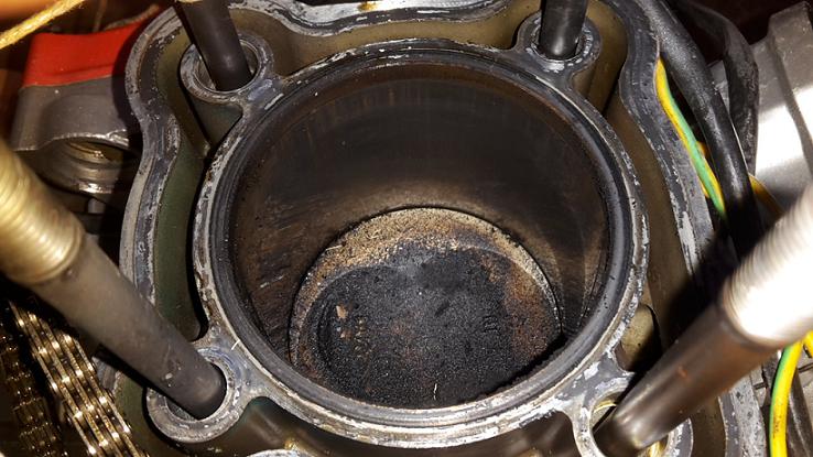

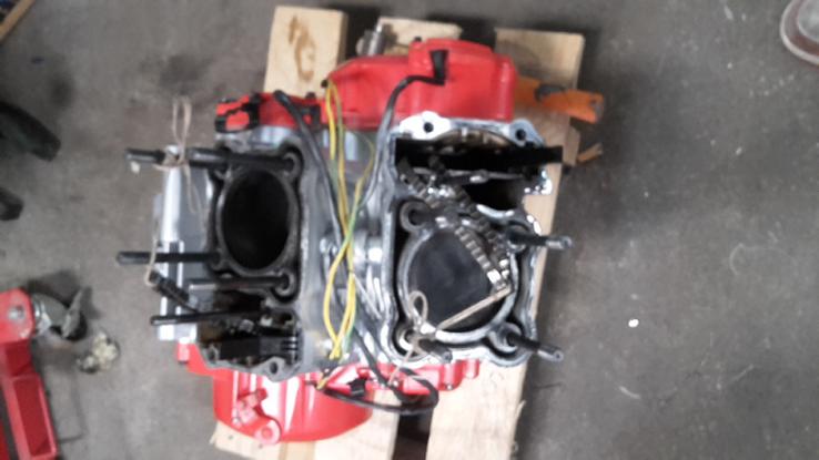

Et nettoyage des chambres de combustion, brosse synthétique puis chiffon et acétone.
Un ptit coup d'oeil sur le cylindre arrière
Cyl R.jpg (103.96 Kio) Vu 1613 fois
Moi qui voulait ne PAS ouvrir ce moulin...
Mot Nu.jpg (37.07 Kio) Vu 1613 fois
Demain je vire les ressorts de soupapes et j'attaque le rôdage des sièges, en souhaitant qu'aucun d'eux ne soit trop abîmé!
A suivre...
#584 Message par Guiguy56 » 18 oct. 2017, 22:41
Ben là on voit bien la différence de couleur entre une chambre étrange et la fuillarde :D.
Pour contrôler ton travail après le rodage de tes soupapes, tu remonte les ressorts de soupapes, tu pose la culasse à plat (plan de joint de culasse vers le haut).
Tu verses de l’essence, du diluant ou du nettoyant frein dans la chambre de combustion jusqu’à recouvrir totalement les soupapes et tu regarde si le liquide fuit dans les conduits d’admission ou d’échappement.
Si après plusieurs minute tu ne vois aucune trace c’est que tu a bien travaillé §super2

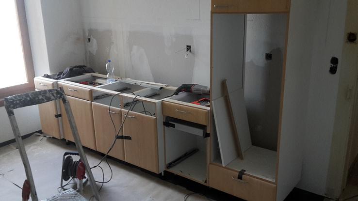

Pis pour ce qui est de faire de l'avance...
Cuisine 1.jpg (61.39 Kio) Vu 1541 fois
Cuisine 2.jpg (63.83 Kio) Vu 1541 fois
Un brave pote (hein Fofo!) dans la m... donc on lâche tout et gaz, pose (non terminée) d'une cuisine!
Les soupapes ce sera pour plus tard. Demain, après un RDV de bonne heure, il y aura la cérémonie pour Manu.
Pis samedi et dimanche Via, histoire de se faire du bien à l'âme...

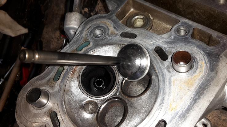

#595 Message par Jeanmivd » 30 oct. 2017, 22:12
Un petit CR de ce dimanche... Je me les roule §mdr

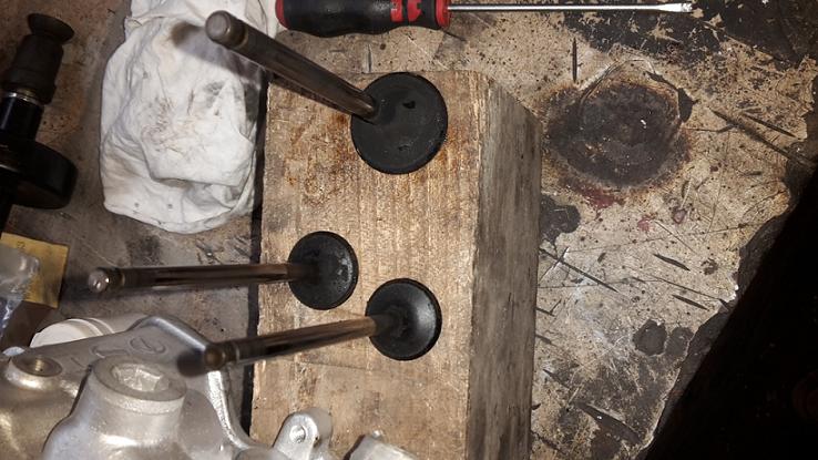

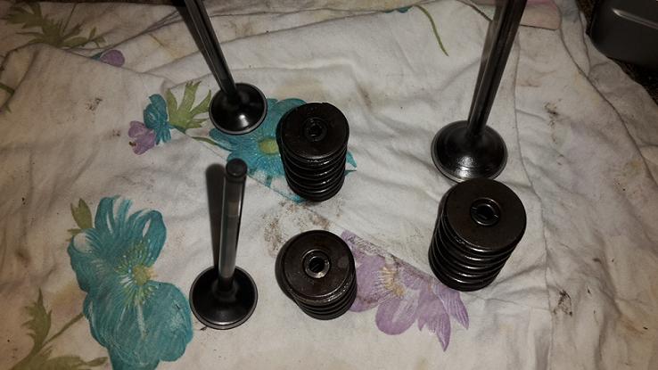

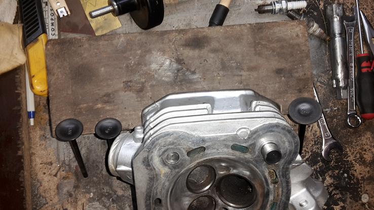

Donc, je vire les soupapes de la culasse arrière:
Soupapes Ar 1.jpg (98.02 Kio) Vu 1409 fois
Pô triste...

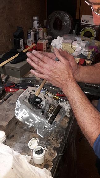

Un ptit peu de pâte de rôdage mode 'grossier'
Rodage 1.jpg (105.63 Kio) Vu 1242 fois
Tiens, ça commence à ressembler à quelque chose...
Soupapes Ar 2.jpg (99.14 Kio) Vu 1409 fois
Soupapes Ar 3.jpg (96.08 Kio) Vu 1409 fois
Soupapes Ar 4.jpg (79.62 Kio) Vu 1409 fois

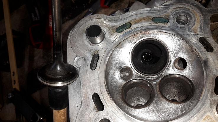

Pis on passe à l'avant. Démontage et constat... Hein Rolli....
Soupapes Av 1.jpg (103.01 Kio) Vu 1409 fois
Bref, on attaque à l'huile de coude pour obtenir le même résultat que pour la culasse arr... 4h de boulot, avec plaisir!
Donc après léger ponçage des plans de joints, ça devrait être prêt pour le remontage!
#596 Message par Guiguy56 » 30 oct. 2017, 23:11
Super boulot, après ça, plus de perte de compression §1er
#597 Message par Jeanmivd » 31 oct. 2017, 05:43
On va vérifier ça au nettoyant frein dès ce soir, Guiguy ;)

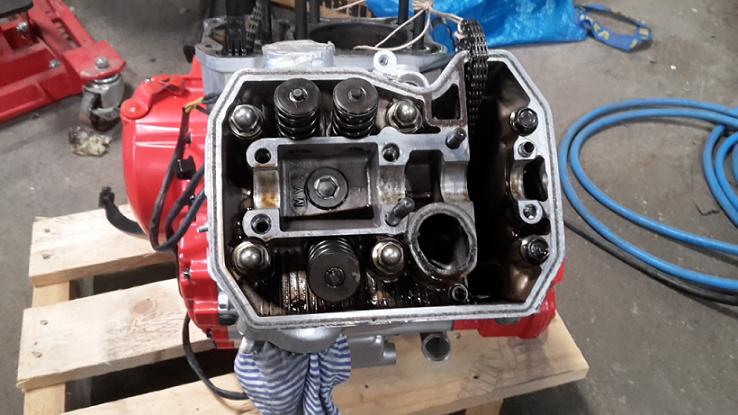

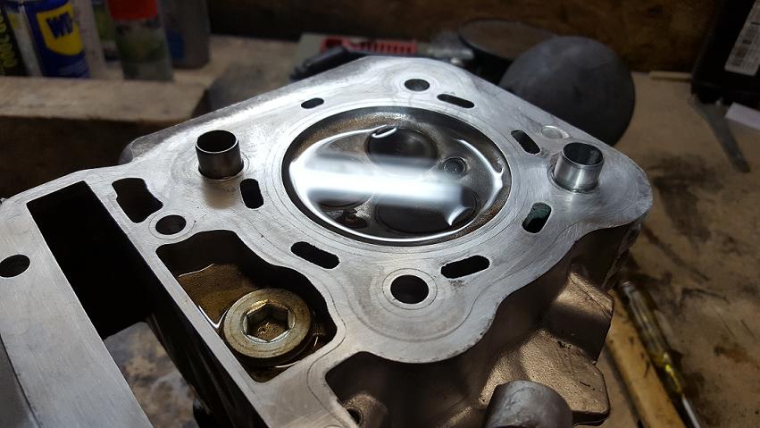

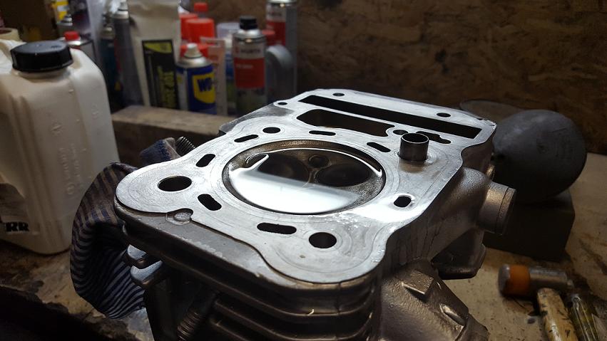

#598 Message par Jeanmivd » 31 oct. 2017, 20:19
La suite...
Je rempli la chambre avant d'aller nettoyer le plan de joint sur le cylindre
(86.49 Kio) Téléchargé 533 fois
Après nettoyage. Ca se présente pas trop mal, non?
Niveau 2 F.jpg (88.11 Kio) Vu 1375 fois
Même procédure pour la culasse arrière. Après nettoyage:
Niveau 1 R.jpg (84.24 Kio) Vu 1375 fois
Ouf...

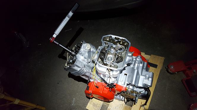

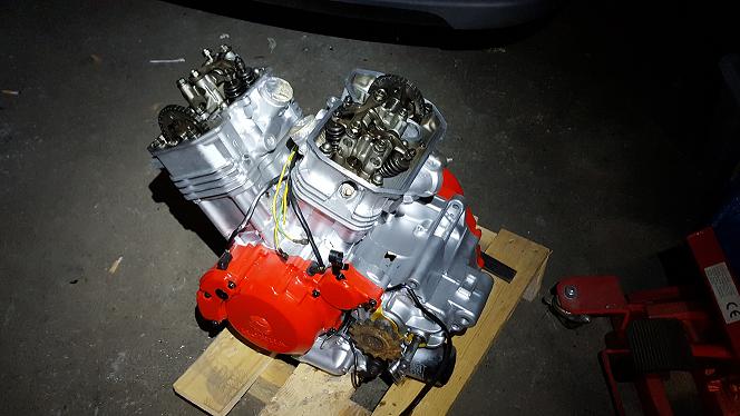

On s'attaque au remontage
Pose F 3.jpg (63.89 Kio) Vu 1375 fois
puis au serrage
Serrage 1.jpg (60.77 Kio) Vu 1375 fois
Après la pose des AAC et des couronnes pour assurer la chaîne je bâche. A peine 3° dans le local :cry:
donc j'en reste là pour ce soir, mais je suis bien content de moi §huhu
Pose en Cours.jpg (68.55 Kio) Vu 1375 fois
A suivre, encore et encore §siffle

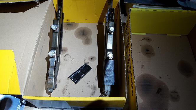

#599 Message par Jeanmivd » 31 oct. 2017, 20:26
Ah, au fait, un souci...
Le tendeur Avant... celui de gauche. je refait ça comment???
Tendeur 1.jpg (63.67 Kio) Vu 1374 fois
Merci d'avance...
