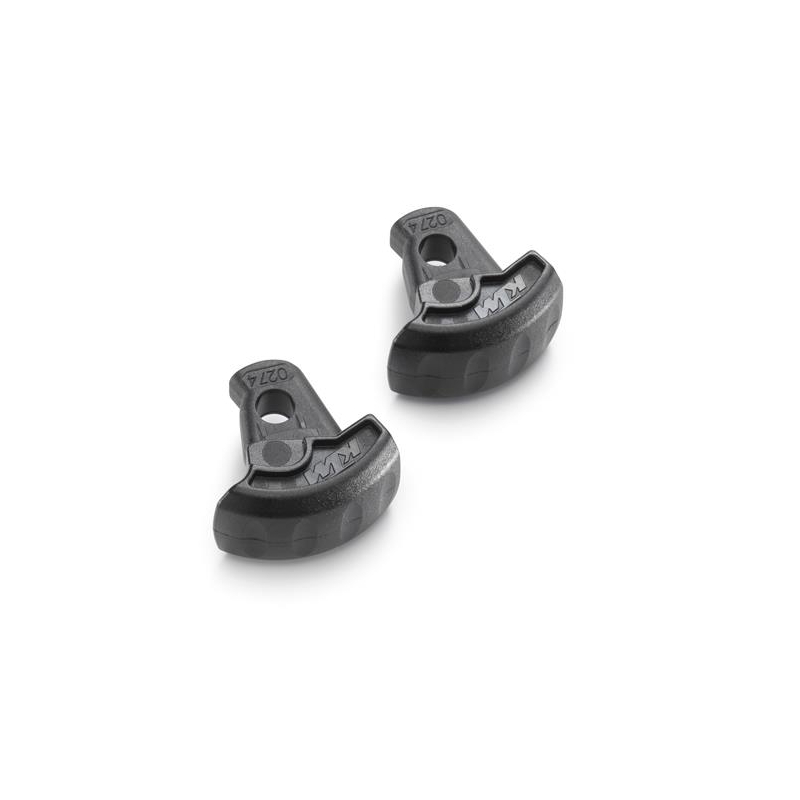

#602 Message par ObiOne » 21 janv. 2019, 16:46
Pour compléter l'installation KTM commercialise des protections comme cela:
https://www.wolff-ktm.com/23562-thickbo ... ssager.jpg

#603 Message par Pankers » 21 janv. 2019, 18:47
:shock: WOAH
