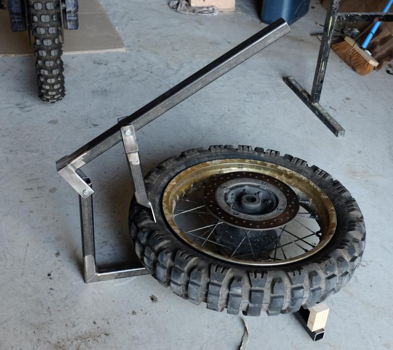

Posté : 10 sept. 2016, 19:14
par Bebert
ça marche super bien !!
faudra juste que je fasse faire des lumières en long pour régler les butées sur les deux "bras"
tout ça pour la modique somme de... une bouteille de rouquin, ça aurait été dommage de se priver.
Re: Le petit coin des béberreries
Posté : 10 sept. 2016, 19:47
par TiTi
Faut que je me fabrique ce truc.
Et peut-être aussi de quoi sortir/monter un pneu en achetant le sabot qui va bien :D
