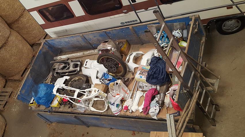

Tadââââââââ!
Après moultes péripéties administratives qui m'ont bien bouffé ma 1ère matinée de vacances, ça commence! Enfin!
Donc on part de ça:
En vrac.jpg (121.49 Kio) Vu 2322 fois
Un peu de tri (un peu....beaucoup! Y'en a partout :shock: )
Bref, au bout d'un long moment, l'opération N°1... Au 3ème essai!

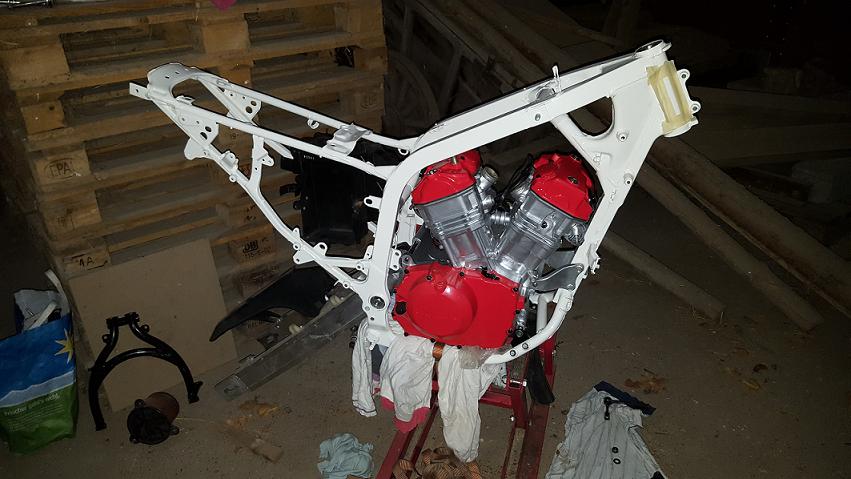

Puis gentiment, en cherchant bien les morceaux, on arrive tranquillement à ça:
En place 2.jpg (91.65 Kio) Vu 2322 fois

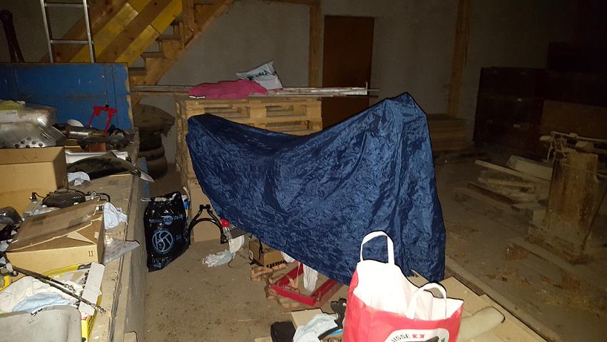

Comme je m'y attendait, je peine à mettre la main sur quelques pièces (il y a eu 4 déménagement :cry: ),
donc restons-en là pour ce soir et jetons un voile pudique sur cette pôv M'mâ toute nue!
(80.81 Kio) Téléchargé 1084 fois
A suivre...

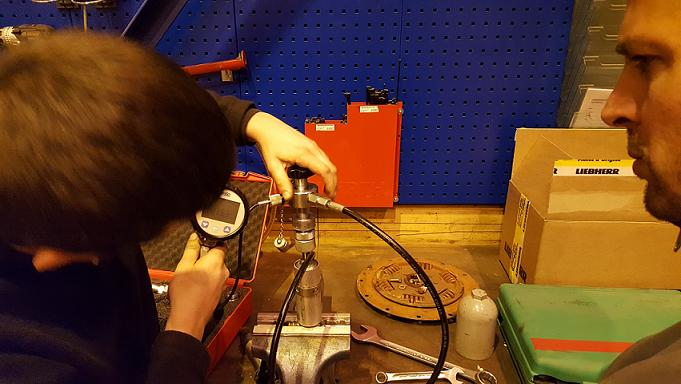

Voili voilà... Moultes péripéties administratives plus tard (et c'est pô fini) me prenant bien la tête (ça m'a même rendu malade :cry: , rien fichu hier...), 2-3 bricoles qui se mettent en place!
1, achat des soufflets de fourches, c'est fait! Vais pouvoir remonter celle-çi, après avoir posé le roulement du Té!

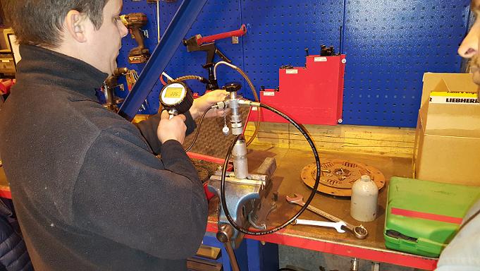

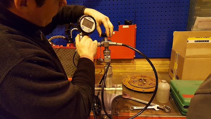

2, au job, avec Olivier et Marc, pour le remplissage de la bonbonne d'amorto à l'azote! C'est fait aussi!
Ca a l'air simple, comme ça, mais en fait...
Bon, faut préciser aussi que le matos à disposition est conçu pour d'autres remplissages, hein!
Genre accumulateurs à membranes sous 150bars, voir 200, sur des machines de terrassement dont la plus petite, chez nous, fait dans les 18 tonnes... Donc les 16 bars de l'amorto d'une Africa Twin de 230kgs... :lol: :lol: :lol: :lol:
L'a fallu jongler un moment §doc Merci Olivier et Marc, ça s'est fait et bien fait, yes!

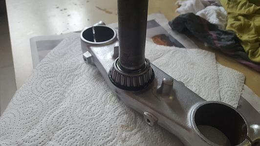

3, un autre collègue me propose de poser le roulement sur le Té pendant qu'on s'occupe du gaz...
Résultat, roulement complètement nické §triste
Donc m'en manque un. J'ai la référence Honda, quelqu'un aurait la correspondance SKF, ptêt? Sioulplaît...

Donc après 3h d'acharnement thérapeutique passées, le roulement de direction est sauvé, le coquin!
Rlmt Dir2.jpg (50.22 Kio) Vu 2199 fois

Bref, une après-midi d'efforts plus tard:
(61.82 Kio) Téléchargé 961 fois
plus 2-3 boulons retrouvés et donc reposés (eux...)
J'ai pris le parti de poser tout ce que je pouvait poser, histoire de vider quelques cartons, sachets, chiffons et patapons §vol
Et je repose une fois encore un voile de plus en plus pudique sur une M'mâ de moins en moins nue...
A suivre...
