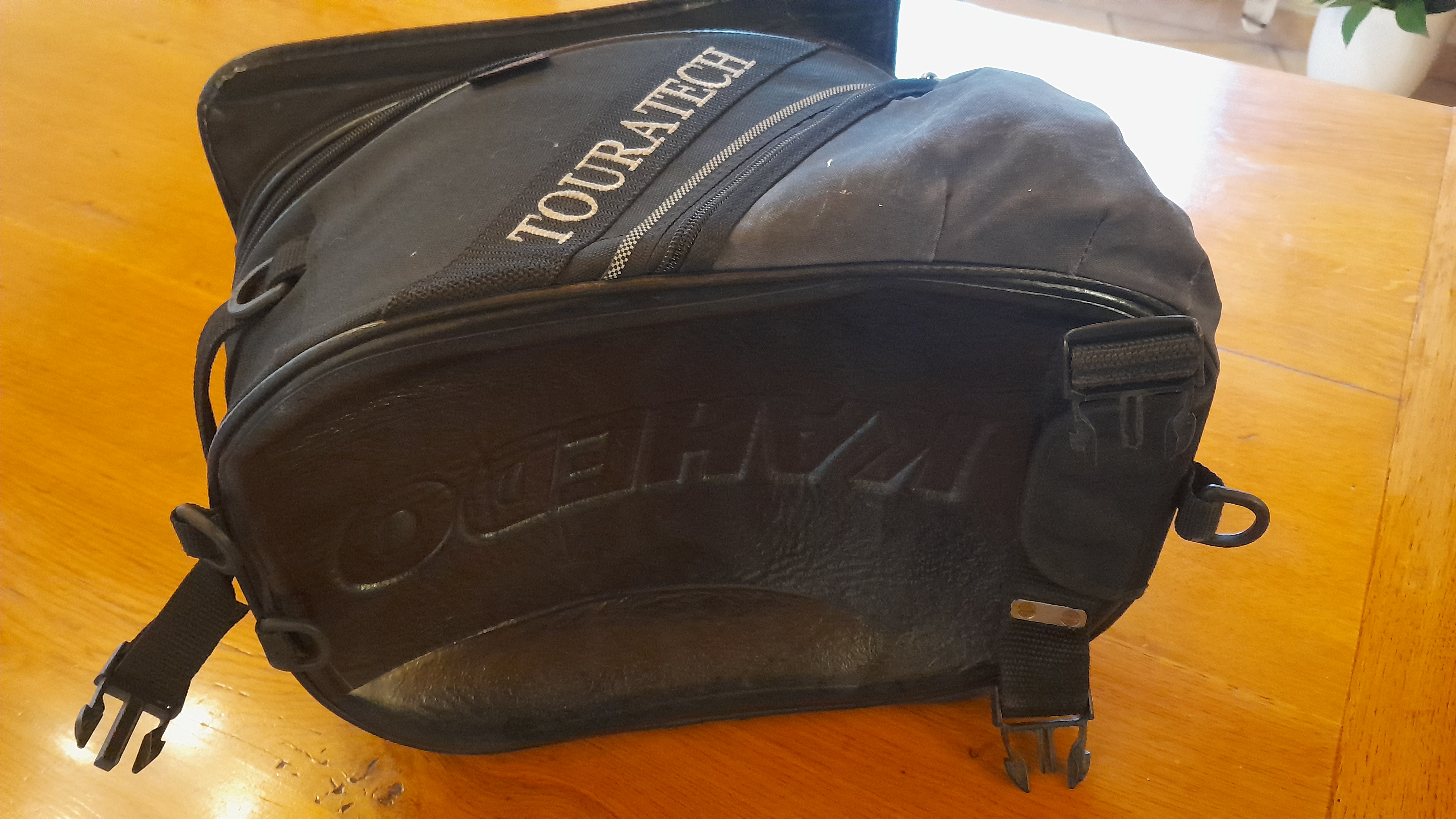

J'ai trouvé un tapis de réservoir Bagster et je voudrais ajouter une sacoche, pas trop grosse, pour ranger appareil photo et quelques bricoles. J'ai un peu de mal à trouver ce qu'il me faut sur le net et à me représenter les volumes en litres. Peut-être avez-vous des retours sur un modèle qui va bien.

j'ai aussi un tapis Bagster ,
mais leurs sacoches sont enormes ou ne vont pas sur nos mobs !
j'y adapte des Touratech extensibles d'occase
8/15 l il me semble
je ne sert plus des 2 crochets AV qui déchirent le tapis !

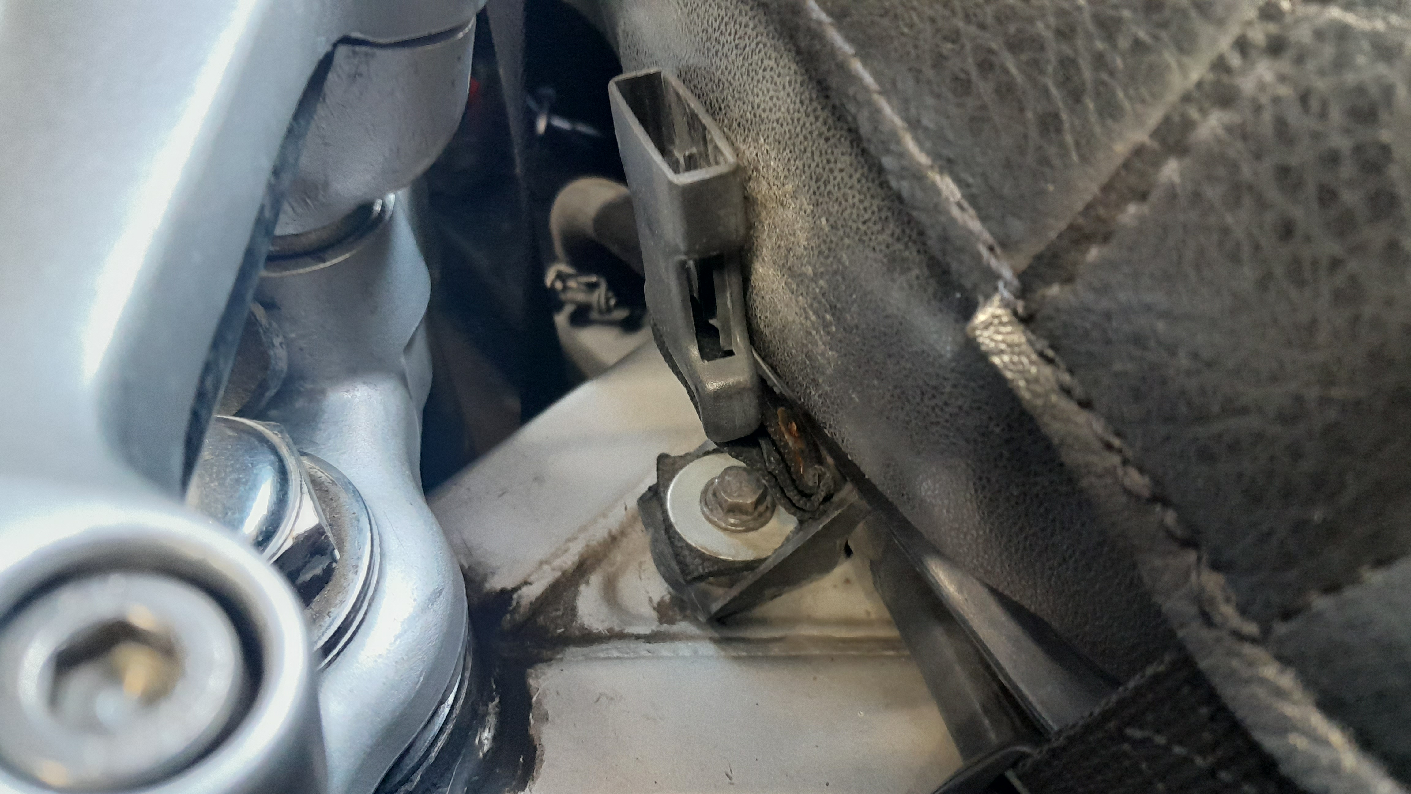

je suis en 3 points ,
une bricolée vers la colonne de direction prise sur la fixation av de la boite a air
les 2 autres sur les passants AR
(sangles rivées sur la sacoche et avec des boucles de sacs a dos modifiées de chez Decat)
le 3 point est pratique car ça permet lors du plein
de degraffer que l'AR et de pousser la sacoche sur un coté

sinon ta sangle peut faire le tour du cadre à cet endroit, et tu mets les boucles sur 2 sangles au lieu d'1 (çà va un peu plus stabiliser latéralement)

Pas mal, l'option du clip sur l'attache de la boîte à air.
J'ai trouvé une sacoche Touratech d'occasion près de chez moi, 7-13 litres – en effet, elles sont bien conçues et assez étroites. J'irai la voir ce soir.

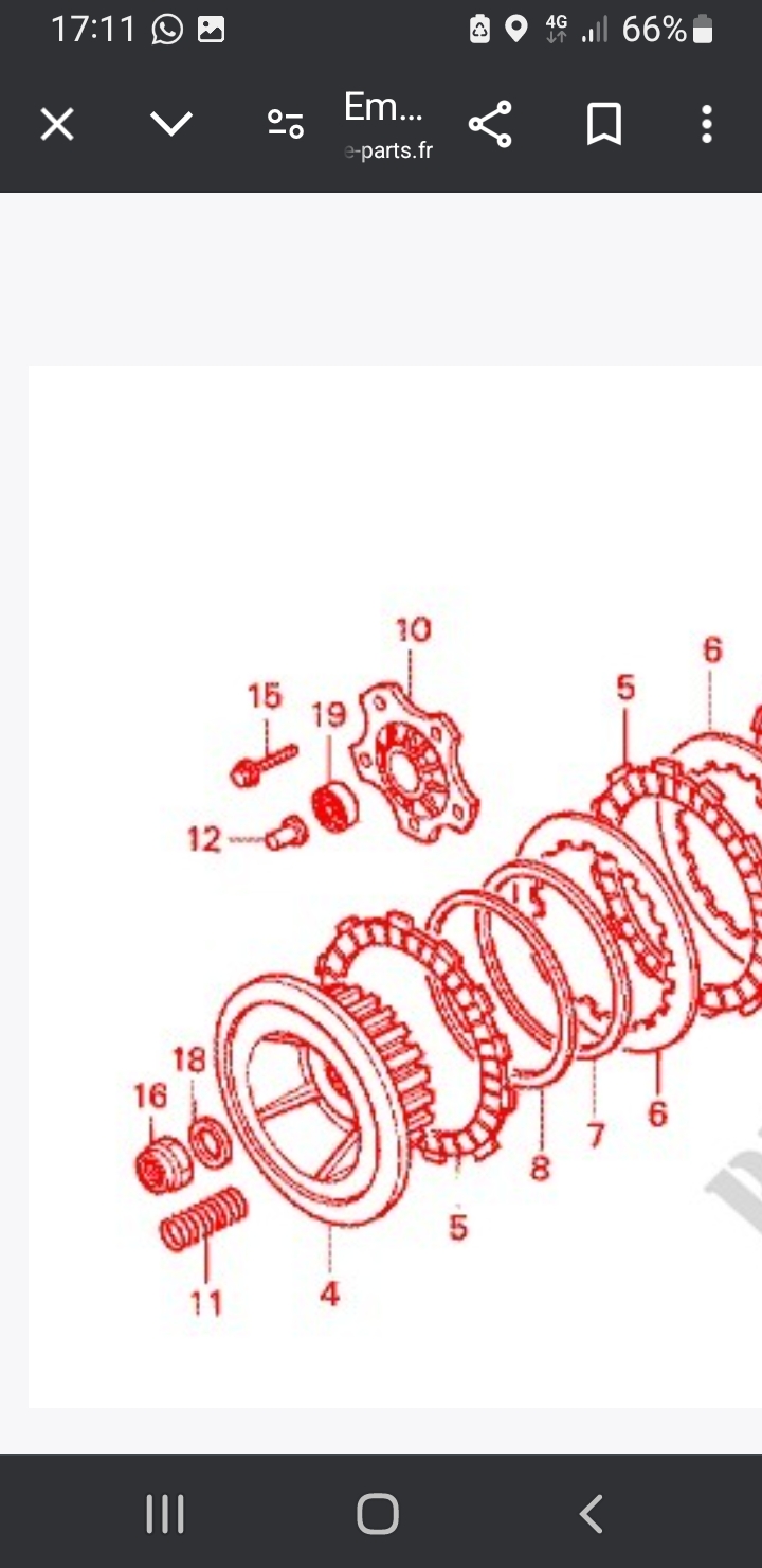

Allez, j'ai remonté la cloche, le joint huilé, le carter, et la butée d'embrayage est molle, je peux l'actionner d'un doigt... Pourtant l'entretoise est bien en place et coulisse normalement (j'ai redémonté pour vérifier ^^).
Il y a un truc qui m'échappe ? J'aurais oublié de monter une pièce ?
Ça serait drôle, vu comme on en **** pour serrer le boulon de bride... Le redémonter, ça m'achèverait pour l'année !
J'ai passé des vitesses, ça change rien, la butée n'appuie pas §non
A remercié : 84 fois
Re: Restauration d'une AT RD07 – projet de voyage : par où commencer
#687 Message par Dudu.13 » 09 avr. 2025, 17:13
tu n'aurais pas oublié ou fait tomber la piece n° 12 ?

#688 Message par Korrigan » 09 avr. 2025, 17:17

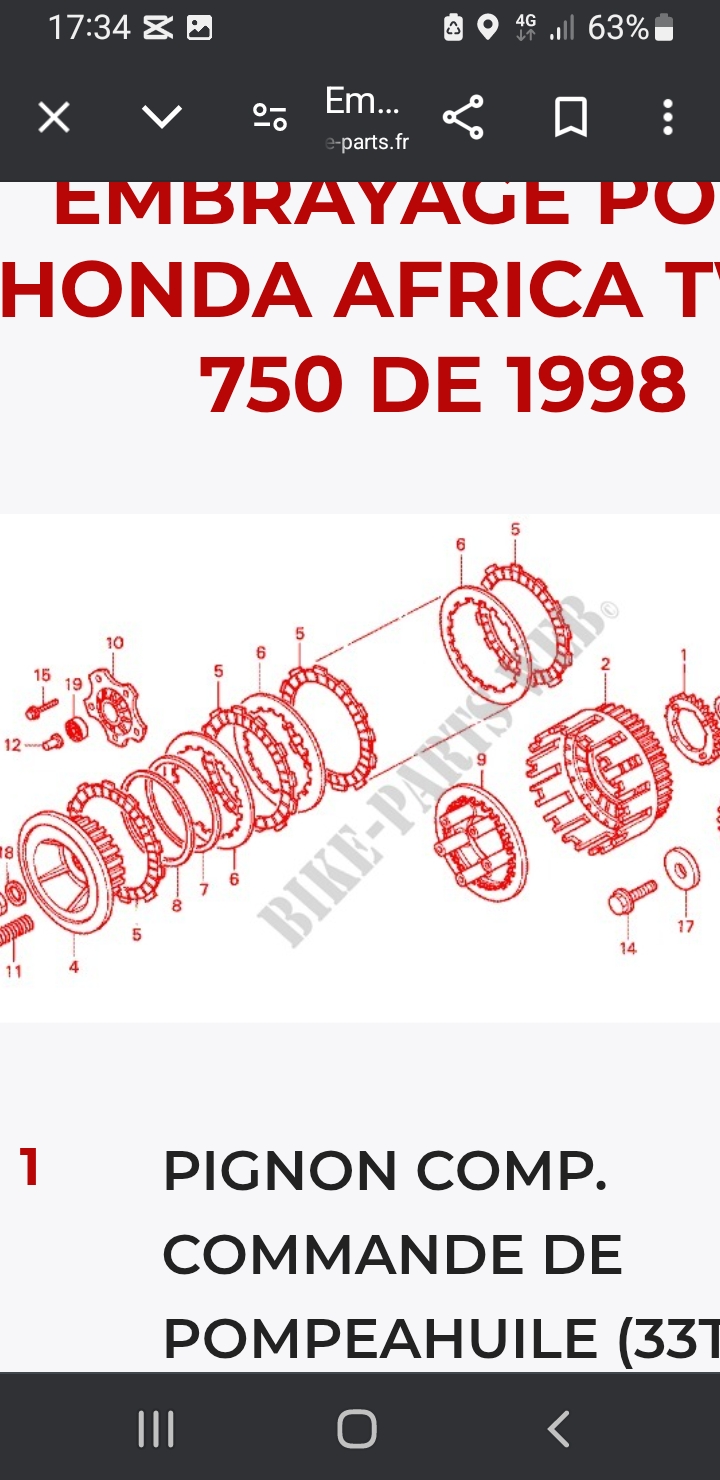

roulement de pression 19 en place aussi j'immagine ?
après je ne sais si c'est possible ?
l'étoile 10 monté à l'envers ?
le roulement doit être vers toi !
Modifié en dernier par Dudu.13 le 09 avr. 2025, 19:08, modifié 1 fois.
#690 Message par Dudu.13 » 09 avr. 2025, 17:38
ou alors tu as mal enquillé le plateau de pression 9 avec la noix 4 ?
ils doivent s'emboiter , et il y a un repère
et du coup ton plateau de pression se trouverait trop loin ?
je pense que c'est ça !

#692 Message par Korrigan » 09 avr. 2025, 17:46
Je viens de refaire la manip, vérifié tout ou presque... pas pensé à ça !
j'y retourne ! §youhou

#693 Message par Korrigan » 09 avr. 2025, 18:08
Dudu.13 a écrit : 09 avr. 2025, 17:31 roulement de pression 19 en place aussi j'immagine ?
le plateau de pression 10 monté à l'envers ?
c'est pas ça, je me faisais une fausse joie. Je vais tout redémonter... et être méticuleux :(
#696 Message par Korrigan » 09 avr. 2025, 18:53
Mais si c’était le cas, ça serait le contraire, plus dur, non ?
#697 Message par Dudu.13 » 09 avr. 2025, 19:14
ben non
si c'etait le cas le plateau de pression et par conséquent l'etoile ( qui y est fixée dessus via les colonettes )
se trouveraient trop loin et le pion ne pourrait aller y pousser
enfin je pense !
pas facile quand on a pas le truc sous les yeux
mais tu n"as pas l'autre embrayage
pour y réfléchir dessus ?

la sacoche !
Korrigan
Messages : 437
Enregistré le : 03 déc. 2022, 18:25
Localisation : Monts d'Arrée
A remercié : 7 fois
#699 Message par Korrigan » 09 avr. 2025, 20:01
C'est ce qu'il me faut !
Du coup, avec tout ça, je suis pas aller voir celle qui est en vente... §snif

#700 Message par Korrigan » 09 avr. 2025, 20:07
J'ai pas trouvé de défaut de montage... J'ai remonté l'autre cloche dans l'autre moteur, et c'est pareil, la butée vient en appuie tres loin, trop loin - y'a un truc qui CLOCHE :@
