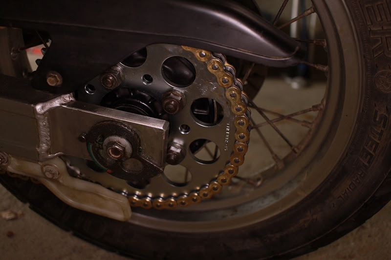

#88 Message par Fox » 21 mai 2017, 23:13
salut §coucou
sur les photos je suis en 16/44
sur la photo ci-dessous a la coupure des gaz la chaine vient taper le B-O
j'ai été obligé de tendre d'un cran la chaine . et voila ce que ça donne . a votre avis trop tendu ou ça va ?

#89 Message par TiTi » 21 mai 2017, 23:17
Un peu mou là... Tu n'as pas un pote qui ferait le quintal pour s'assoir dessus ?
16/44 ça tire plus long :cry:

#91 Message par Fox » 22 mai 2017, 00:08
TiTi a écrit :Un peu mou là... Tu n'as pas un pote qui ferait le quintal pour s'assoir dessus ?
bon je vais faire ton test ^^ . deconecter le basculeur du B-O et lever la roue AR avec un cric ;)

#92 Message par Dudu.13 » 22 mai 2017, 07:45
Effectivement elle a l'air un peu trop lache .
En principe . En configurtion d'origine ,Il faut que sur la centrale la chaine puisse venir toucher le patin inf du BO et c'est bon !
(là où il y a sa fixation)
Mais tu as raison , enleves la biellette , alignes les 3 axes et controles
Pas besoin de cric .
Tu enquilles dessous un coin en bois ou une planche avec une cale derriere

#93 Message par Fox » 22 mai 2017, 08:14
pour le cric a vis , c'était pas pour le poids de la roue , mais pour plus de précision a l'alignement ^^

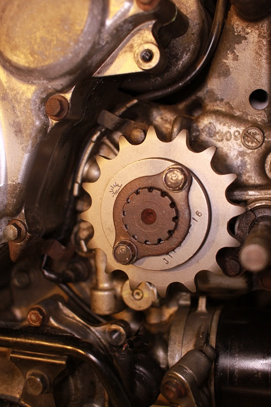

2) nouveau pignon placé
2017_05_074750 Pignon neuf.jpg (130.85 Kio) Vu 9973 fois

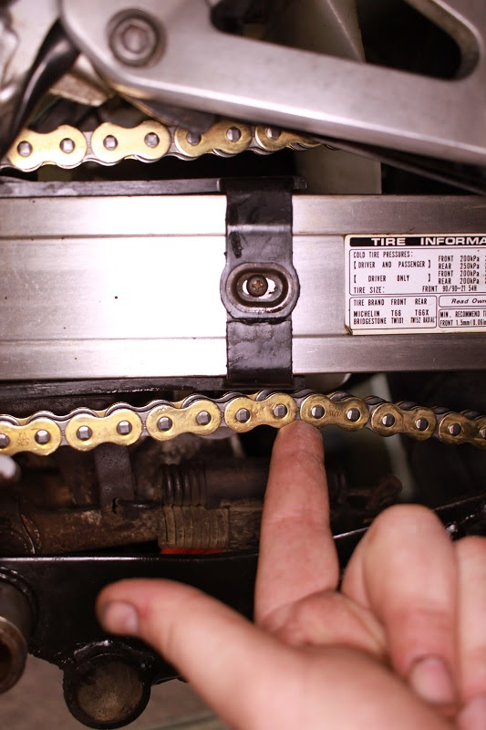

6) vérification de la tension de la chaîne
2017_05_074765 fleche.jpg (105.11 Kio) Vu 9973 fois

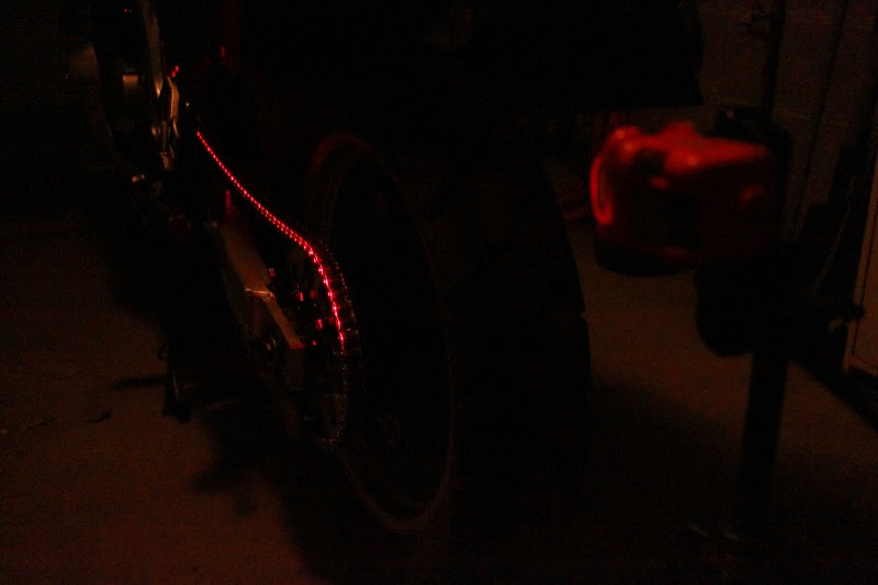

7) vérification de l'alignement au laser
2017_05_204794 vérification alignement laser.jpg (51.76 Kio) Vu 9973 fois
