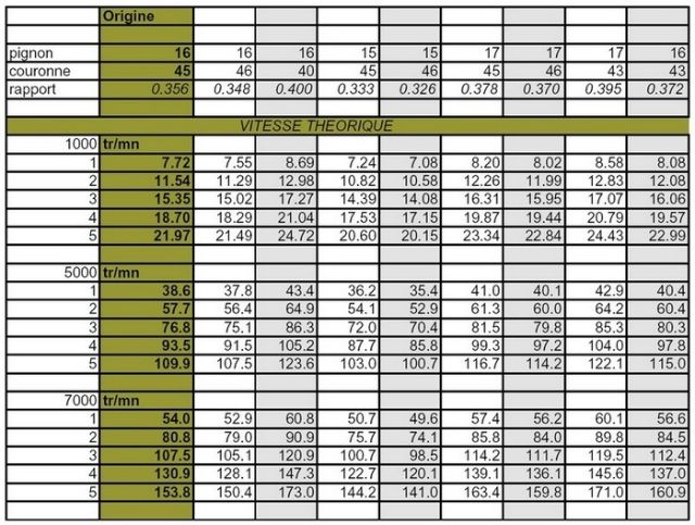

Plus de traction / contrainte moteur, j'ai peur pour l'ASB qui doit forcer.
Et les consommables tels que les kit chaines également, voir le pneu Arrière aussi (comme un gros mono, quoi).
Après pourquoi pas, je suis en 16X43, je ne reviendrai plus au 16X45 d'origine tellement j'y ai pris gout, sauf défois en col en montée ou je joue plus souvent du sélecteur.

C'est une affaire de goût et de feeling.
Perso je roule en 17X46 et ça me va très bien.
Pourtant je roule souvent en duo, dans les cols Pyrénéens ou autres, et aussi un peu d'autobeurk pour partir loin...

L'axe de sortie de boite ne s'use que si la chaine est mal tendue. Il n'a pas de défaut de fabrication, c'est l'utilisateur qui est en cause....n'est ce pas Titi ?Yop1025 a écrit :Plus de traction / contrainte moteur, j'ai peur pour l'ASB qui doit forcer.
Pour moi, l'africa c'est du pur plaisir, toutes mes motos "tirent" plus court que l'origine, quitte à bouffer des pneus et des kits chaines (ceci étant dit, mon kit chaine, j'y ai mis le prix, et il est indestructible). Je sais que c'est la crise, mais faut pas pousser, on ne vit qu'une fois.
A l'achat, un Africa, ça ne coute rien (même pas le prix d'un scoot 125), à l'entretien, ça ne coute rien non plus, la conso, est tout a fait correcte. Alors, ou est l'intérêt d'avoir une moto si particulière, si c'est pour l'assagir et lui enlever du caractère ? Peut être pour économiser le pignon de 5ème ou économiser 0,02 € au kilomètre.

Merzouga1965 a écrit : Pour moi, l'africa c'est du pur plaisir, toutes mes motos "tirent" plus court que l'origine, quitte à bouffer des pneus et des kits chaines (ceci étant dit, mon kit chaine, j'y ai mis le prix, et il est indestructible). Je sais que c'est la crise, mais faut pas pousser, on ne vit qu'une fois.![]()
A l'achat, un Africa, ça ne coute rien (même pas le prix d'un scoot 125), à l'entretien, ça ne coute rien non plus, la conso, est tout a fait correcte. Alors, ou est l'intérêt d'avoir une moto si particulière, si c'est pour l'assagir et lui enlever du caractère ? Peut être pour économiser le pignon de 5ème ou économiser 0,02 € au kilomètre.![]()
Tt à fait d'accord, et en TT, on préfère tirer plus court, tandis qu'avec une première trop longue ou brutale, tu es moins bien.

C'est vrai qu'en 16x45 ou 16x43, je n'ai pas vu de différence de conso à part dans les liaisons rapides et autobeurk.
Par contre, ca fluctue légérement plus où avant c'etait un métronome.

Quand Honda à fait l'erreur de me mettre un 16x42 alors que j'avais demandé un 16x47, j'ai constaté une grosse surconsommation et l'embrayage gueulait dans les lacets de ma région. Sans compter les reprises inexistantes. Là, j'aurais apprécié un moteur de 1000 Varadéro pour compenser.
J'avais perdu la première et gagné une sixième dont je ne savais que faire... dès que je passais la 6, le régime s'écroulait à la moindre montée (un peu pénible dans ma région Rhône-Alpine) et il fallait relancer en tombant un rapport. J'ai rapidement mit un pignon de 15 pour rattraper et retrouver une transmission à peu près d'origine. Le problème c'est que ça m'a bouffé le dessus du patin de chaîne vite fait.
La consomation n'est pas aussi basse que sur ma RD07a de 1998 en 16x46, mais ça rattrape pas mal le coup.

En plus, on est en plein dans le sujet là
L'histoire de goût, quand on consomme plus de 7 litres au 100 en 16x42, qu'en + il faut tout le temps cravacher le bouzin rien que pour maintenir une vitesse légale en monté et que la consommation tombe sous les 6 litres au 100 avec la même Africa mais qu'on a mit un pignon de 15, c'est plutôt le portefeuille qui choisi pour vous
Pour moi, à type de conduite égale et à carburation égale, la consommation est dépendante de:
1/ la transmission,
2/ du terrain,
3/ du chargement de la bécane,
4/ de la durée d'ouverture des gaz.
Sur ma RD07a de 1998 en 16x46 (donc transmission de RD04), je consomme souvent sous les 5 litres quand je roule très calme, comme en ce moment à cause d'un bras droit pas bien remis d'une bonne tendinite. Plus de 700km ce week-end sur des petites routes buissonnières tranquilles, passage à la pompe à 390km... et toujours pas sur la réserve
Bon, j'avoue que c'est pas souvent.
Là aussi, le portefeuille me pousse vers le 16x46 et j'aimerais bien tester un 16x47 pour voir si je gagne encore en consommation ou si ça remonte à cause des régimes plus élevés.
Donc à moins d'habiter dans une plate région et de ne pas sortir souvent de l'autoroute, je ne vois pas l'intérêt financier d'une transmission longue. D'ailleurs, sur l'autoroute, l'usage d'une moto capable d'un bon 160km/h de croisière, est très frustrant en ce moment.
