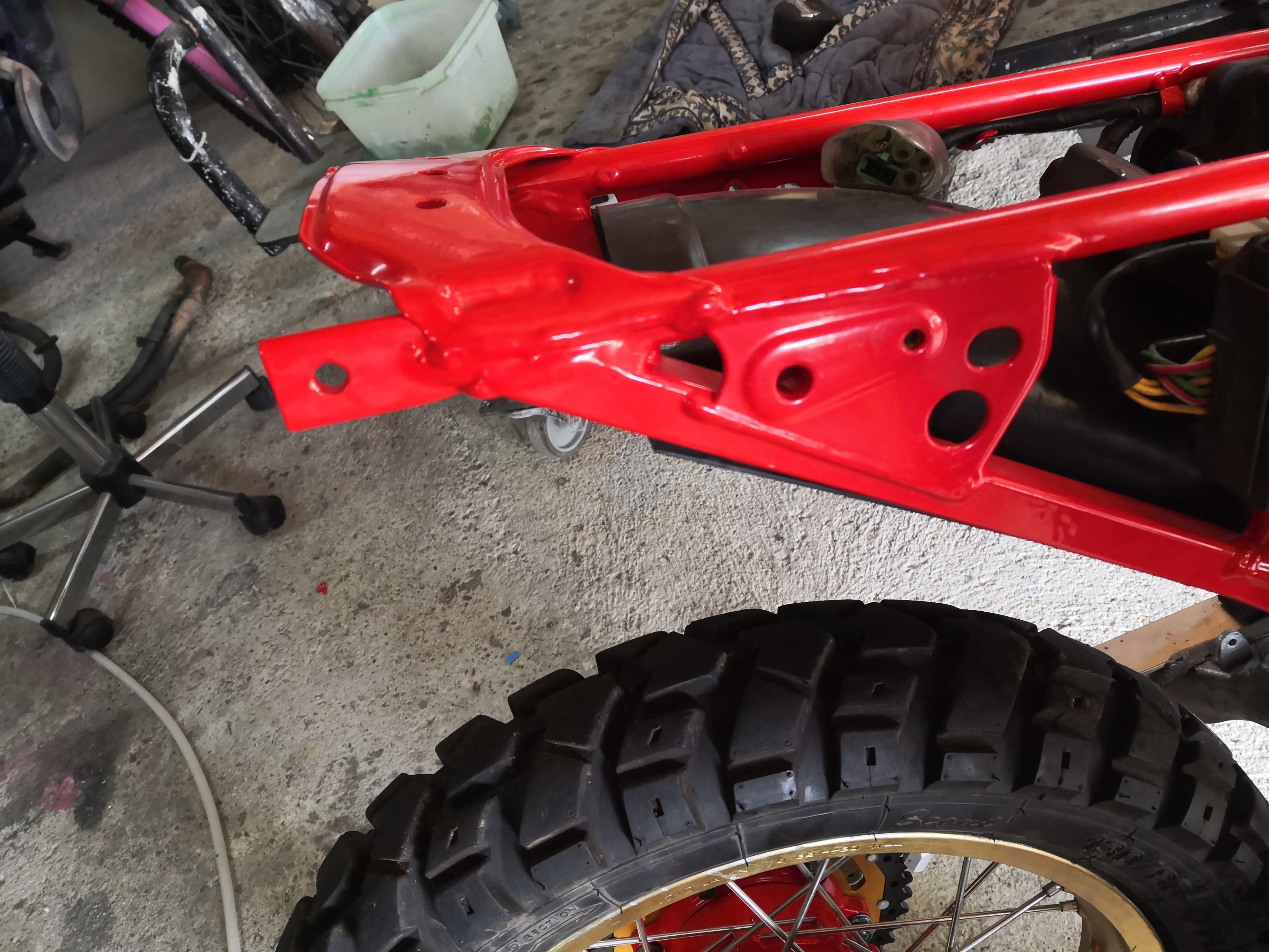

J'ai essayé de te faire ça ! Depuis le sol 820mm pneus metzeler tourance en 17' et depuis l'axe de roue 530mm :)

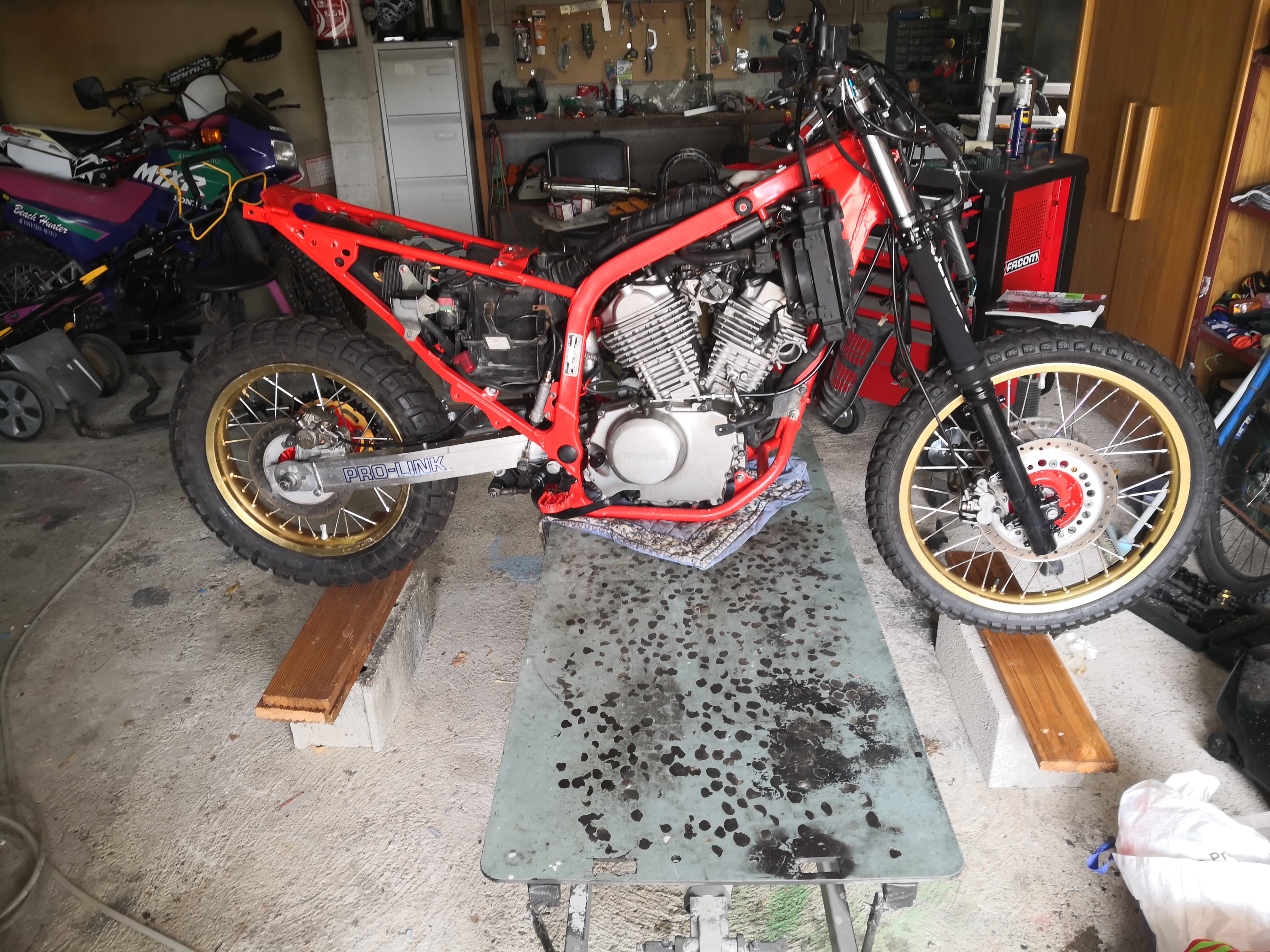

Bonjour à tous les Atociens en ce mardi rempli de Mistral !
Encore 3 jours de passé sur la transalp et j'ai enfin pu l'essayer ! §aime
Pour le point de ce que j'ai fait dessus :
-changement des joints de culasses, donc dépose des axes du moteur pour le faire tomber dans le cadre
-changement joint des visses de fixation des couvres culasses
-changement des joints d'échappements

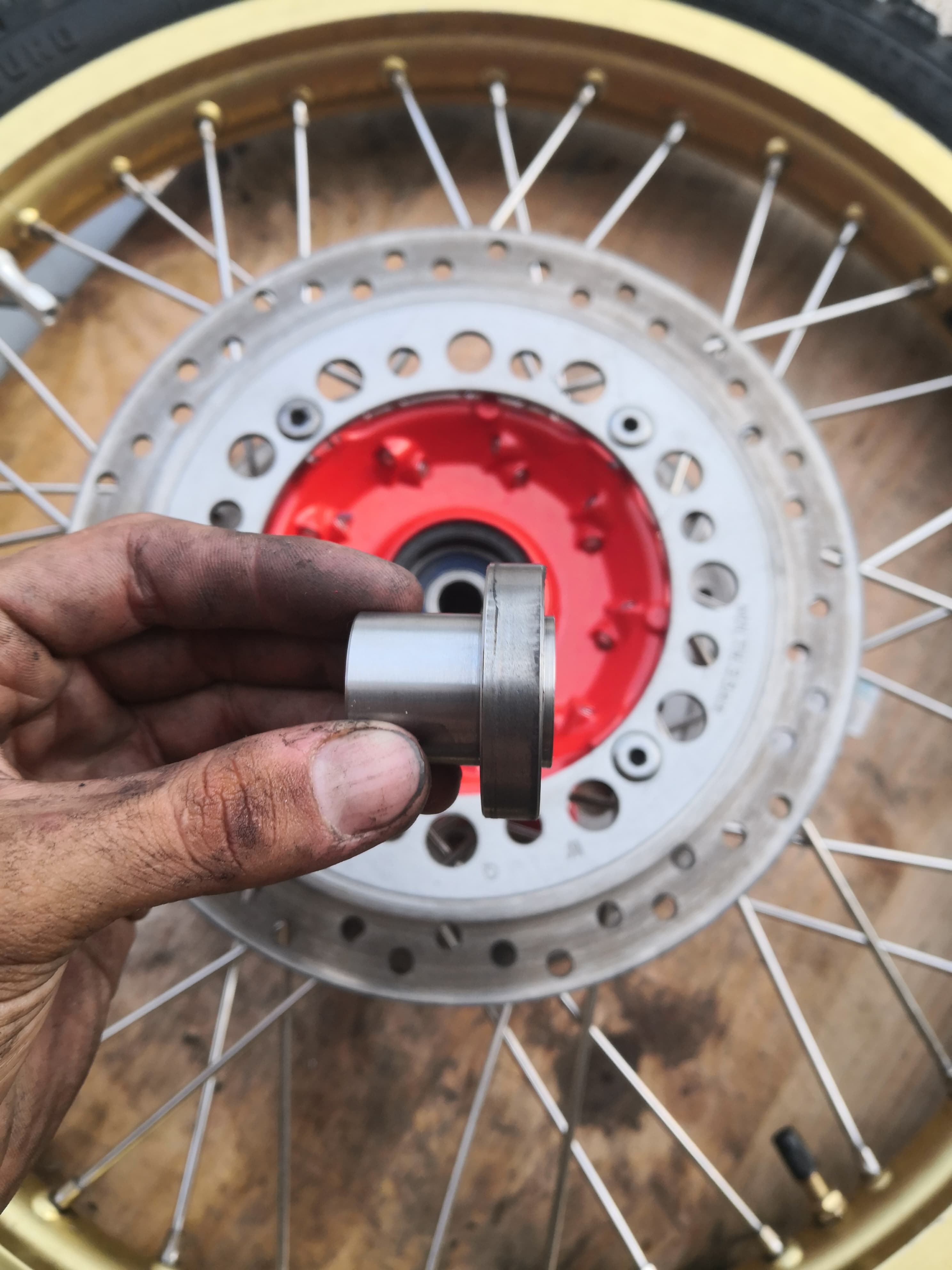

-je suis allé récupérer l'entretoise sur mesure pour remplacer l’entraîneur de compteur de la roue avant

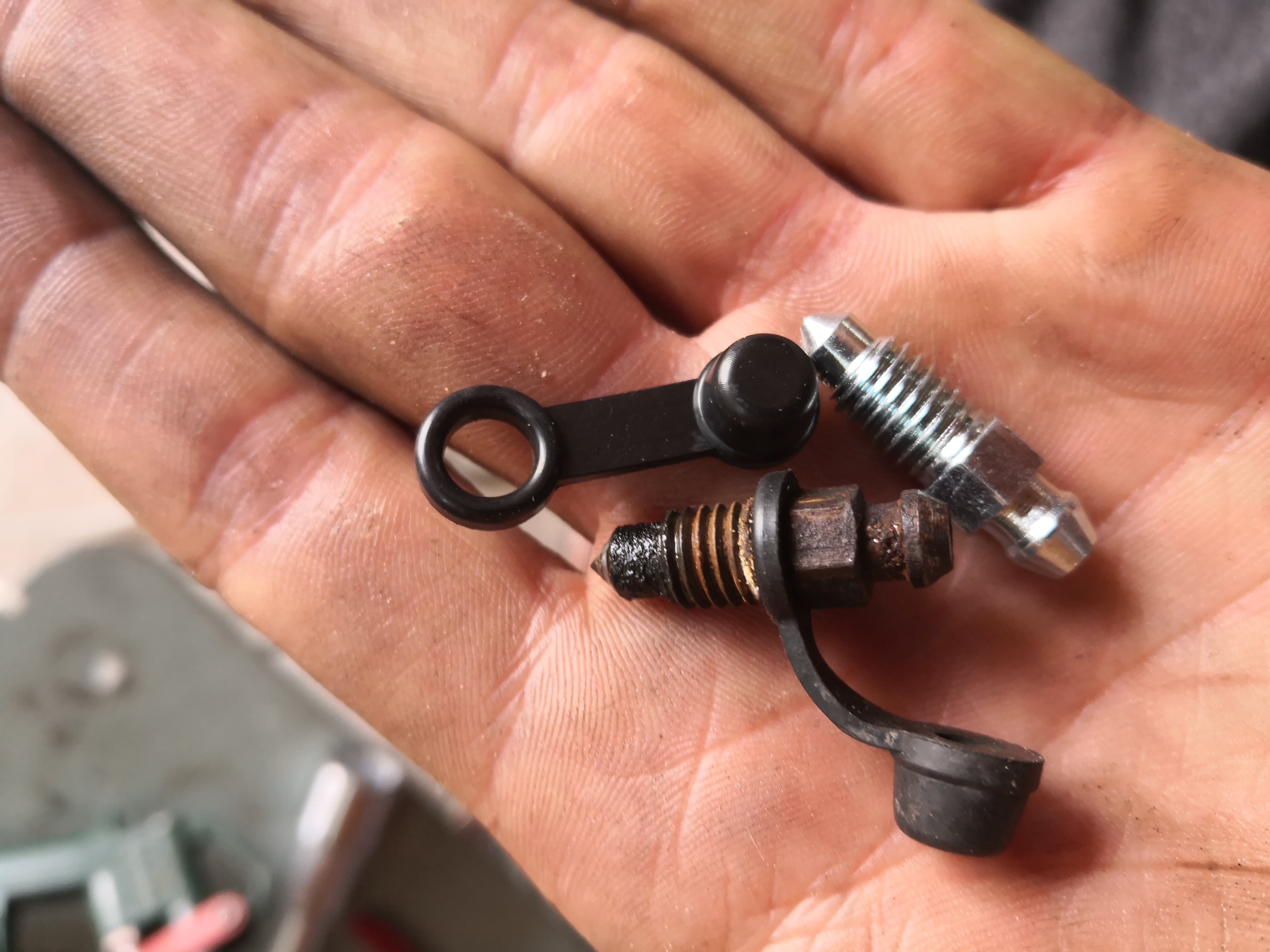

-nettoyer piston grippé de rd03, changement vis de purge et de plaquette
-changement systeme fixation durite arrrière
-purge frein avant
-purge du frein arrière

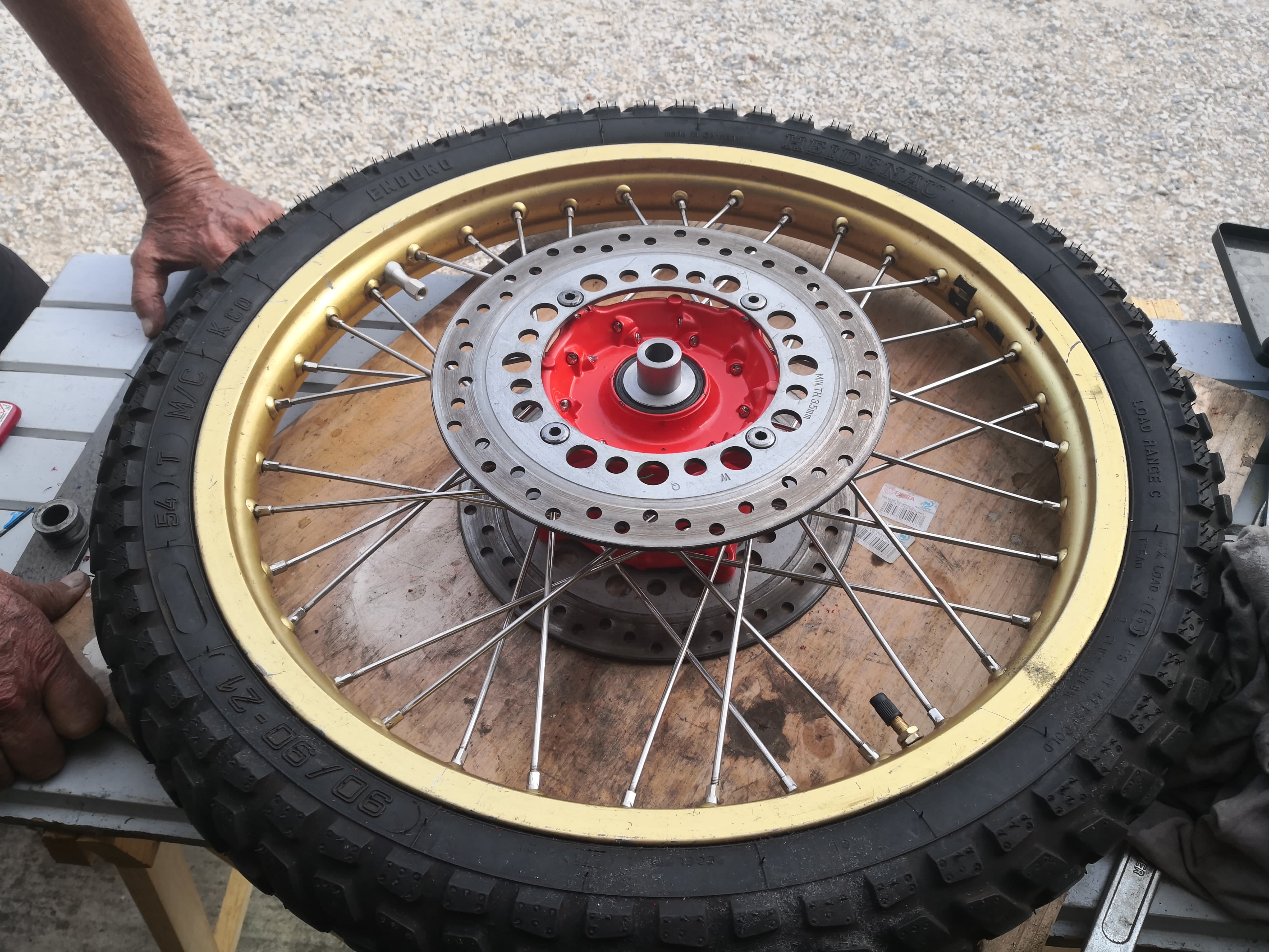

-monté et équilibré roue arrière et avant
-monté de nouveau kit chaine
-remonté sélecteur, béquille et pédale de frein

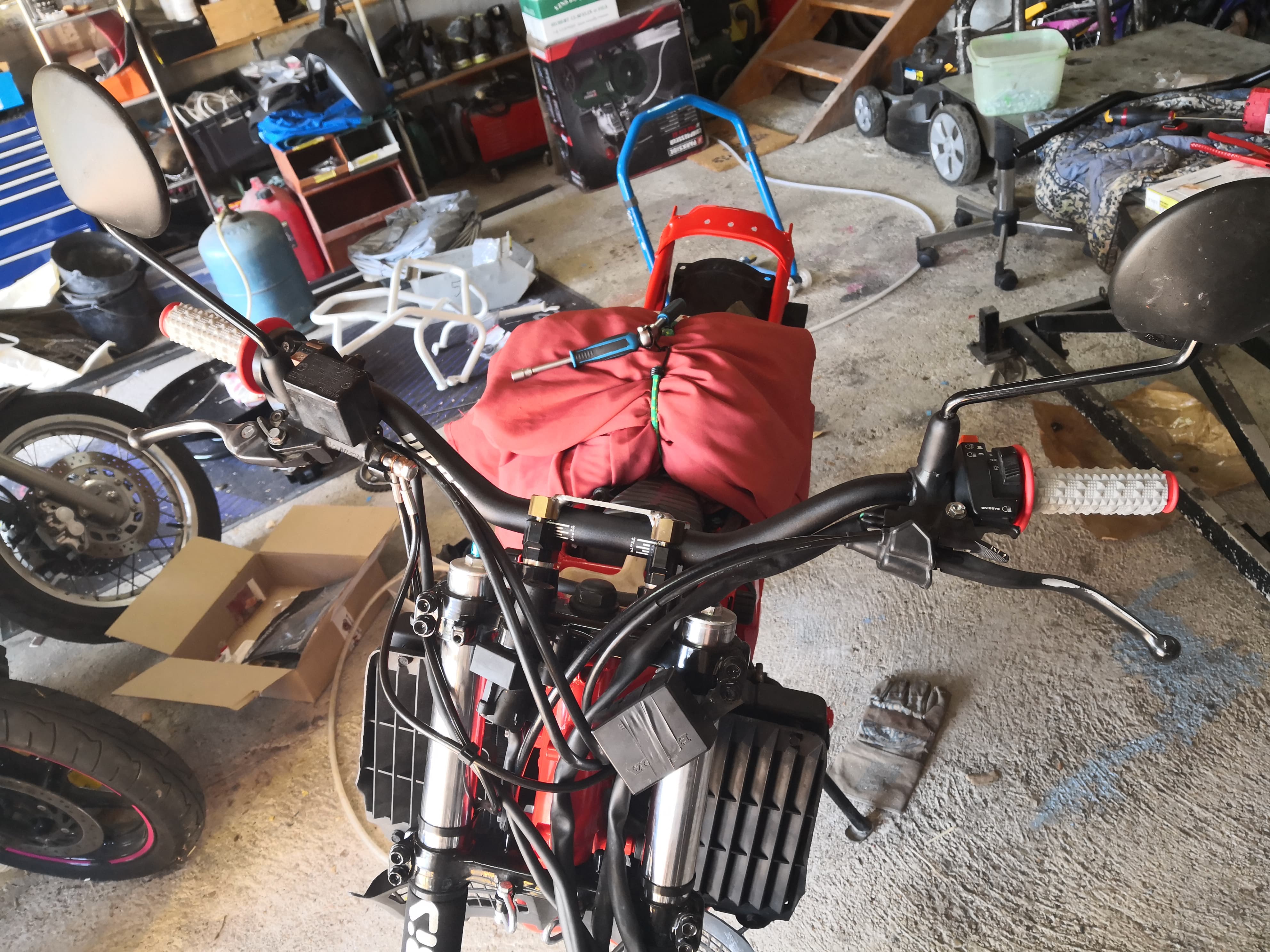

-remonté tout le nouveau poste de pilotage avec un nouveau guidon plus haut et plus large
voilla globalement le listing de ce qui a été fait dessus.
Je vais régler a nouveau l’assiette et la hauteur de la moto et faire un nouvelle essaie.
voici les photos :

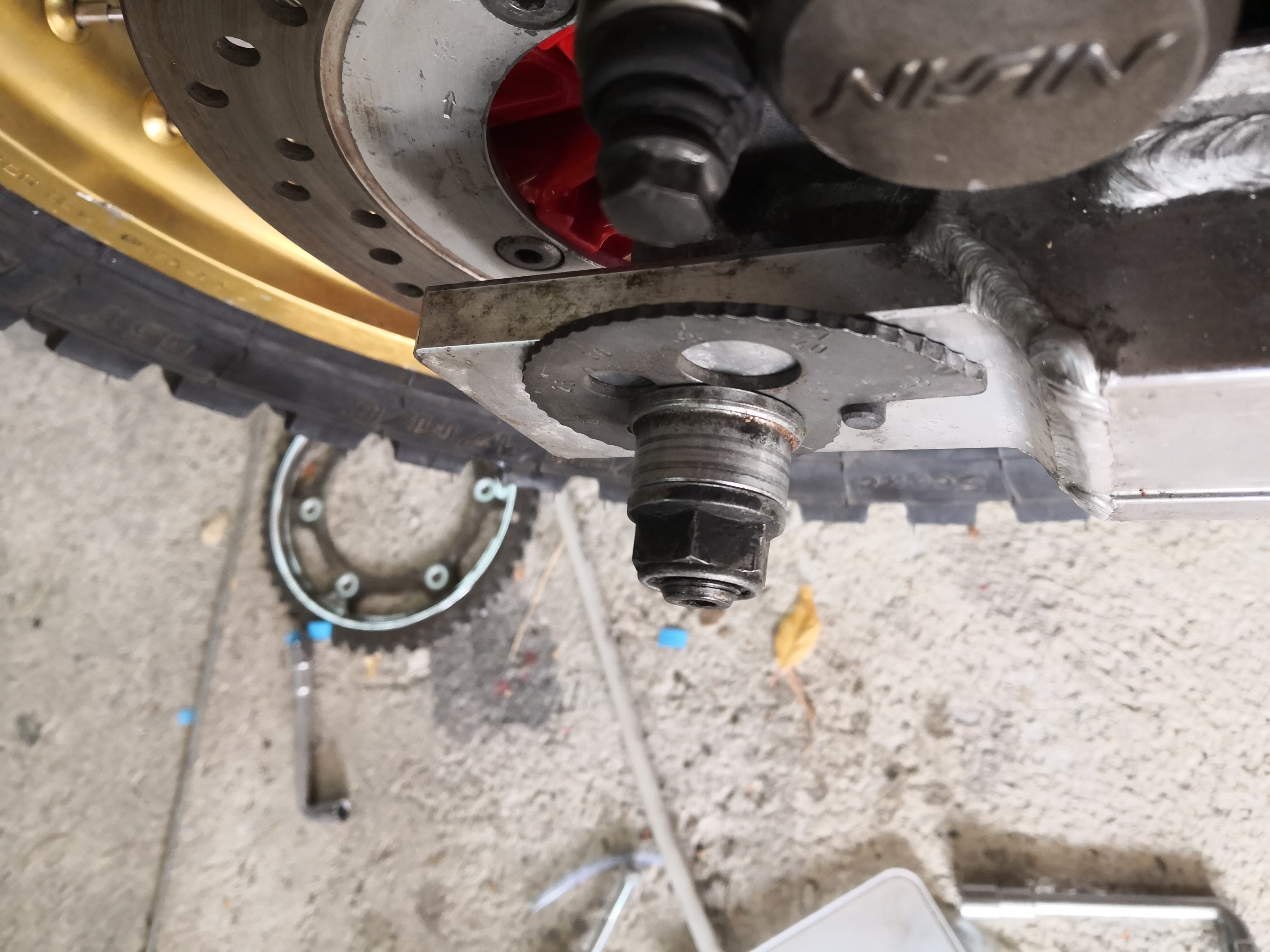

la dernière photo est pour sprayz pour qu'il puisse me dire exactement ou est ce qu'il a prit la mesure de hauteur du cadre.
J'ai eu Boano et le kit arrive fin septembre §youhou
la suite au prochain épisode, portez vous bien ! §tchin

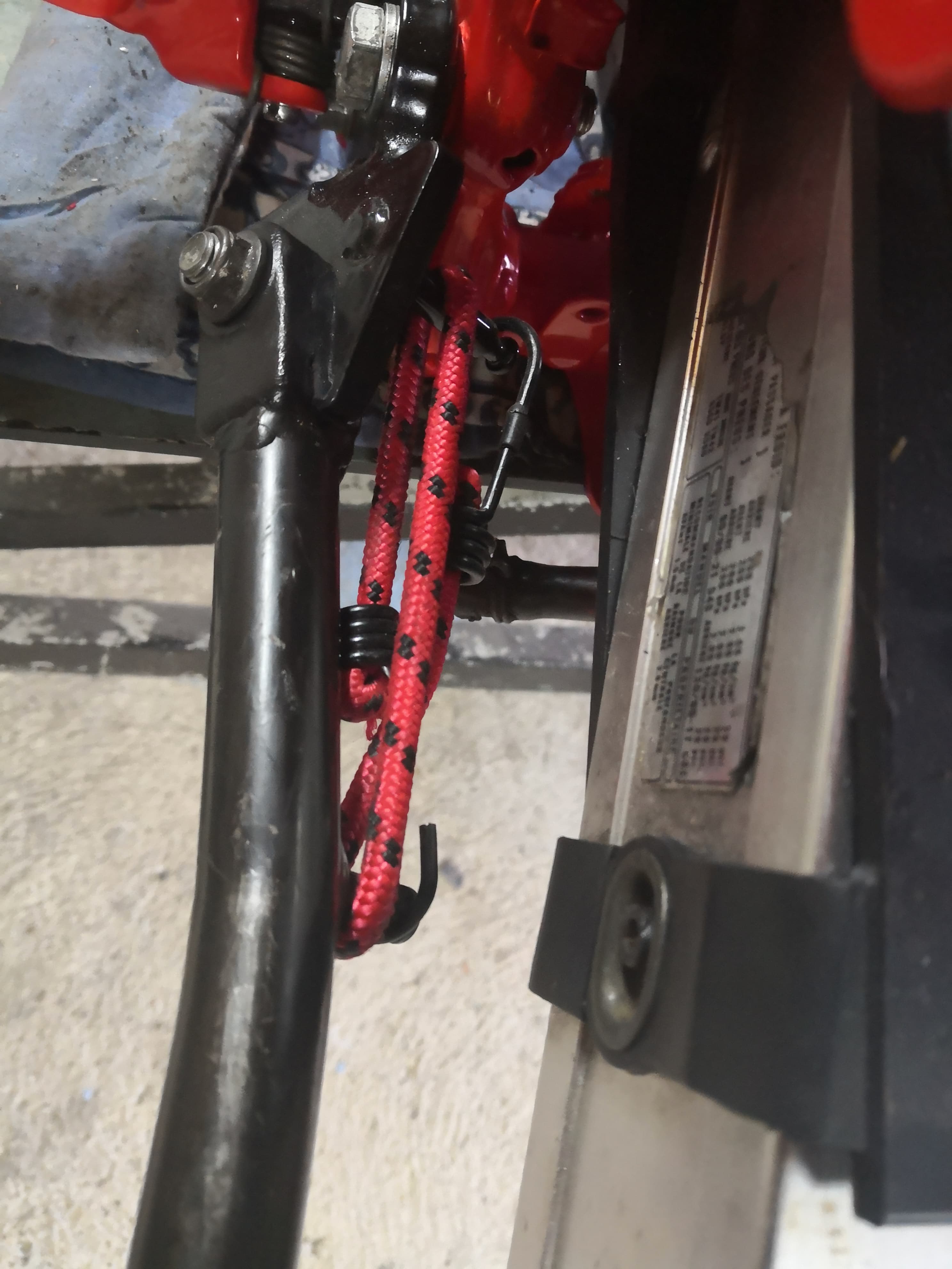

J'ai mis un sandow à ma béquille pour l'essayer car je ne trouve plus le ressort dans tout mon bazar haha.
Et je vais également devoir faire raccourcir mon axe de roue arrière qui est trop long, donc petite entretoise temporaire, histoire de pouvoir faire les tests.

Ça donne envie!
Le chaînon manquant entre le 400 XR et la CRF1000? §siffle

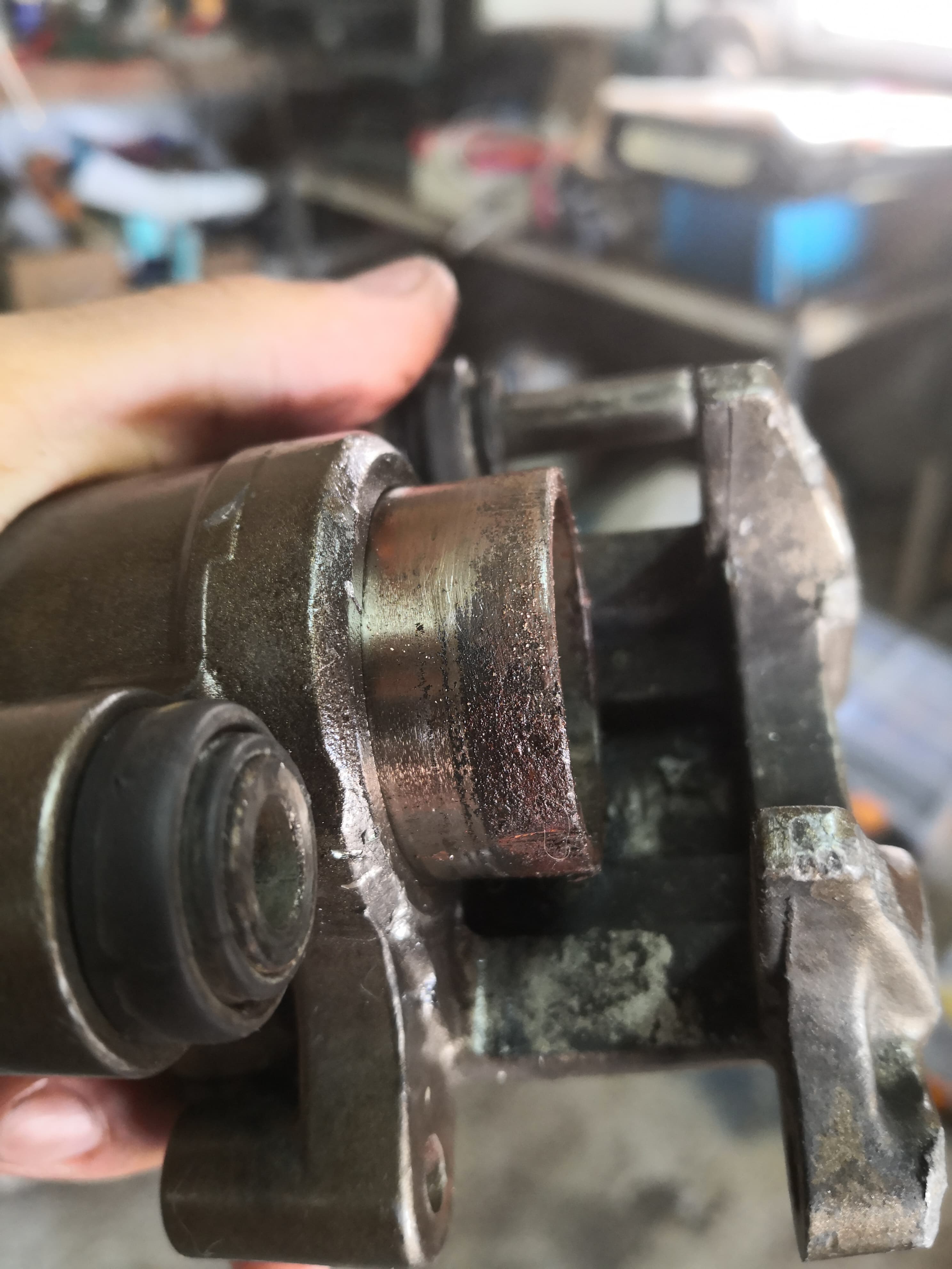

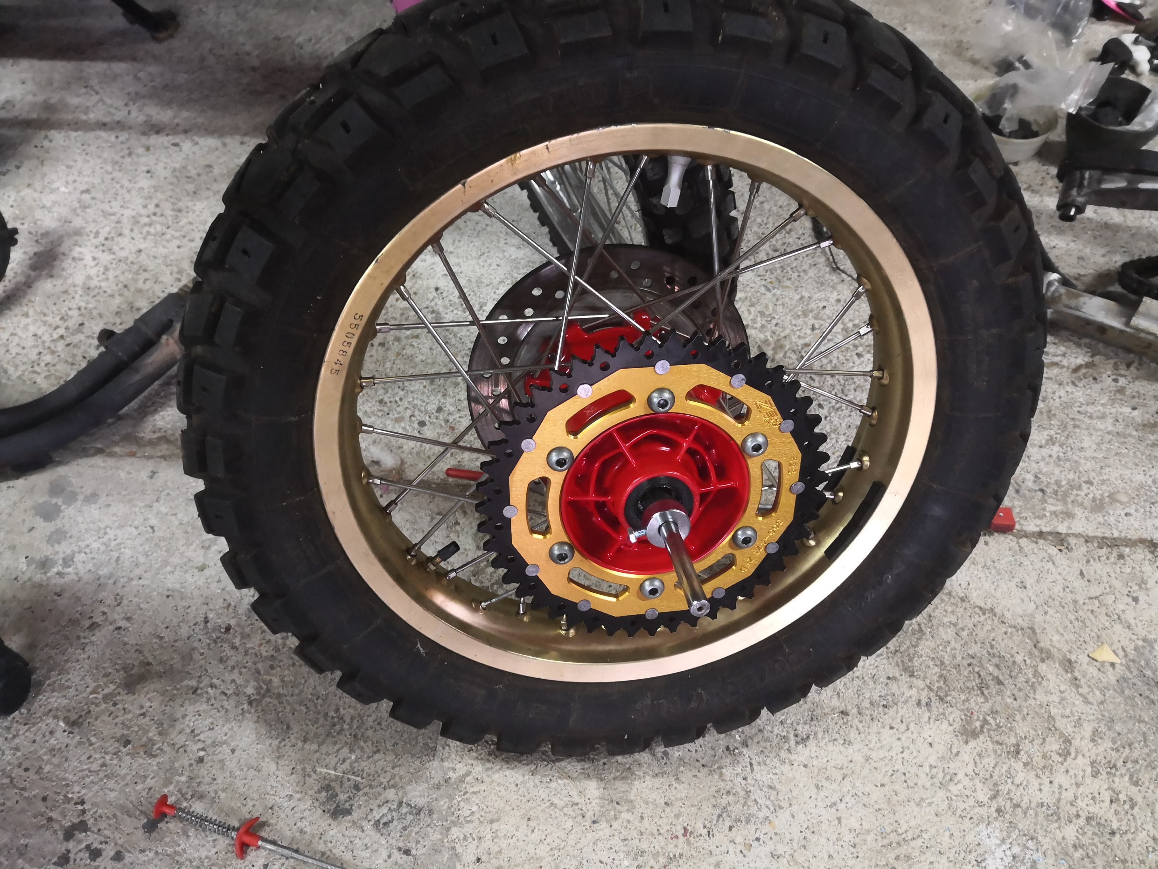

D'ou k'elle vient cette belle couronne AR :shock: Caca qui sont tes pistons d’étrier :cry: Pour le reste c'est zolie en rouge...manque la grande échelle §mdr §mdr

Ah cette couronne arrière, j'ai du passé 10h sur internet pour la trouver §aime <3 §aime
Re: Résurrection et préparation poussée 600 transalp
#86 Message par Pti-ju » 13 août 2019, 13:26
Alex26130 a écrit : 13 août 2019, 13:20 Ah cette couronne arrière, j'ai du passé 10h sur internet pour la trouver §aime <3 §aime
C'est quelle marque / modèle ?
Et à quoi servent les dents de cette forme là ???
§hein
Alex26130
Messages : 97
Localisation : montelimar
#87 Message par Alex26130 » 13 août 2019, 13:49
Zf sprocket sur le site allemand BTS, une mine d'or de pièces d'origine pas cher, 14 euros la paire de joints de culasses par exemples et 45 euros la couronne... Vraiment compétitif ! Couronne dispo en plus ou moins 1 dent et en origine comme la mienne. La forme sert a l'évacuation de la merde en off road et donc à allonger la durée de vie, j'ai ça sur mes enduros et c'est le top.
Poulpito
Messages : 2533
Localisation : Grenoble
#88 Message par Poulpito » 13 août 2019, 13:52
ils font plein de couronnes comme ca
ca sert à rien les dents à part le design, la partie ou viennent se poser les rouleaux est la même
eux disent que c'est pour avoir un meilleur auto-nettoyage ^^
Milling in the tooth base of the sprocket guarantee optimum self-cleaning.
These milling operations ensure that the dirt can not settle between the teeth and thus the chain and the sprocket do not wear so quickly.
faut chercher ZF rear Sprocket sur ebay

Alex26130 a écrit : 23 oct. 2019, 11:46... et le guidon je ne sais plus c'est un no name trouvé sur internet en 28mm.
Pourtant il y a une marque sur ton guidon §siffle

Sprayz a écrit : 23 oct. 2019, 16:00 Guidon Voca, pas cher en plus :D
