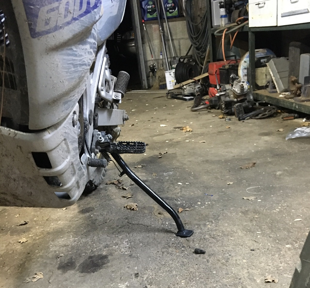

#76 Message par Guiguy56 » 11 déc. 2019, 23:17

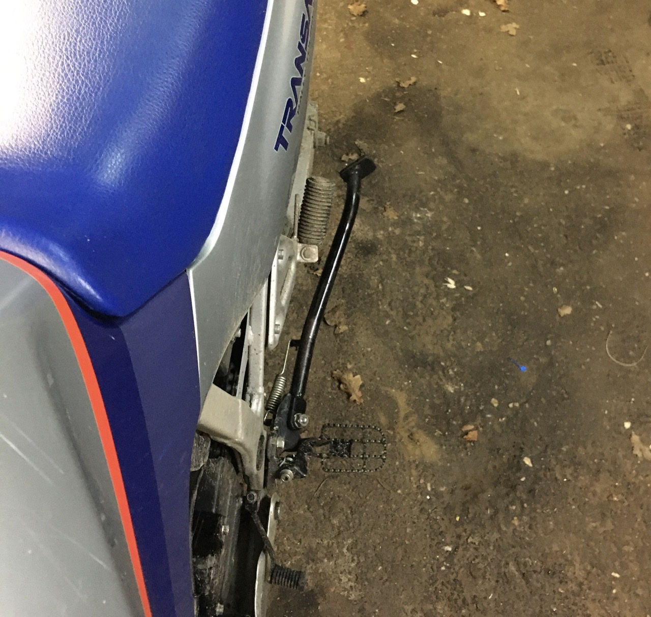

Petite opération du soir, allonger la béquille. Avec la hauteur ajoutée, j’étais obligé de mettre une came de bois sous la béquille d’origine :lol: .
J’ai trouvé sur la Bay une béquille d’occas de T@, mais en regardant de plus près, c’était une d’@T raccourci.
Je dois lui ajouter 60 mm, donc je cherche dans ma ferraille et je trouve un tube de 22mm, pile poil le diamètre de la béquille.
Je découle la béquille dans sa longueur sur environ 5cm et idem sur le morceau de tube que je rajoute, cela afin d’avoir une bonne surface de soudure.
Après plusieurs pose à blanc et cintrage, voici le résultat.
Désolé, je n’ai que des photos de la béquille terminé.
A remercié : 55 fois
A été remercié : 68 fois
#77 Message par Marcopolo » 12 déc. 2019, 06:37
Bravo pour le cintrage §super
Ça donne quoi une fois repliée ?

#78 Message par Dode38 » 12 déc. 2019, 07:48
Est-ce que tu as manchonné pour plus de solidité ?

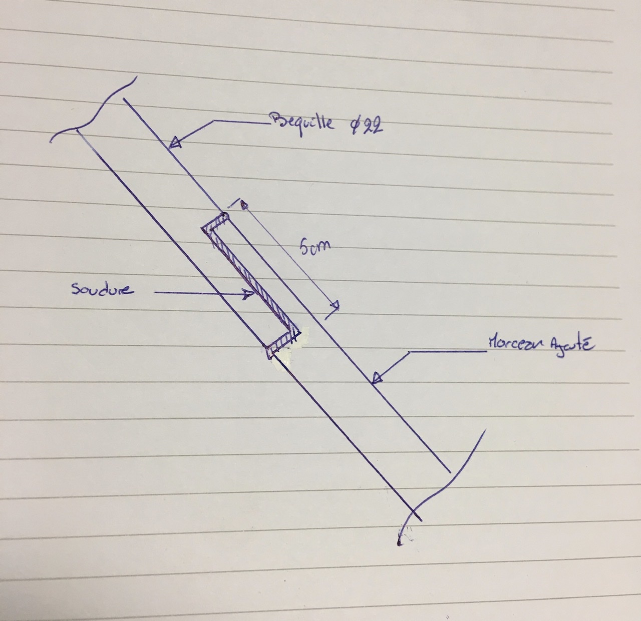

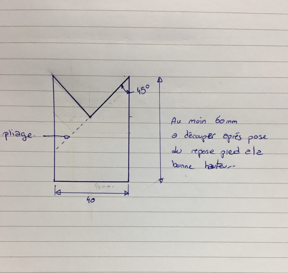

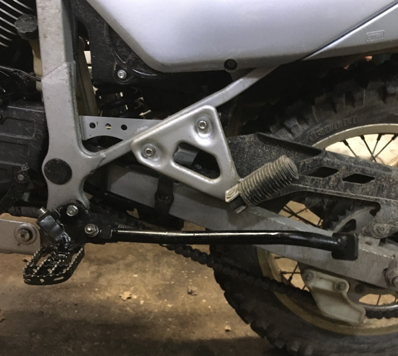

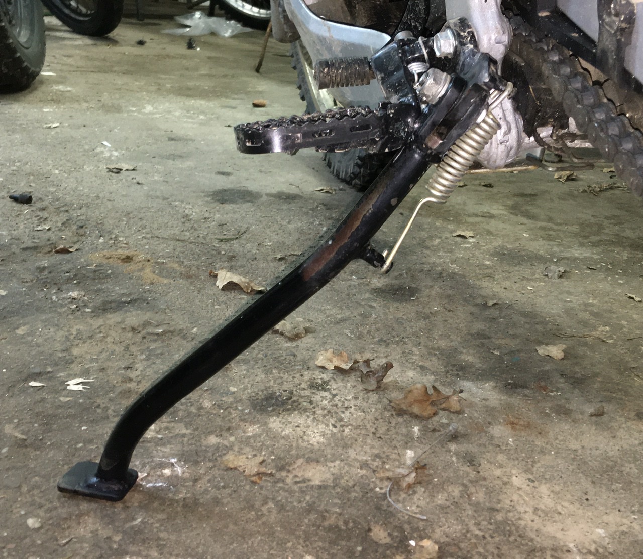

#79 Message par Guiguy56 » 12 déc. 2019, 08:06
La voici repliée,
Dode38 a écrit : 12 déc. 2019, 07:48 Est-ce que tu as manchonné pour plus de solidité ?
De la façon que j’ai fait, pas besoin. Mais il faut mettre un tube de même épaisseur que celui de la béquille, ce doit être du 1,5 ou 2 mm d’épaisseur.
J’ai fais un petit schemas pour expliquer ;)

#80 Message par Dode38 » 12 déc. 2019, 08:33
Par contre, vue la longueur, elle risque de "batttre" en TT §hein
#81 Message par Guiguy56 » 12 déc. 2019, 08:56
Dode38 a écrit : 12 déc. 2019, 08:33 Par contre, vue la longueur, elle risque de "batttre" en TT §hein
Je verrais à l’usage :D .
Elle est monté un peut serré, mais si elle bouge de trop, Je mettrais les double ressorts qui était livré avec la béquille,
Messages : 6140
#82 Message par Stefter » 12 déc. 2019, 09:02
bien vu la soudure ,j'avais oublier cette façon de faire... §non
#83 Message par Guiguy56 » 12 déc. 2019, 09:57
Comme ça, pas de manchon dans la béquille, et quelques grammes de gagner :D

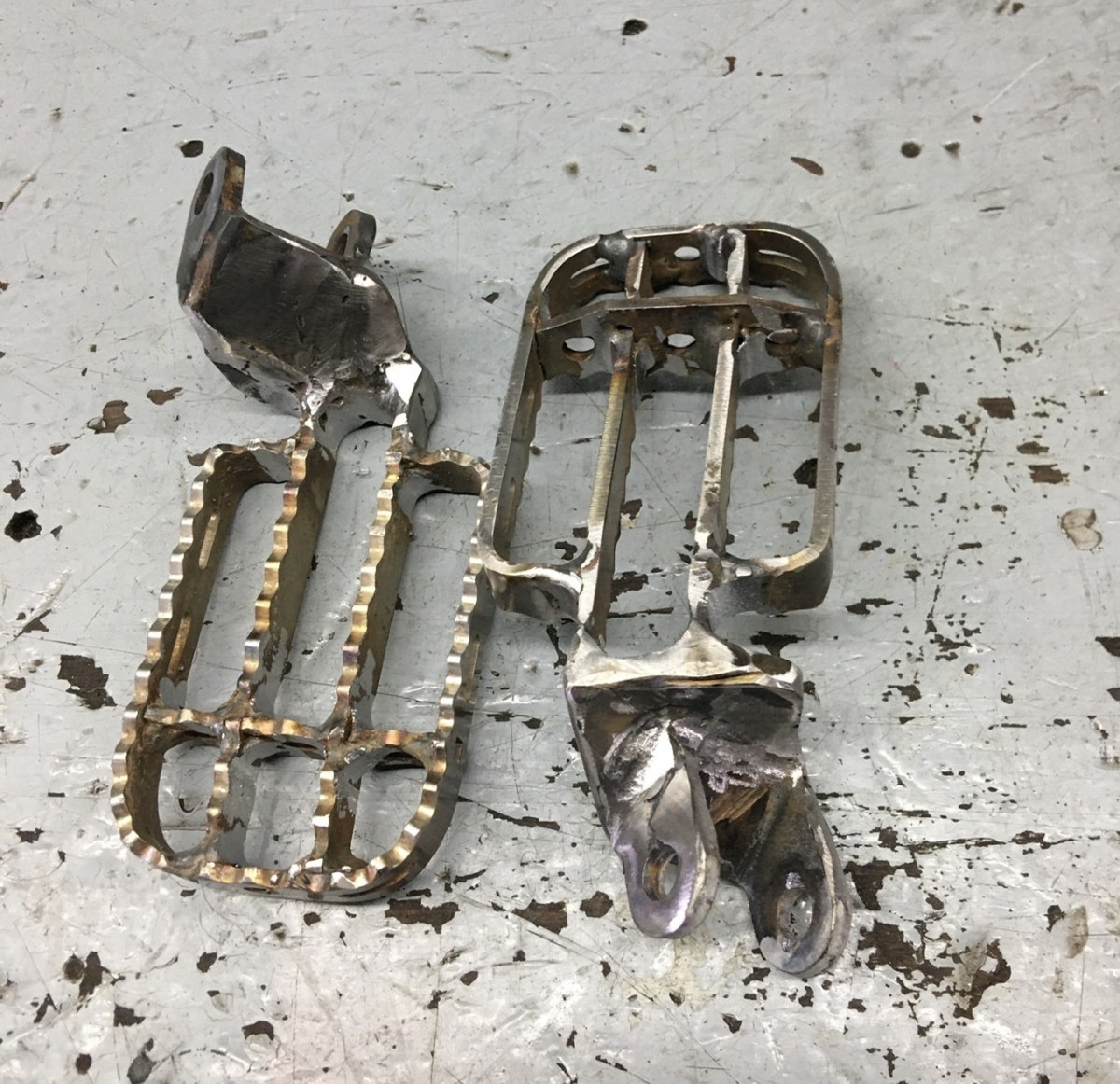

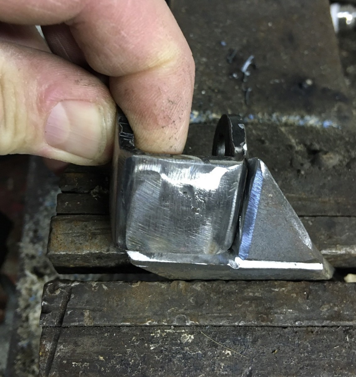

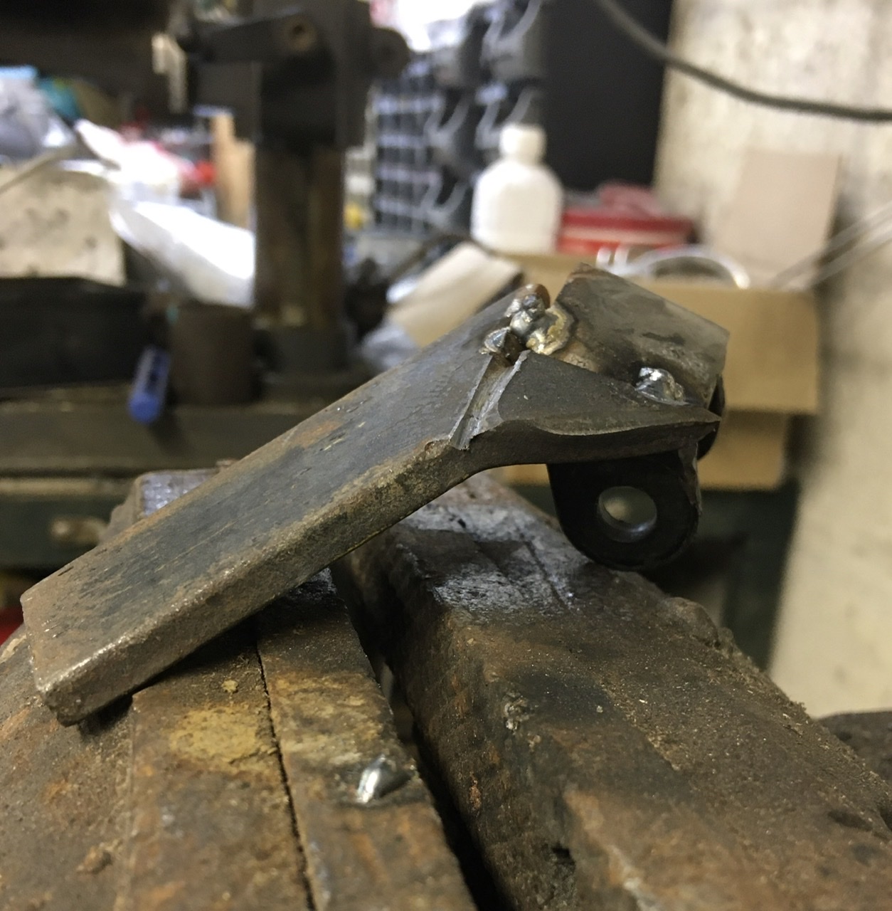

#85 Message par Guiguy56 » 12 déc. 2019, 11:36

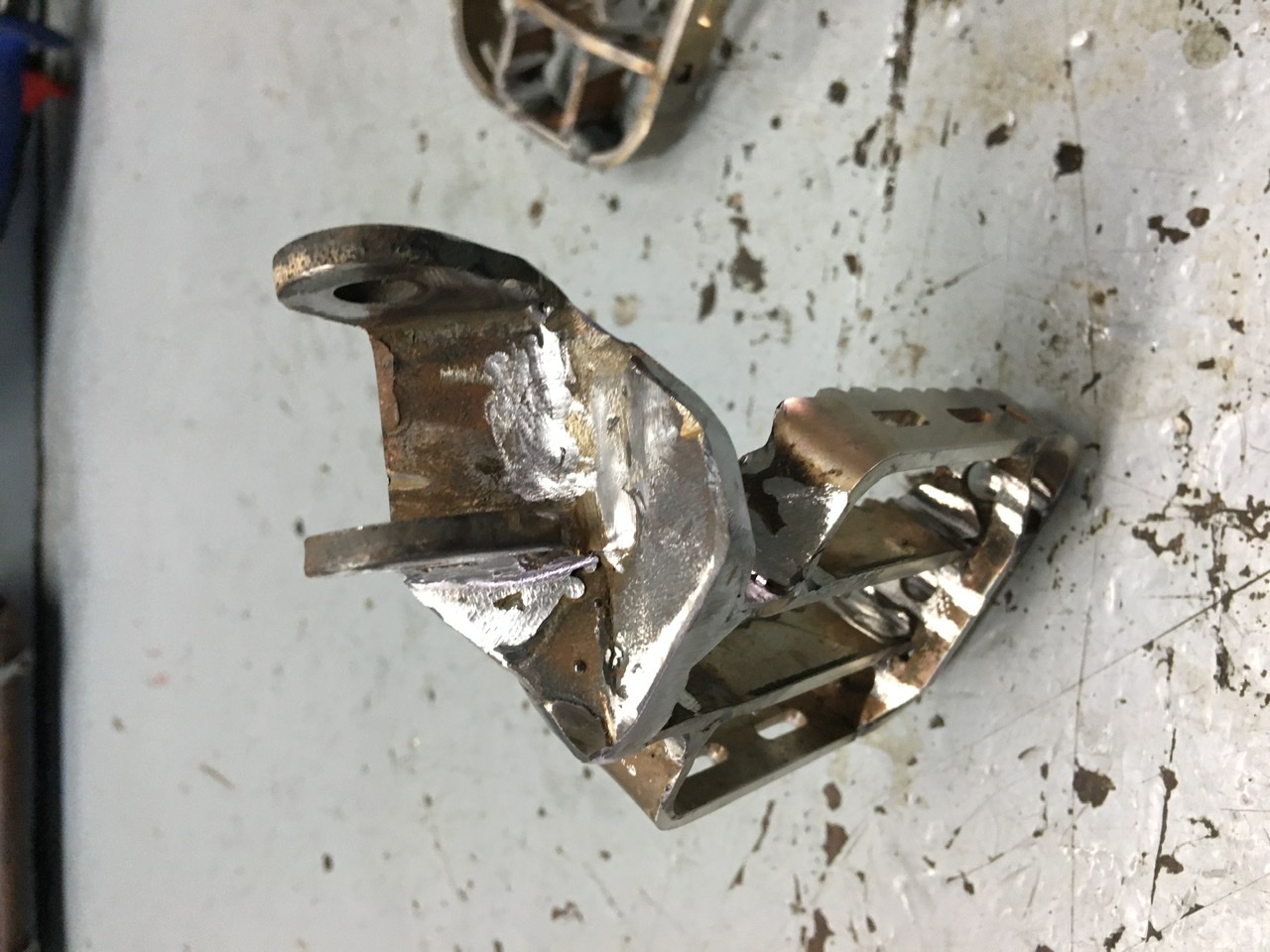

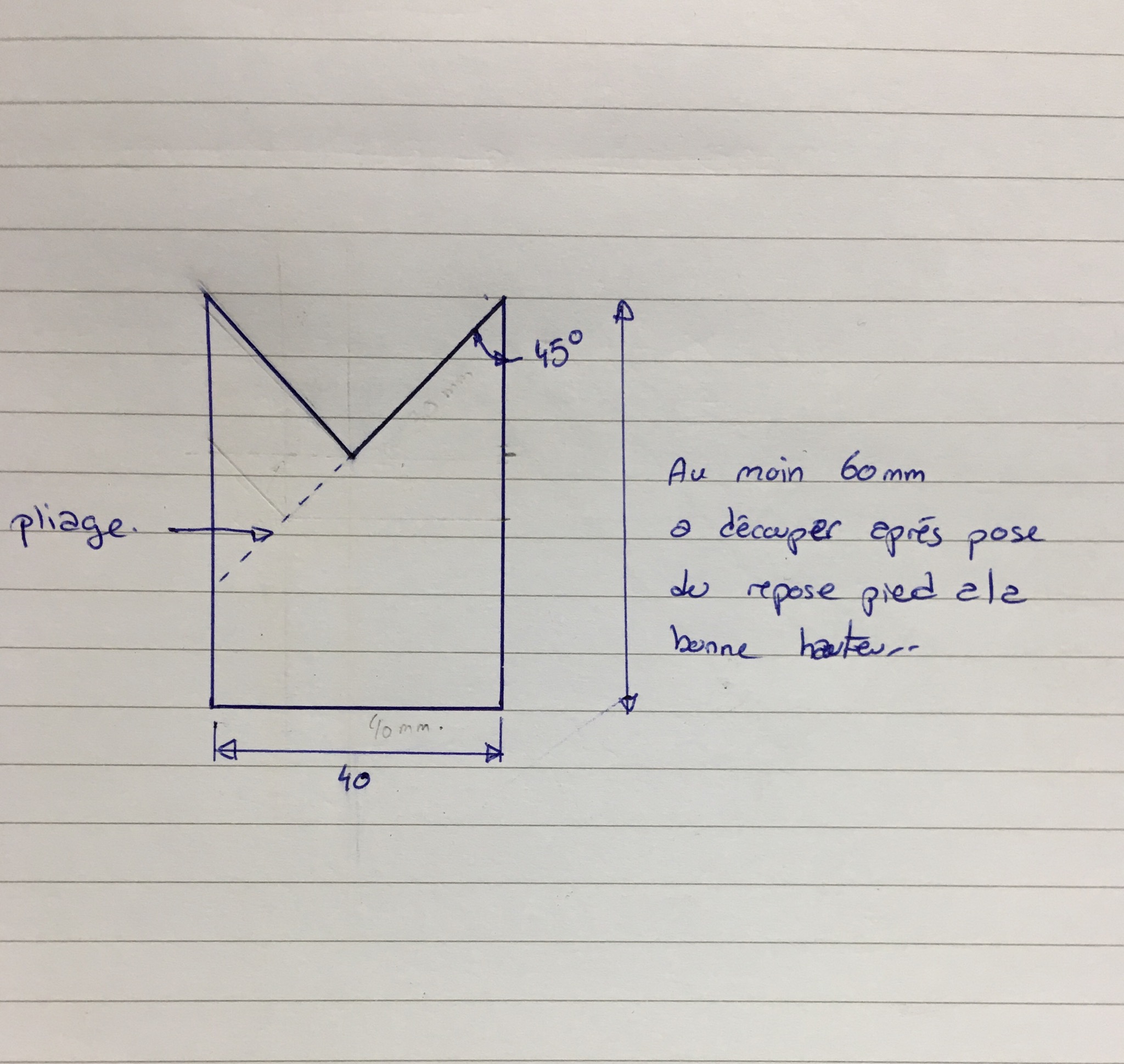

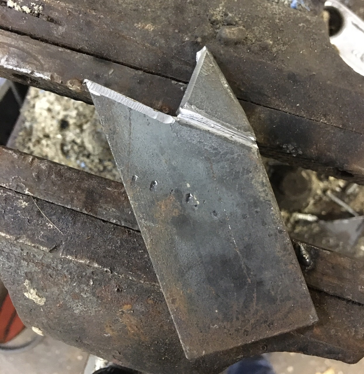

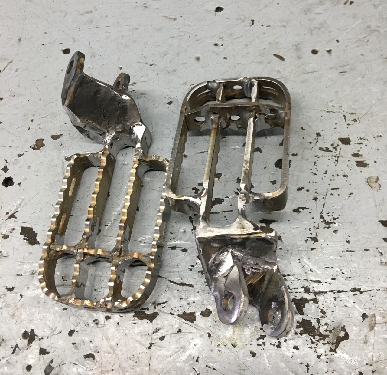

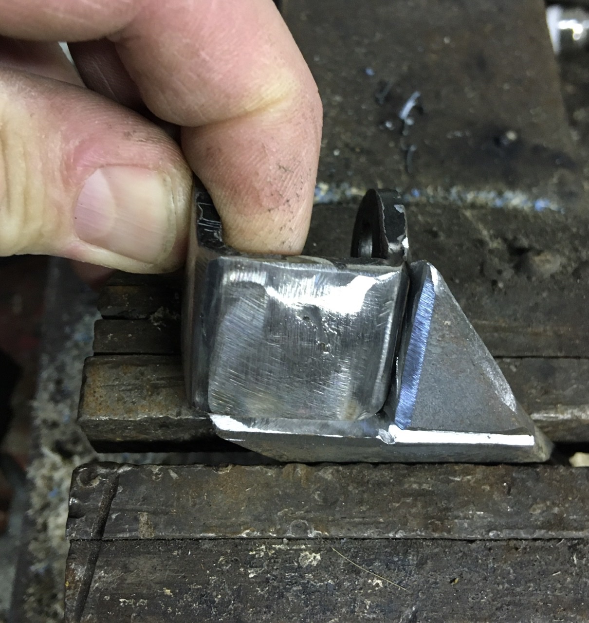

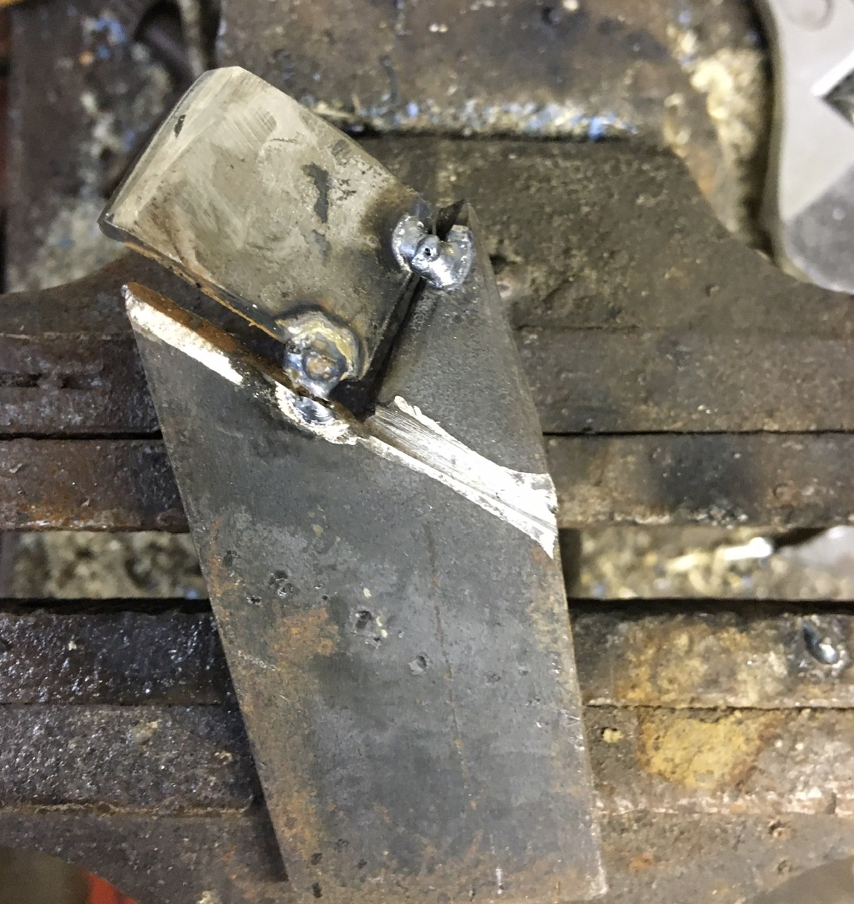

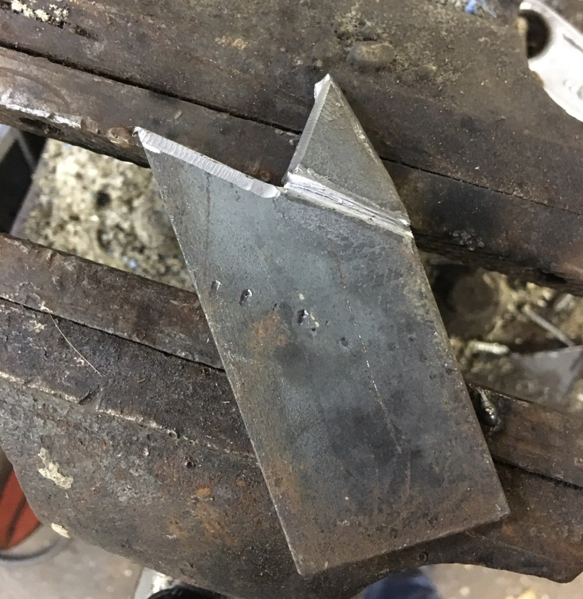

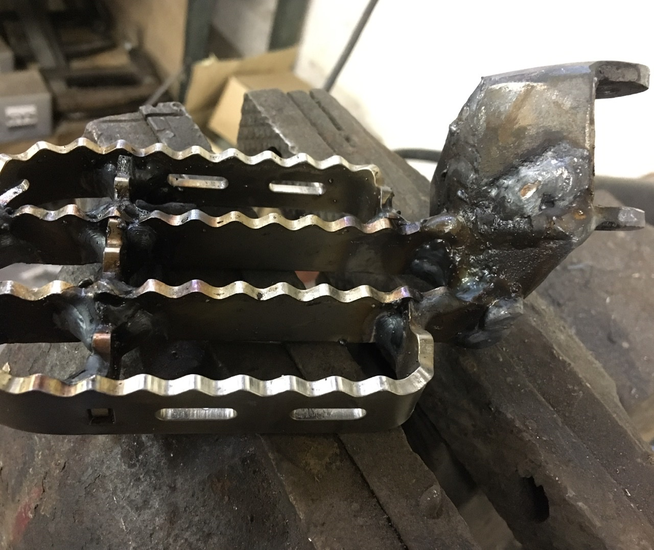

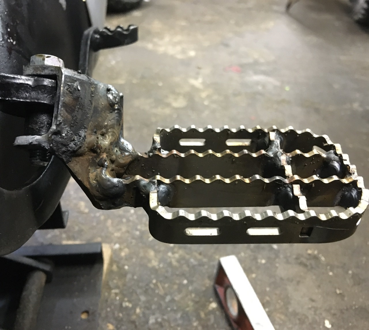

J’ai modifié ma technique pour descendre les reposes pieds.
C’est beaucoup mieux que m’a première réalisation.
Découper le repose pieds pour ne garder que le U de fixation sur la platine.
Voici le schéma de la pièces à souder sur le U
Fer plat de 6mm d'épaisseur
Pointer le U sur la pièce et régler l'inclinaison sur la moto (j'ai utilise un niveau a bulle pour le mettre vertical).
Quand c'est OK souder.
Pointer ensuite le repose pieds a hauteur souhaitée et quand ca vous convient, souder définitivement.
Oui je sais, les soudures sont moches, mais c'est du solide :P
Il me reste a meuler les soudures et passer en peinture.
Je rajoute des photos après meulage
Modifié en dernier par Guiguy56 le 12 déc. 2019, 13:47, modifié 1 fois.

#88 Message par Thierysp » 12 déc. 2019, 17:34
Pas mal ta solution, mais permet moi d'inciter sur le risque que ta béquille se déplie sur un saut vu que tu la rallongée, elle doit être plus lourde. et avec l'effet bras de levier ça peut être juste. Un pote à du abandonner un Dakar suite à une béquille qui c'est dépliée.
Mais peut être que ton ressort est suffisant.
#89 Message par Guiguy56 » 12 déc. 2019, 17:50
Thierysp a écrit : 12 déc. 2019, 17:34 Pas mal ta solution, mais permet moi d'inciter sur le risque que ta béquille se déplie sur un saut vu que tu la rallongée, elle doit être plus lourde. et avec l'effet bras de levier ça peut être juste. Un pote à du abandonner un Dakar suite à une béquille qui c'est dépliée.
Je suis loin d'avoir le niveau pour faire des sauts et encore moins pour le Dakar :lol: .
Je fais que du soft, chemins roulants, chemin boueux voir très boueux en ce moment §vert .
je vais suivre vos conseils et mettre les deux ressorts qui était livré avec la béquille que j'ai acheté.
#90 Message par Pti-ju » 12 déc. 2019, 17:59
Thierry, en gardant les doubles ressorts, je pense qu'il y a de la marge.
La mienne est allongée de 11 cm (longueur béquille) car garde au sol réhaussé de 5cm et en plus elle est manchonné !
Elle ne s'est jamais déplié pour le moment, mais avec des petits sauts ...
§siffle
:mrgreen:
Thierysp
Messages : 637
#91 Message par Thierysp » 12 déc. 2019, 18:27
Tant mieux, au moins ça permet un retour d'expérience que sur cette moto ça passe avec cette modification. ;)

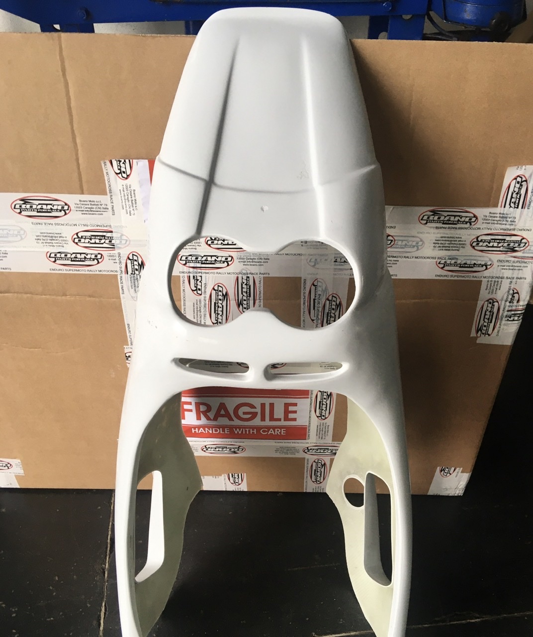

Petit message aujourd'hui de la part de DHL, concernant une livraison d'un colis de chez BOANO :D .
livraison prevu le 24/12 §youhou §tictic , merci papa Noel :lol:

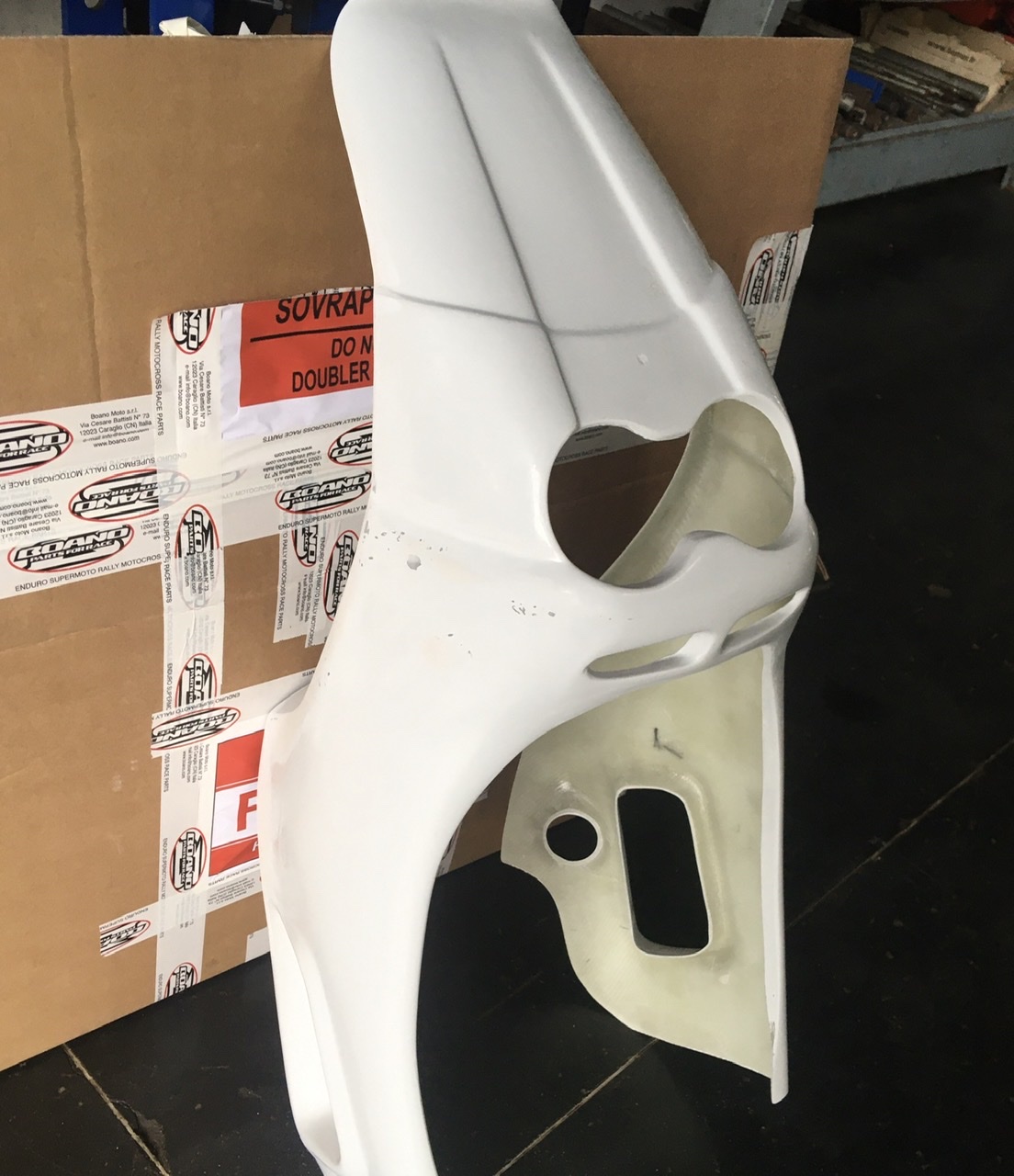

#96 Message par Guiguy56 » 24 déc. 2019, 14:32
Le papa Noël est passé en avance. §youhou
Y a plus qu’à faire les finition §chaud et une jolie peinture :D
