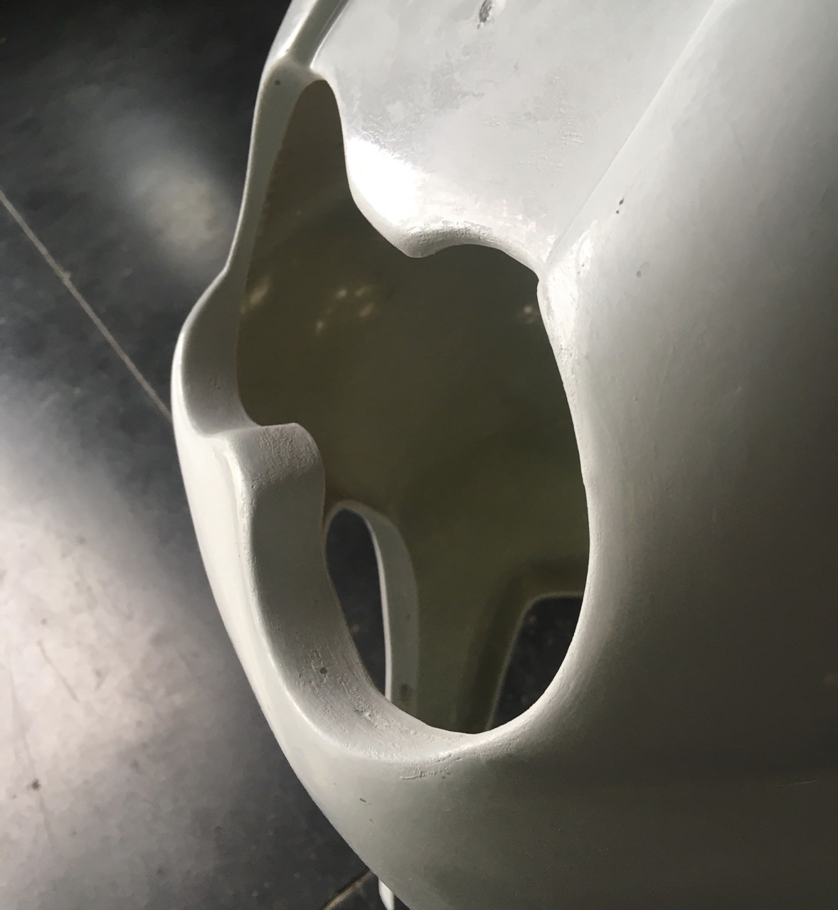

Posté : 24 déc. 2019, 14:32
par Guiguy56
Le papa Noël est passé en avance. §youhou
Y a plus qu’à faire les finition §chaud et une jolie peinture :D
