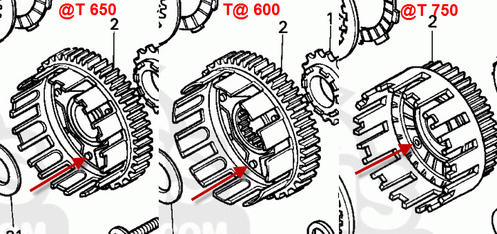

Je viens de vous faire un petit comparatif des 3 cloches, entre @T650 (1988) à gauche, T@ 600 (1993) au centre, @T750 (1996) à droite
On voit bien que la la cloche de @T 650 est de la même conception que celle de Transalp 600 à quelques détail prêts.
La flèche indique la position d'un des 3 rivets qu'il faut faire sauter. A droite sur la 750 il y a des nervures de renfort de la cloche qui sont assez hautes, les écrous de ré-assemblage y sont bien en sécurité (ça ne saute pas aux yeux sur le dessin, mais si).
Sur la 600, il n'y a aucune nervure, il y a juste une petite sur-épaisseur de 2 à 2,5 mm, pas assez pour que l'écrou soit en sécurité. Le plateau vient taper dessus (j'avais pris des mesures avec de la pâte à fixe en ré-assemblant le tout sur le moteur, et carter fermé, débrayage au levier.
Je pense que c'est pareil sur l'@T 650, ça va toucher. A confirmer ...

Merci impec pour ton post je vois mieux du coup ce que tu disais. Donc ça veut dire qu’il faut obligatoirement poser des rivets sur les RD03... on a pas le choix pour le coup...

Non pas d'erreur T@ veut dire Transalp, j'ai juste oublié de mettre 600Fredoetisa a écrit : 10 nov. 2020, 19:04Juste une petit erreur de citation : ce n’est pas au centre AT 1993 mais la 600 transalpMarcopolo a écrit : 10 nov. 2020, 13:46 Je viens de vous faire un petit comparatif des 3 cloches, entre @T650 (1988) à gauche, T@ (1993) au centre, @T750 (1996) à droite![]()
Non pas de rivet, j'ai une autre solution à valider ...

Je suis curieux de savoir du coup... ça m’ennui ma cloche donc j’aimerai bien faire cela cet hiver. Tu crois que le rivetage ce n’est pas bon ?

Il me semble que Dudu avait trouvé les rivets à une époque, mais c'est galère à trouver car ce n'est pas du métrique, et à riveter, c'est encore autre chose.
Pour l'instant j'ai utilisé une solution intermédiaire avec des vis 1/4 UNF mais en diminuant un maximum les têtes de vis montées à l'envers côté plateau de pression et les écrous côté chaine de distribution, aïe aïe aïe (j'ai aussi bien diminué et arrondi les écrous).
Pour pouvoir monter les vis à l'envers, il faut que la partie lisse des vis arrive au ras de la plaque en acier qui maintient les ressorts, ni plus ni moins. Je crois que j'ai eu un gros coup de bol sur ce coup là.
Je roule comme ça depuis quelques mois, c'était du test qui dure
Je n'ai plus de bruit de cloche, mais comme je le craignais (j'avais pris des mesures avec de la pate à fixe) j'ai le bruit du plateau qui vient toucher les tête de vis quand je débraye.
Bref je ne peux pas conseiller cette solution à quelques d'autres, ou alors à ses risques et périls.
Donc une autre solution qui a été envisagée est de tarauder les 3 tétons en alu de la cloche, problème restera-t-il assez de matière ...
Voilà ce que je dois tester cet hiver

Pffff... Pas évident cette histoire
J’ai pas de bol moi autant que cela se fait bien sur une 750 autant que @T 650 et la T@ 600 c’est la merdouille....
J’ai mon voisin qui a un tour et qui m’a proposé de faire les rivets dans de l’acier. En même temps il fera les pions pour rattraper le jeu. Et Pour riveter ... j’imagine que ce n’est pas évident... je vais regarder ce que je trouve sur le forum et des gars qui ont fait pour voir ...
Au final au vu de tout ceci on a pas vraiment le choix avec nos Rd03 si ce n’est d’acheter une cloche neuve à 400 €....
Et puis pas le droit à l’erreur sur ce type de réparation... si on fouare le truc c’est une cloche à changer ou pire le moteur qui casse si les rivets foutent le camp en roulant...

C'est si urgent que ça ?Fredoetisa a écrit : 26 nov. 2020, 16:10 Pffff... Pas évident cette histoire
Je vais faire la manip cet hiver, je ferai un post si c'est satisfaisant.
Je peux pas te dire mieux.

Ok merci Marco. J’ai lu que plus on attend pire c’est ... je ne peux pas la conduire avant juillet 2021 car je n’ai pas 2 ans de permis donc le but est de refaire avant. Sinon non pas urgent le bruit est léger quand même.
J’ai posté un message en réponse à Dudu13 et je parlais de toi justement je trouvais ton idée très bonne avec les têtes fraisées ?
Tu connais forcément le débat ...ici:
viewtopic.php?f=22&t=832&p=387518#p387518
Fred
Fred
- Messages : 7399
- A remercié : 38 fois
- A été remercié : 42 fois
Re: Ma Rd03 est à la maison
Oui et il m'a bien mâché le travail, y'a plus qu'à tester sur une cloche.
