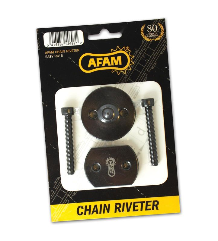

Comme outil pour les maillons avec axe creux, celui de AFAM fait très bien le job. J'ai changé ma chaîne d'origine, à plus de 46000km, pour la première fois de ma vie (!), avec cet outil en suivant la petite vidéo qui est jointe. Cet outil est de plus très peu cher (20-25 euros).https://www.3as-racing.com/mini-rive-ch ... gL9OfD_BwE

Cariboulio a écrit : 09 févr. 2021, 10:03 Comme outil pour les maillons avec axe creux, celui de AFAM fait très bien le job. J'ai changé ma chaîne d'origine, à plus de 46000km, pour la première fois de ma vie (!), avec cet outil en suivant la petite vidéo qui est jointe. Cet outil est de plus très peu cher (20-25 euros).
Je ne connaissais pas mais l'idée est pas mal.

Cariboulio a écrit : 09 févr. 2021, 10:03 Comme outil pour les maillons avec axe creux, celui de AFAM fait très bien le job. J'ai changé ma chaîne d'origine, à plus de 46000km, pour la première fois de ma vie (!), avec cet outil en suivant la petite vidéo qui est jointe. Cet outil est de plus très peu cher (20-25 euros).https://www.3as-racing.com/mini-rive-ch ... gL9OfD_BwE
J'avais déjà vu cette vidéo qui est très bien faite! Ce petit outil très simple inspire confiance pour un maillon à riveter à axes creux!

Oui, il est très simple mais efficace et pas cher du tout. On ne peut pas aller trop loin dans le serrage étant donné que la plaque s'appuie sur les maillons adjacents. Pour le sertissage, le contrôle des diamètres finit de mettre en confiance sur le montage réalisé. Et depuis que j'ai monté ma nouvelle chaine, elle a tenu, donc j'ai plutôt confiance 😂.

Super cet outil !
