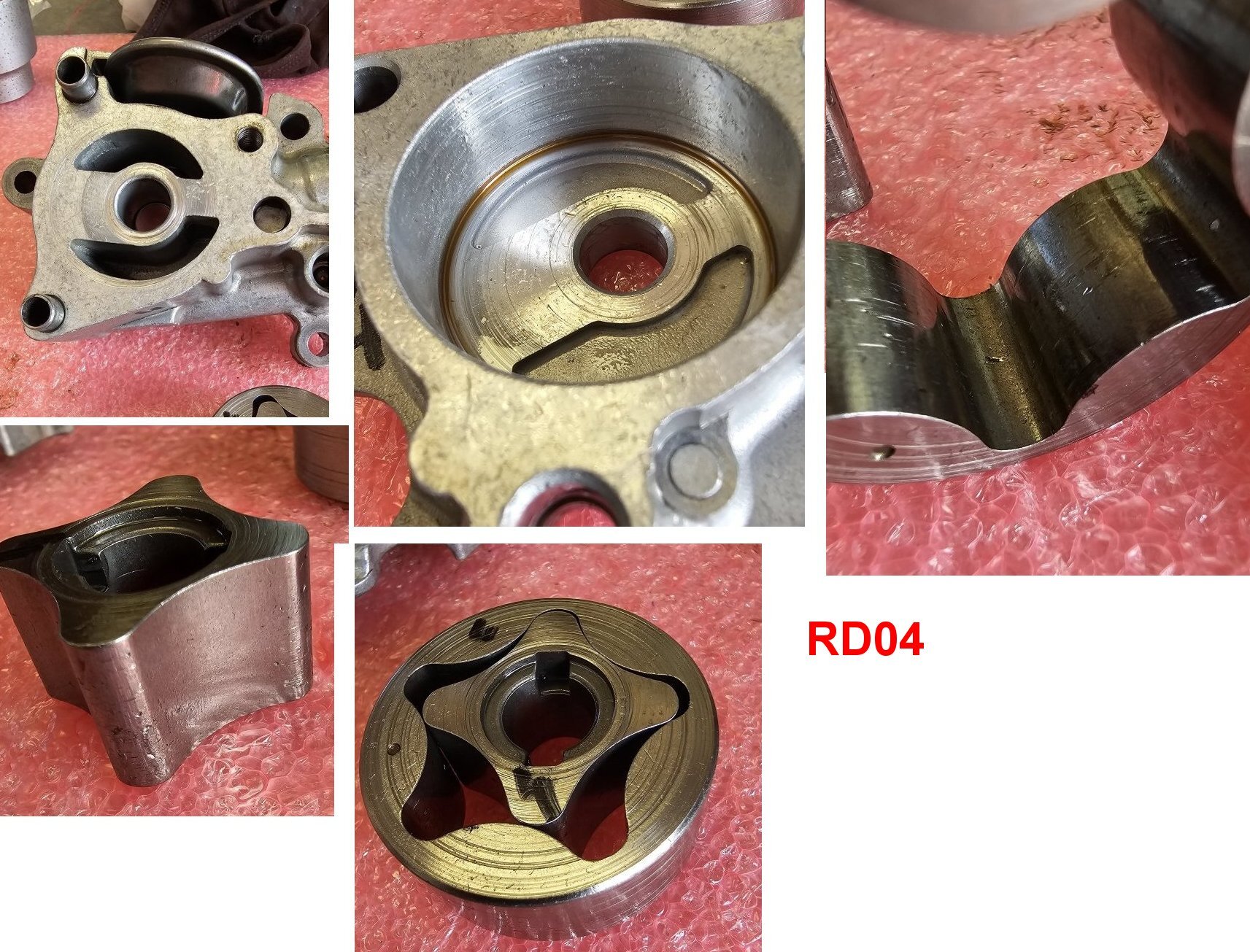

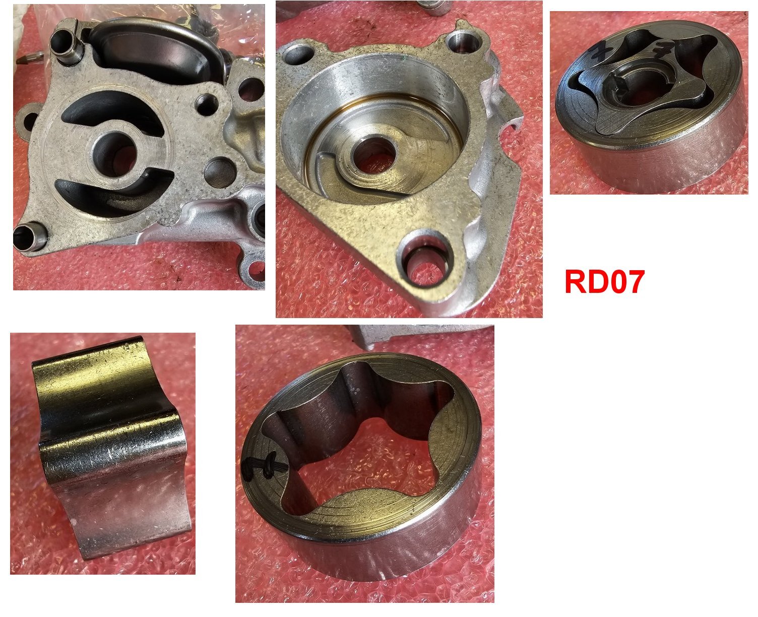

J'ai démonté les 2 pompes à huile (rd04 & rd07), mesuré les différentes cotes qui sont toutes dans les normes
Par contre les rotors sont assez rayés, surtout celle de mon RD04 qui a des éclats comme si des petits bout de métal étaient passés dedans.
(j'ai essayé de prendre des photos mais on se rend pas compte)
La que tout est démonté, ça vaux le coup de remplacer la pompe à huile ?

Essaie de faire une photo qui cause, change de lumière, ou au flash ...
Les éclats sur le rotor c'est anormal, quelque chose est passé par là. Et sur le corps de pompe c'est comment ?

Voila des photos de l'état de ma pompe de mon RD04 et de celle du RD07 qui a eu des problèmes de coussinets ...

Je trouve qu'il a pris cher le 04, y'a des trucs qui sont passés par là.
Le 07 aussi. Mais les 2 parties du rotor semblent moins attaquées.
Les portées latérales des corps ont l'air pas mal rayées dans les 2 cas.

Exactement.
Tu résume parfaitement l'état des 2 pompes
On sent bien les rayures en passant l'ongle
Vu que c'est la 1ere fois que je les ouvre, je savais pas trop si c'était habituel ou pas..
Il est préférable d'en mettre une neuve donc , maintenant que tout est démonté?

Oui je suis largement en dessous des limites (0.10mm et un peu plus sur celle du RD04)
- Dudu.13
- Messages : 9204
- A remercié : 53 fois
- A été remercié : 41 fois
Re: Recherche cause bruit moteur RD04
je pense que tu auras sans problème la pression d'huile nécessaire !
mais ça fait c-ier de remonter comme ça
(mais souvent les photos sur du brillant
accentuent les défauts )
jouable si tu dois peu utiliser ta mob
( genre en mode collection )
mais si tuvenvisages de beaucoup rouler ?
bof bof
surtout par rapport à l'accessibilité de la chose
bof bof
- Gilles14
- Piste carrossable
- Messages : 645
- Département : 14 Calvados
- Localisation : Amfreville
- A été remercié : 15 fois
Oui je pense pas que ces défauts jouent sur la pression d'huile !
Je roule pas forcément beaucoup mais loin... suis allé jusqu'en Inde avec cette moto et je compte repartir jusqu'à la frontière chinoise en plusieurs étapes....
Comme tu dis vu l accessibilité de la chose.....

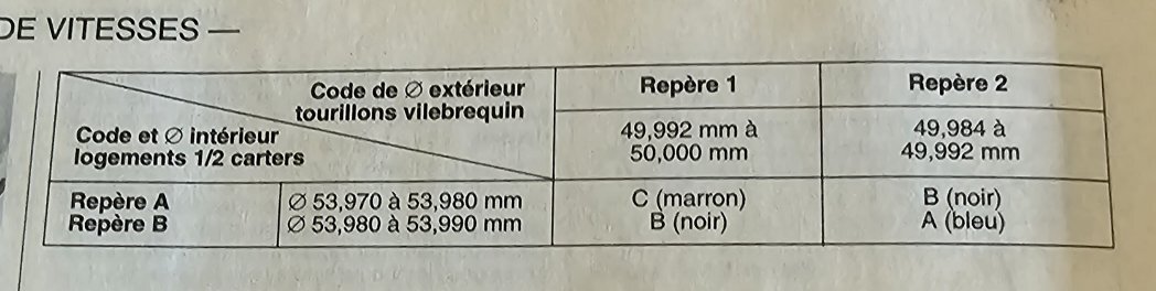

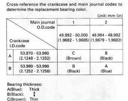

Bonjour, suite du démontage de mon moteur...
j'ai un doute sur les coussinets de vilebrequin, il me faudrait l'avis d'un expert sachant que j'ai pas droit à l'erreur dans la mesure où il n'y a plus qu'un seul modèle de coussinet disponible chez Honda (les bleus)
J'ai un carter marqué B, et un vilebrequin marqué 2
Quand j'ai refait le moteur il y a 10 ans, j'ai changé les coussinets, d'après la RMT la combinaison B/2 c'est des coussinets BLEUS :
Sur le manuel d'atelier Honda c'est moins clair, il indique le diamètre du carter :
Quand j'ai fait monter les coussinets BLEU, le vilo rentrait pas ! j'ai donc fait monter des NOIR pensant que je m'était trompé... Mais la j'ai un doute, je me demande s'ils n'auraient pas mal monté les BLEU (donc le vilo rentrait pas) et si je roulerais pas avec des NOIR à la place de BLEU (donc trop de jeu)
J'ai pas trop droit à l'erreur, si je les démonte pour mesurer le diam du carter je ne pourrais remettre que des bleus ...
Je viens de trouver un post de quelqu'un qui a eu exactement le même problème.... monté des bleus comme sur la doc et vilo qui rentre pas....je comprends pas.
https://www.xrv.org.uk/threads/main-bea ... 07.169836/
Qu'est-ce qu'en pensent les spécialistes ?
