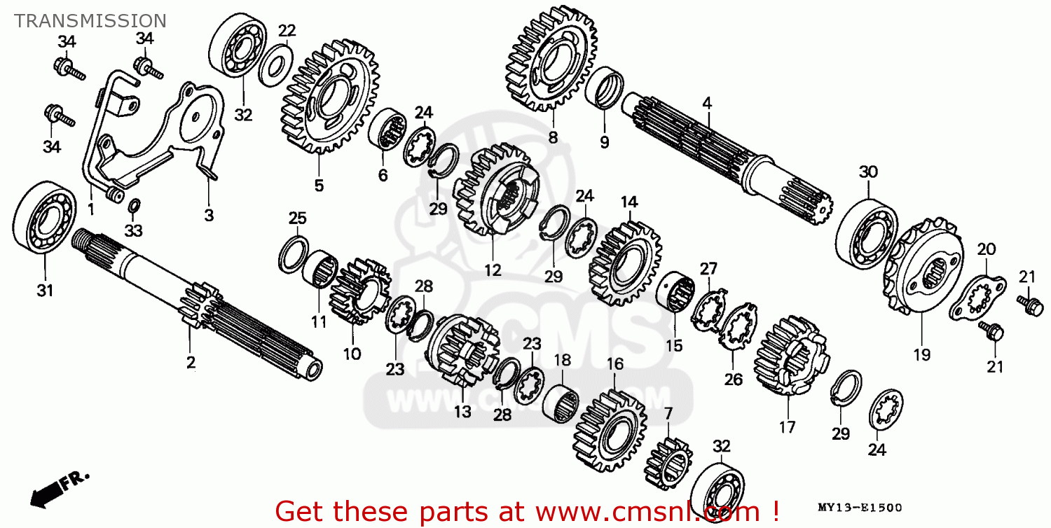

et j'enlève tout l'ensemble des rapports de boite :
le présumé coupable ....: :lol:
en effet....les billes sont dégueu...."mangées" de partout...:
j'ai enlévé l'intérieur de ce roulement sans efforts ou si peu... :oops: il s'est écroulé en le triturant légèrement...
puis l'ensemble bielles vilo est sorti sans difficultés:
donc j'en suis là :....
c'est toujours facile de démonter..... :roll:
les 3 autres roulements sont sains eux, mais à extraire bien sur....pas fait ce soir....
Donc, que s'est il passé sur ce roulement?? §ouch :oops:
c'est rare à ce que j'ai pu comprendre sur le forum, ou celui des voisins, mais ça arrive....
le roulement n.30 :
Re: RD07A: moteur et ses roulements de boîte HS
Posté : 27 oct. 2025, 22:44
par TiTi
Roulement de sortie de boîte. C'est lui qui prend en premier avec une chaîne trop tendue !

TiTi a écrit : 27 oct. 2025, 22:44 Roulement de sortie de boîte. C'est lui qui prend en premier avec une chaîne trop tendue !
Pourtant, même si le moteur est donné pour 70mkm, l'état des dents de l'axe sont vraiment TB. Lui je le touche pas, je laisse solidaire des pignons de boîte.
J'aurais pensé que la chaîne était détendue justement...

Pour la boîte faudrait bien inspecter les pignons surtout la 3ème si je ne me trompe pas. @Brunoma18

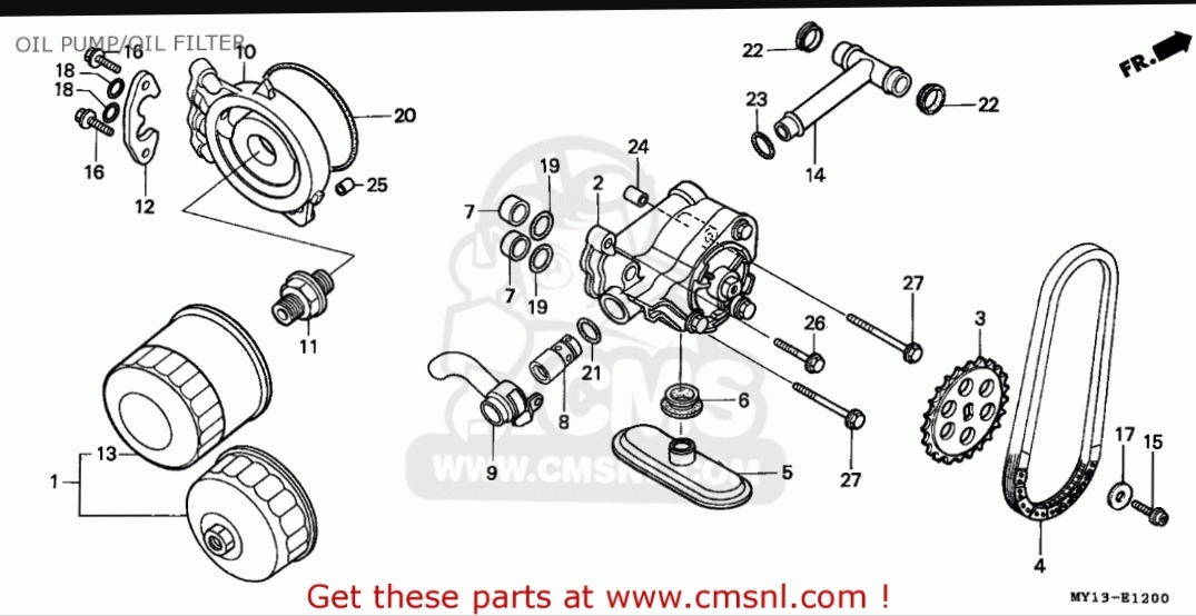

Et la pompe à huile me semble très saine :
Je suis pas spécialiste non plus, c'est la première fois que je démonte à ce point....mais sur d'autres posts qui parlaient de cette pompe, les photos mettaient en avant davantage de marquages il me semble...
A part les traces d'usinage et de moulage, ça paraît TB:
Je vais la remonter de suite...
Faut les joints à neuf ? Ou pas besoin ?
J'ai pas eu l'impression de les martyriser en enlevant et ouvrant cette pompe....
Les copeaux fins sur le tamis:
Ils me semblent bien provenir de ce roulement HS, où les billes et la cage extérieure est bien marquée. Comme je l'indiquais avant, et pour répondre à la question de Marco... ;)
D'ailleurs faudrait que je trouve un aimant plus fin pour récupérer toute la limaille, même si y'en a pas énormément...

La pompe a pas mal de marques, mais comme beaucoup
Tu as pas sorti le rotor extérieur pour voir le corps de la pompe ?
Ce qui sera révélateur ce sont les coussinets de vilo et bielle : si du métal est passé, c'est la que ca se voit. Mais logiquement le filtre à huile il... filtre !
Par contre tu as un sérieux nettoyage des carters droit et gauche à faire avant de remonter (essence, air comprimé)
Pense à sortir les 2 petits gicleurs d'huile qui arrosent le dessous des pistons pour bien nettoyer tous les conduits
Les joints de la pompe.... sais pas ... s'ils sont marqués ou pas? Perso tout démonter et pas changer quelques joints pour une dizaine d'euros...

@Gilles14 :
le rotor exterieur? :(
c'est à dire ??
le "pentagone arrondi" central? :
sinon ta dernière phrase est très juste ! ;)
ce serait dommage de réouvrir pour un joint... :roll:
Posté : 28 oct. 2025, 18:06
par Xav05
Ah ! Compris !!
C'est strié de partout....sur toute la circonférence
Quoi en penser... :(
Posté : 28 oct. 2025, 18:11
par Marcopolo
Il y a quelques stries qui semblent plus profondes, ça donne quoi en pensant l'ongle, c'est fort creusé ?
Posté : 28 oct. 2025, 18:21
par Xav05
Oui en effet c'est pas lisse de chez lisse....
De l'ordre du 1/10e je pense sur la grande majorité des rayures. 2 rayures où c'est 2 ou 3/10 e de mm....
Difficile pour moi de juger et de préciser... :(
Grave ??

TiTi a écrit : 28 oct. 2025, 09:15 Pour la boîte faudrait bien inspecter les pignons surtout la 3ème si je ne me trompe pas. @Brunoma18
De ce côté là c'est tout bon!
J'ai fait le tour et c'est OK ;)

quelques photos pour t'aider à relativiser en ayant une référence.
Voici 2 pompes démontées : 60 000 kms pour la Transalp, 100 000 kms pour la Rd03
Rupture d'une bielle et gros dégats sur les carters. Pas mal de débris d'alu sur la crépine de la pompe pour la Transalp. Le moteur n'a pas tourné longtemps après la rupture de bielle.
Pour la 03 aucune trace de dégats internes au moteur, juste un arbre de sortie de boite Hs.
Pour ta pompe seul nos deux spécialistes te dirons ;)

ah oui !
ma pompe est bien plus marquée que les 2 que tu montres là Gilles ! §ouch
Depuis que le "précédent" Gilles ;) m'a demandé si j'avais complétement ouvert cette pompe, ben la confiance est tombée... :shock:
demain je vais regarder les coussinets de bielle alors....comme tu l'indiquais @Gilles14 ;)

Ta pompe est quand même pas chouette au vu des photos.

Te décourage pas Xavier, même si ta pompe à huile est bien secouée, mets cette problématique de côté pour l'instant et continu ton démontage et inspection.
Si tu t'éclates et apprends c'est bien là le principal ;)
Pour ta pompe, il y a toujours des solutions :) ;)
Posté : 29 oct. 2025, 09:22
par Gilles14
en effet, ta pompe semble bien attaquée (même si les photos sont peu réaliste car elles accentuent énormément les contours et augmentent l'effet rayures)
Celle de Xav est trés bien
L'avantage c'est qu'on en trouve encore des neuves, même si ça a un coût, remettre une pièce pas trop sûre après passé des heures à tout démonter et remonter ....
Regarde bien tes coussinets, mais d'après les marquages sur le vilo il faut 1 vert et 1 jaune pour les bielles et les verts ne sont plus disponibles...
Coté paliers sur le carter, regarde aussi sachant que plus aucun n'est dispo
Ceci dit, c'est peu probable que la limaille soit passée dans le filtre, en général les coussinets meurent plus à cause d'un manque d'huile !
