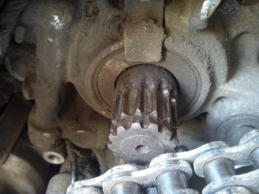

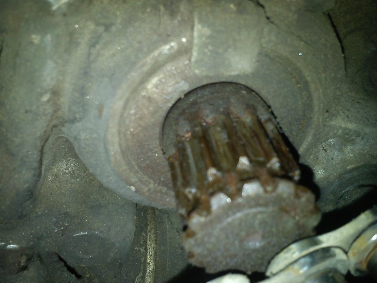

Dans l'état de la première photo, vous seriez preneur? Ou il existe pire?

Je prendrais pas la premiere.
Trop proche de la rupture (et quand tu connais le prix de la piece et de la manoeuvre... même à faire sois même, c'est chaud)

Tu veux dire que l'axe casse net?
Ou les cannelure se bouffent et le pignon n'a plus de prise?

#79 Message par Gerartiste » 26 août 2015, 10:42
Syl20 miltour a écrit :Tu veux dire que l'axe casse net?
Usure des cannelures !

La première est à bannir §bandit

#81 Message par Fox » 26 août 2015, 11:30
et ça va continuer a se bouffer , faute d'un bon maintien du pignon §nul donc exige de le voir sinon tu prend un gros risque et ton compte en banque aussi .
sinon autant prendre un moto plus cher . §heu

#82 Message par Menehan » 26 août 2015, 11:31
Tien un chéma pour que ca sois plus parlant:
Sont représenté a plat et vue de face les cannelures du pignon et de l'axe (ooooh...)
La figure A est ce que tu doit obtenir ou du moins au plus proche (haannnnn...)
La figure B est ce que tu doit fuir absolument (bouuuuh...)
en effet, les cannelures sont bouffés, le pignon risque de jouer dans sa zone et a terme, va casser ce qui reste. En gros, ce que tu vois sur la première photo quoi.

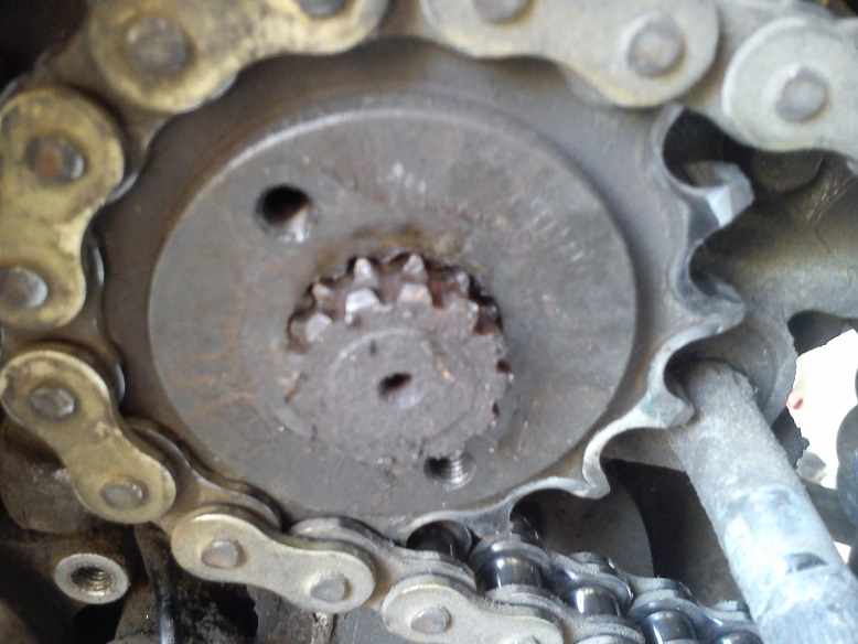

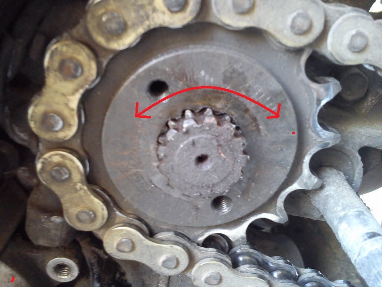

Bon, retour de ma visite :
moto qui semble vraiment en bon état, hormis un carbu qui laisse gouter du carburant lorsque la pompe débite (surement un joint séché à priori).
par contre l'asb me fais trop peur, il y a du jeu (visible à l'oeil) entre les cannelure...
Des avis?
Pour vos ballades en Vaucluse et alentours http://motos84.forumactif.fr/
Re: nouveau du vaucluse, recherche AT ou TA petit prix
#99 Message par Bebert » 28 août 2015, 16:47
Syl20 miltour a écrit :Des avis?
§vert
pour moi, évite !
sauf si quasi donnée et que tu te trouves un autre moteur...
