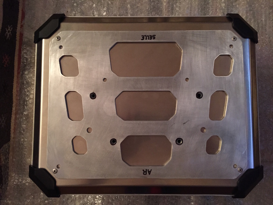

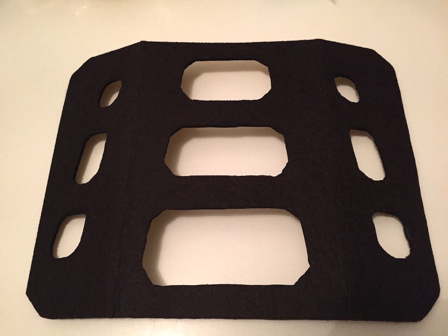

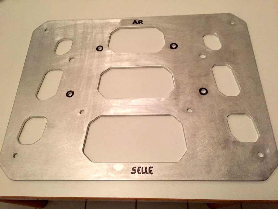

Cariboulio a écrit :D'accord moi tout comprendre maintenant! On parlait effectivement de la même chose, mais je comprends mieux le fait que tu fasses d'autres trous! Allez, yapluka! On veux voir le résultat bientôt!
Patin découpé, plus qu'à faire les trous mais pour cela, j'aurais besoin de voir ce que ça donne sur la moto qui est dans un box, derrière une voiture, elle-même derrière une autre moto + la minuterie du parking aurait tendance à gonfler un moine zen assez rapidement! ;-) Résultat final le WE je pense... je ne vais pas monter le rack en avance de phase afin de m'en servir comme gabarit pour le perçage. Installation relativement simple mais comme tu disais, il faut faire gaffe d'être entre av&ar en retournant le topcase... une boulette de base est si vite arrivée :))

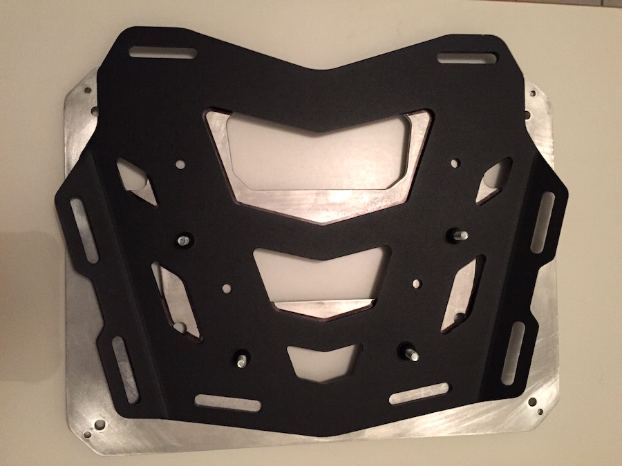

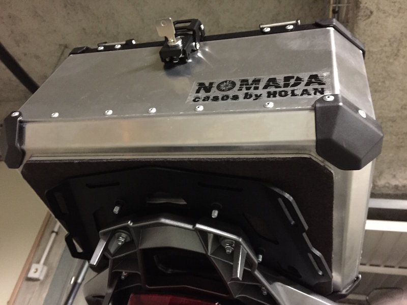

Démontage / montage via vis moletées : 2 minutes.
Grâce au feutre de 3mm : aucune vibration, sensation sympa lors de la pose sur le porte-paquet et son élasticité rend le serrage optimal.
Ne manque plus qu'une mousse/latex sur le fond avant d'y placer la sacoche en cordura 25L.
