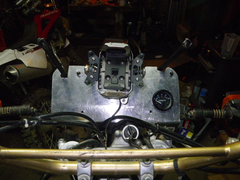

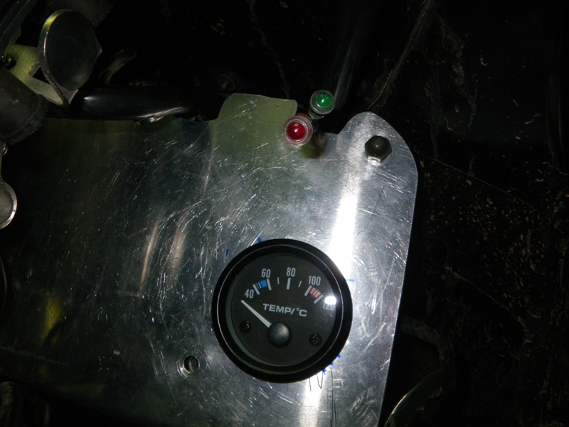

J'ai donc avancé avec le tableau de bord.

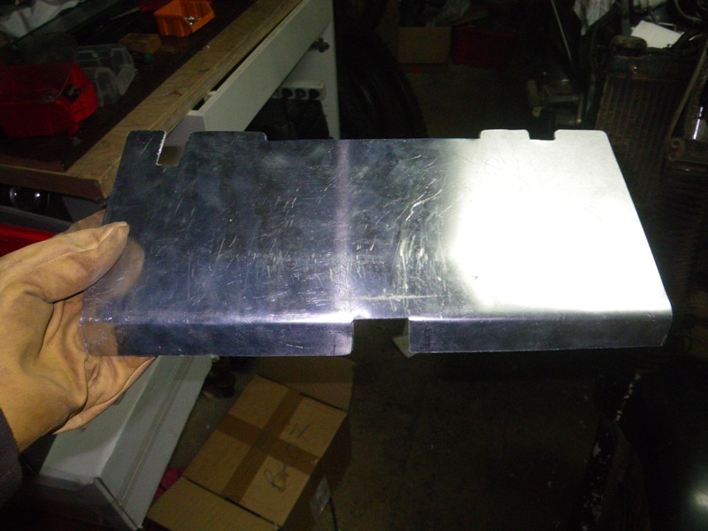

Ma plaque d'alu est finie.

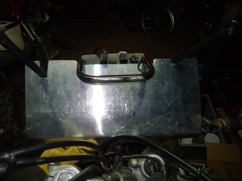

J'ai courbé au niveau de la colonne de direction pour faire plus propre.
J'ai percé les trous au bon endroit pour reprendre les 4 fixations d'origine.

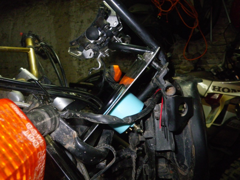

Je garde également les entretoises pour surélever la plaque alu pour laisser passer ça:
Après une belle prise de tête pour faire de beaux trous à la lime... §bandit

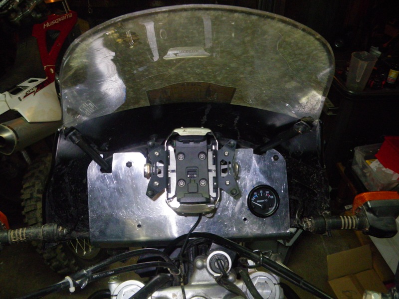

Vue en position avec la bulle:
Ca va le faire!! §pompom

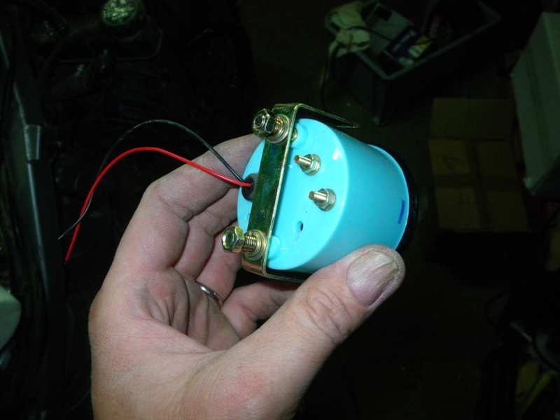

Encore le voltmètre à placer un peu camouflé en dessous du gps, et ces petites leds à placer au dessus du voyant de température:
J'ai pris des rouges clignotantes pour l'huile et les choses importantes, le reste en vert fixe.
Je laisse de la place à gauche qui pourra recevoir un de ces fameux compteurs électroniques! :mrgreen:
Question: est-ce que je peux récupérer le fil d'info du calorstat pour le brancher direct sur le nouveau voyant de température? j'aurais juste à remplacer la cosse au niveau du compteur.
La sonde à l'air de s'adapter mais bon... §siffle
Messages : 3921

le problème c'est que tu ne sais pas quelle courbe de résistance interne à la sonde honda. pas dit qu'elle soit compatible avec la courbe d'interprétation de ton mano...
