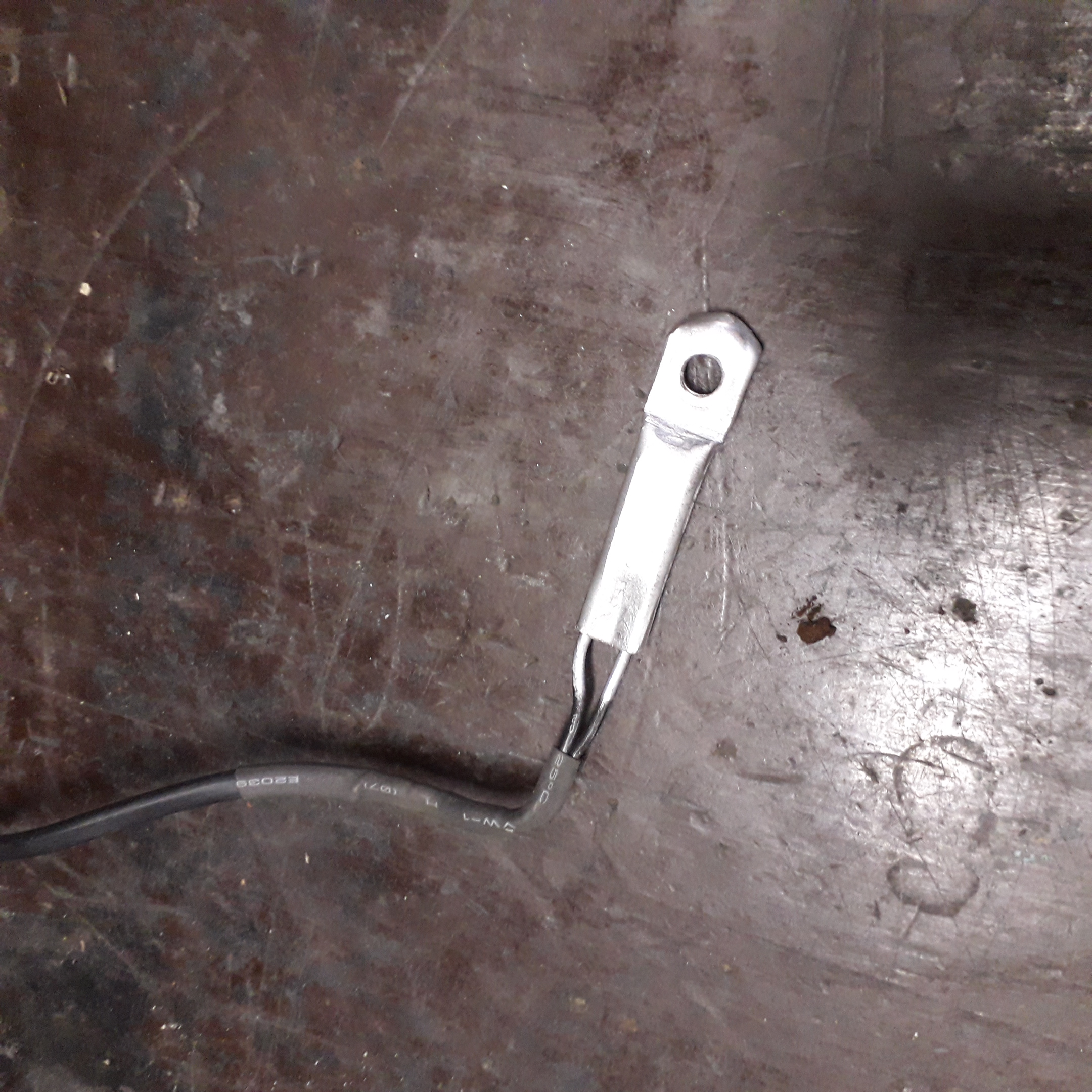

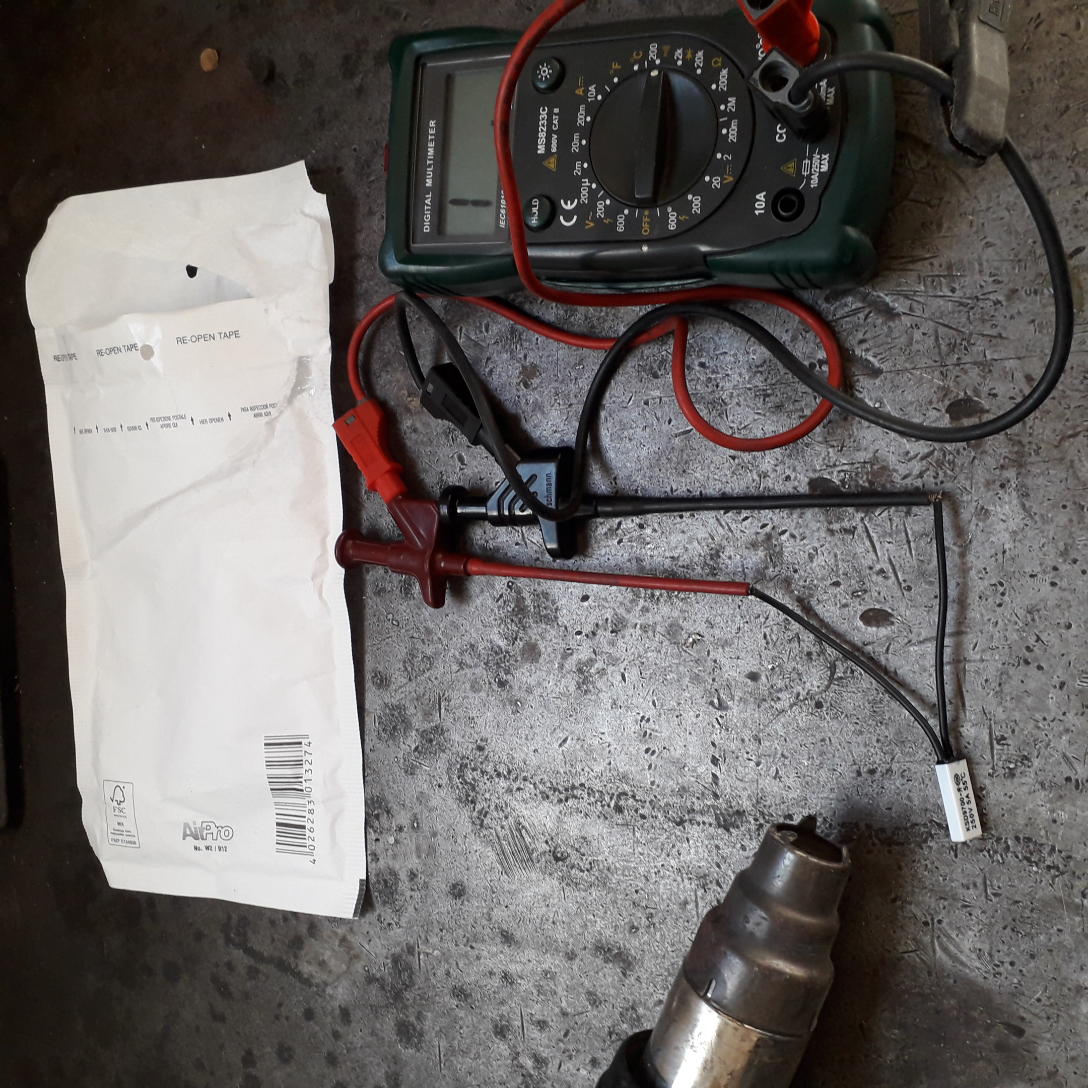

voilà ça y est ,
j'ai fait un "doigt de gant" dans un tube cuivre de 8/10
afin de pouvoir fixer au chaud mon interrupteur
j'ai montè la diode
demain essais §gaz
Messages : 9212
A remercié : 55 fois
Re: alimentation gps et tel
#89 Message par Dudu.13 » 01 mars 2019, 08:47
bon un retour
des fois que ça intéresse quelqu'un §snif :D
nos mobs chauffent tres peu
et le 55° ne ferme jamais :cry:
je viens de recevoir des 45° et des 35°
je pense que le 45 ° conviendra
#91 Message par Dudu.13 » 01 mars 2019, 09:07

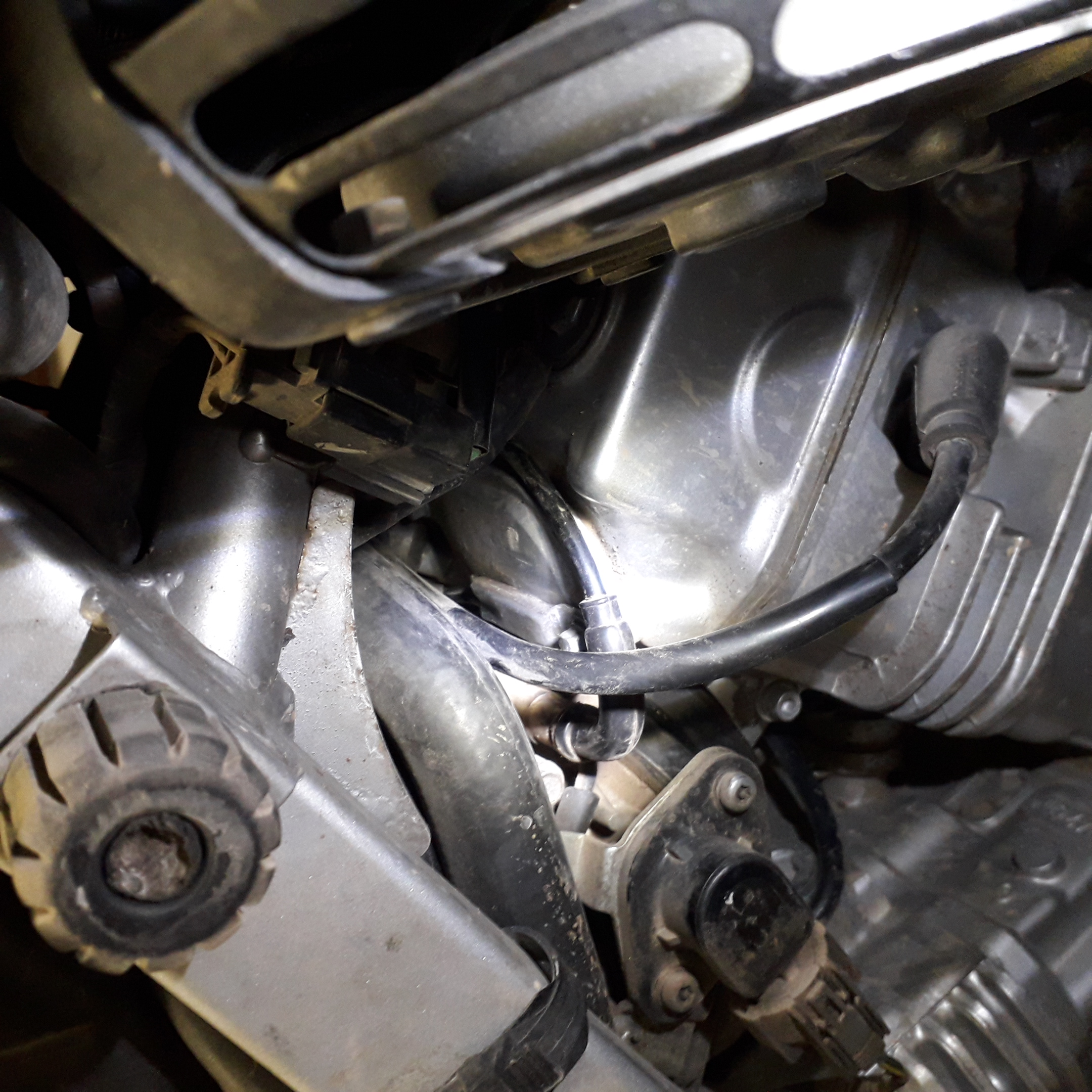

sur une des vis de la trappe d'accés aux culbus du cyl AV
on voit sur une photo mais mal
( au dessus du cable de starter )

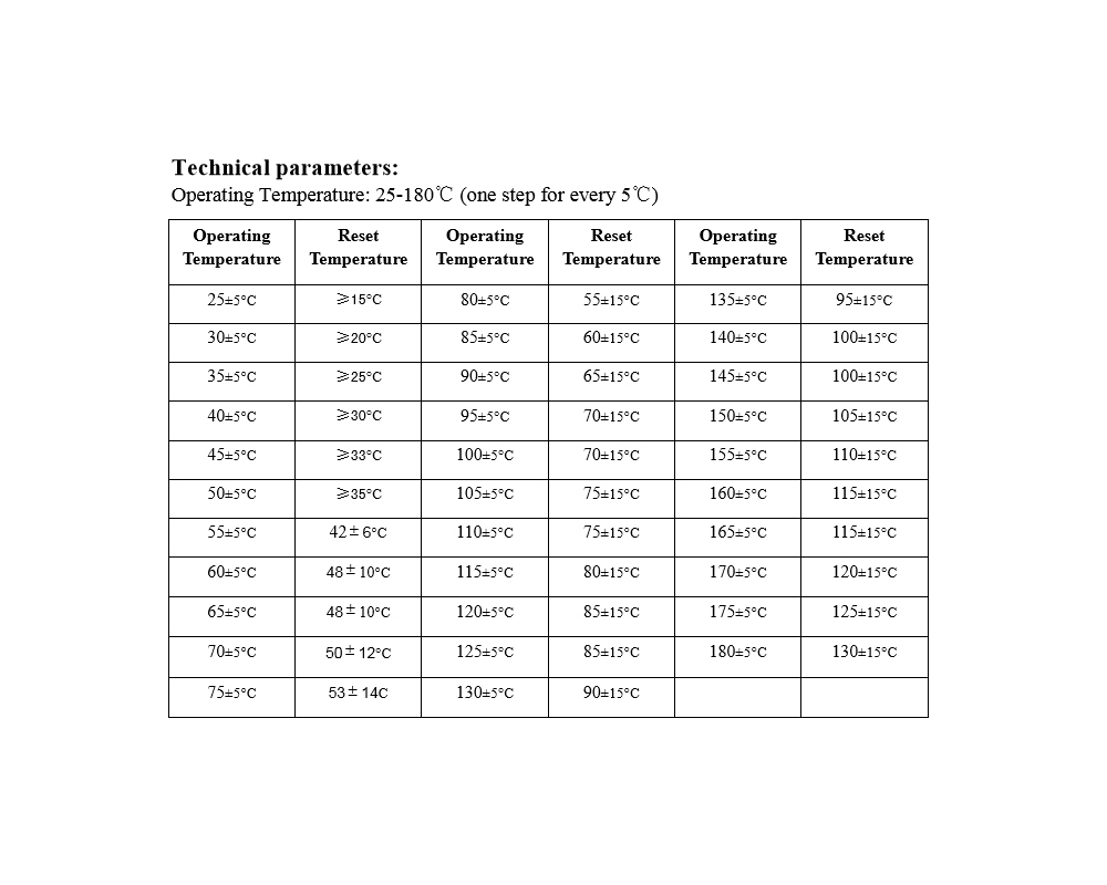

ci dessous le tableau des temperatures
e4 ksd9700 (4a).jpg (120.53 Kio) Vu 1873 fois

ben sur radiateur c'etait ma 1 re idée
(pas loin et bien accessible en.plus)
mais je pensais qu'il allait se refroidir en 1er,

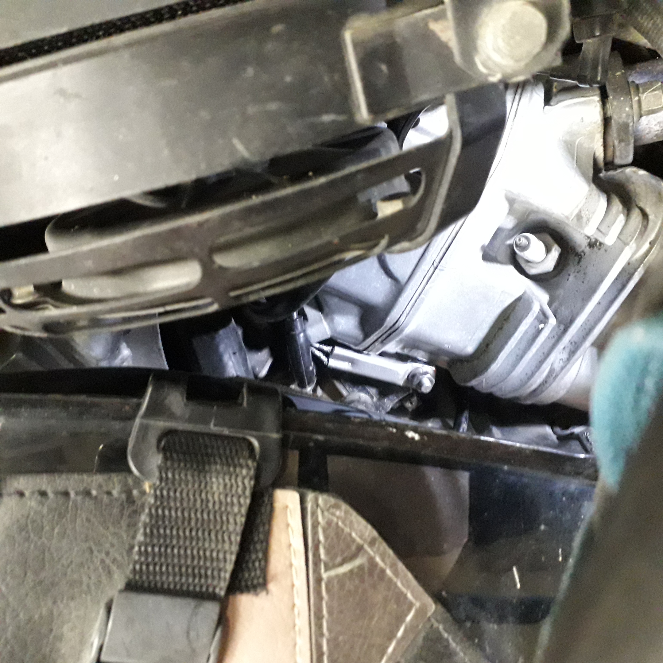

du coup j'ai testé , et effectivement la pipe du carbu ,
(là où il y a la vis de dépression) ,
chauffe bien plus rapidement qu'en haut sur le cache culbus
( logique) je pense que ça gardera plus longtemps la chaleur et c'est accessible , du coup action

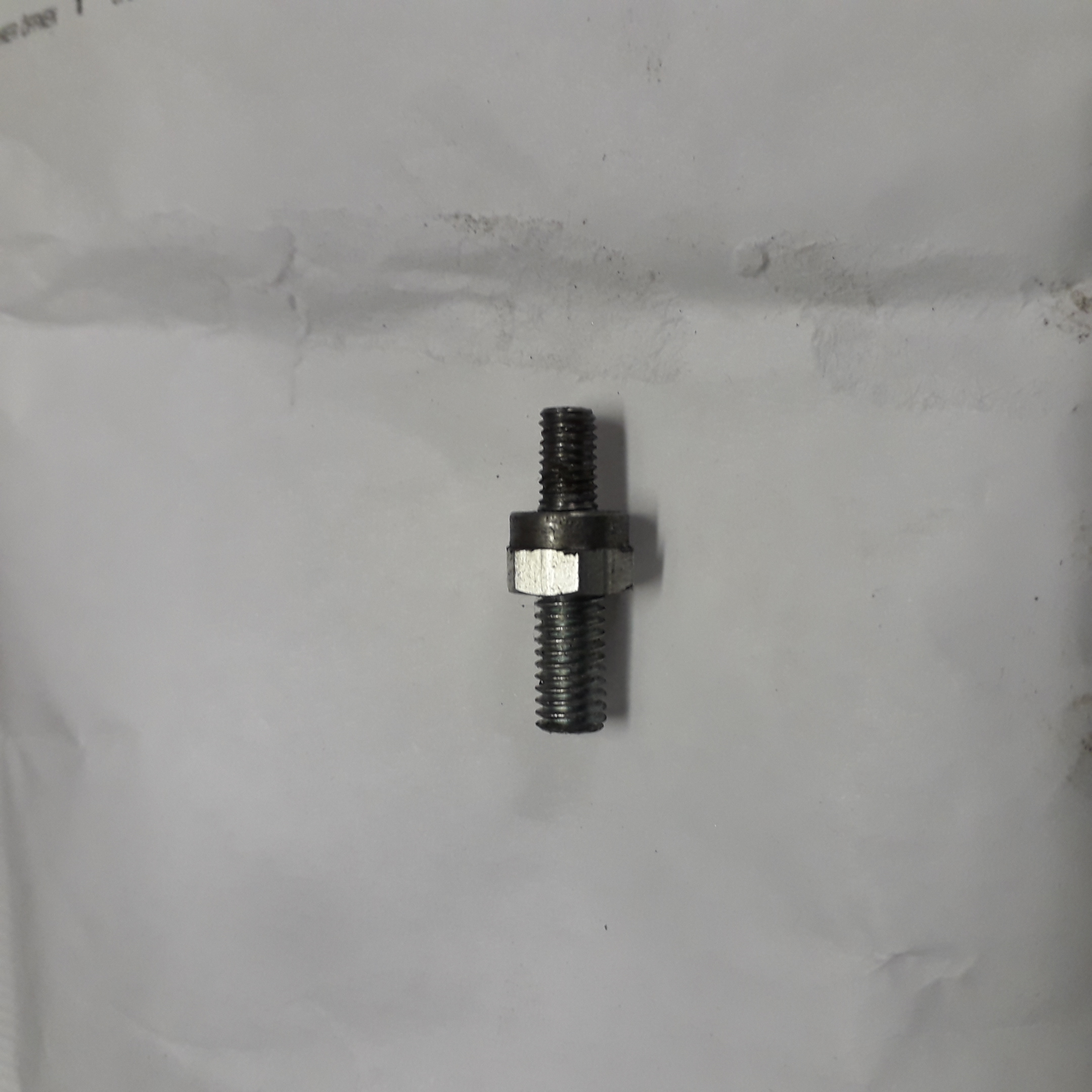

et bidouille du soir :
(ecrou monté au frein filet fort)
ĺà ça devrait marcher !

#96 Message par Dudu.13 » 03 mars 2019, 01:16

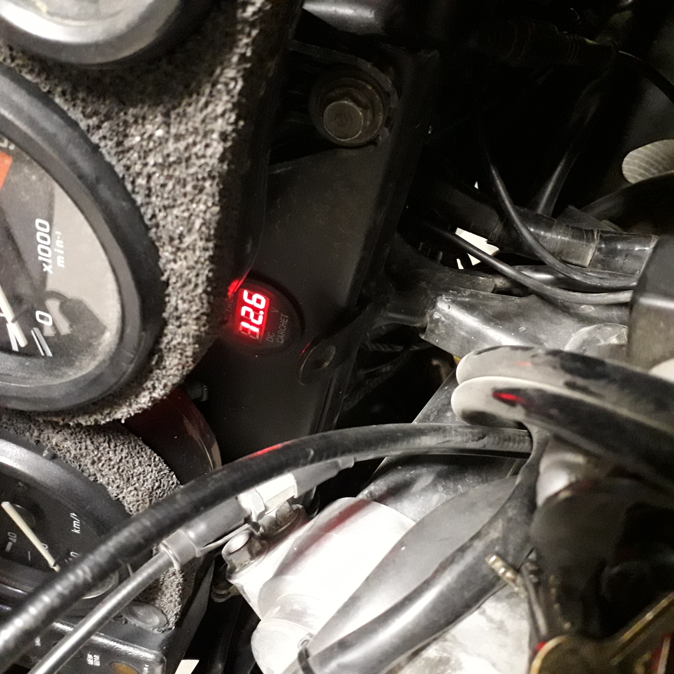

voilà essai concluant §super
1h30 de tempo
avec une conso de veille avant coupure avec les appareils retirés de 170 mAh
(alimentation gps ,tel, usb ,allume cigare et voltmetre
et du relais qui tire certainement le plus)
et du coup le voltmetre me fait voyant temoin de la tempo
