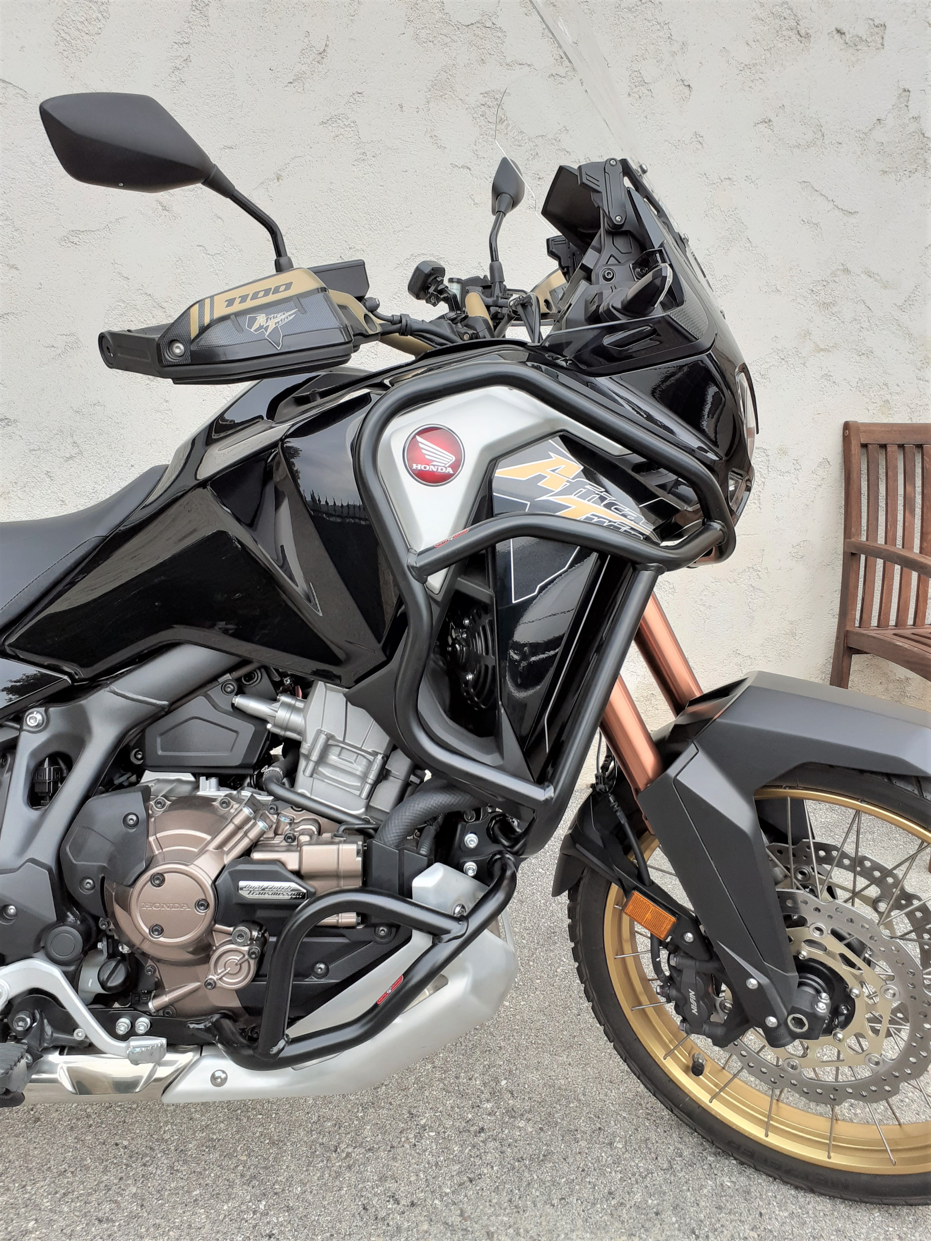

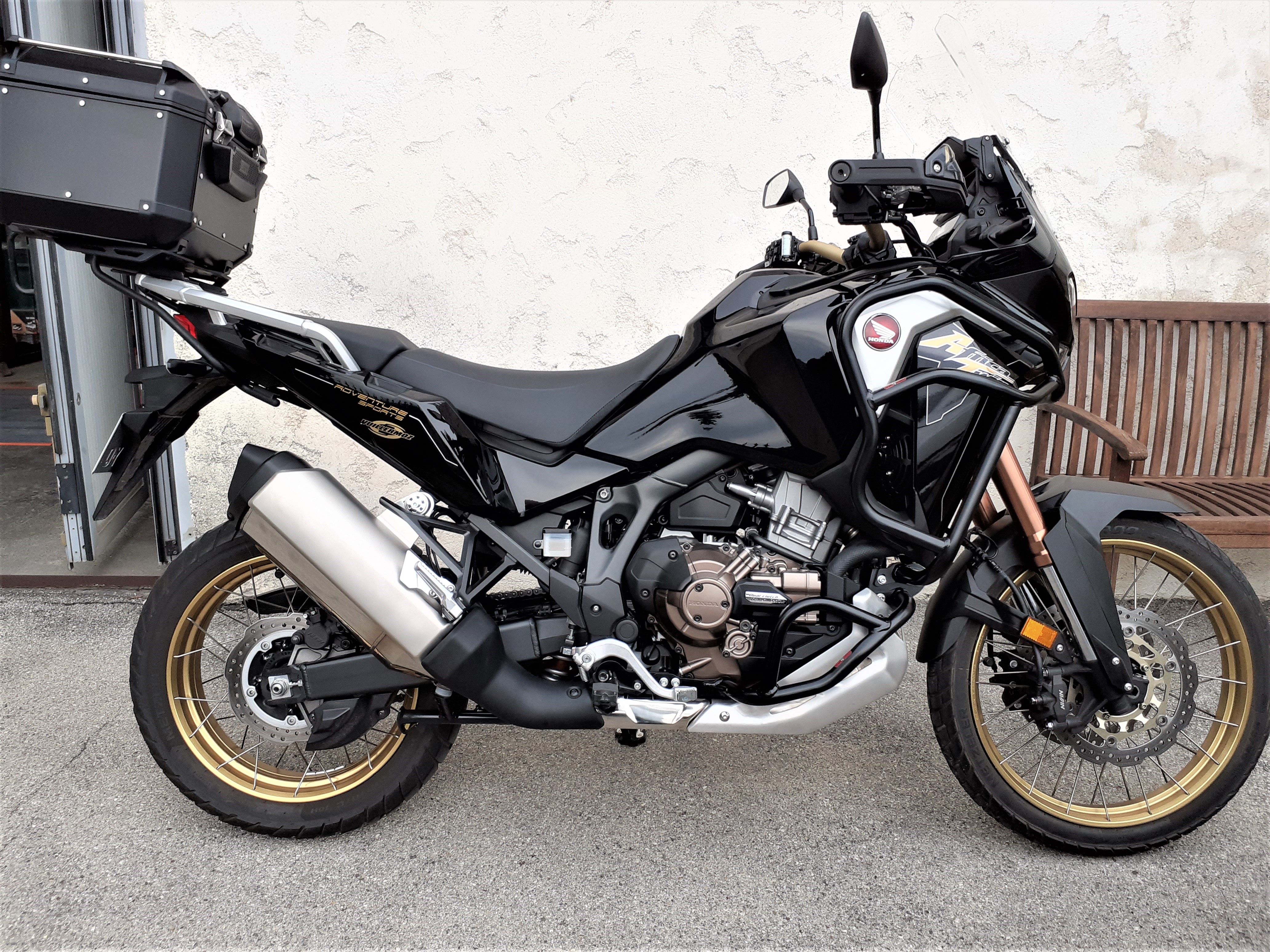

Salut à tous,
Petit topo sur les crashbars et pare-carters Moto Guard de chez Motéa.
Le prérequis pour déterminer le choix:
-capacité à encaisser une chute à l'arrêt voire à basse vitesse sur un rond point vicelard par exemple mais je ferais tout pour éviter un crash-test ;)
-pas de pratique off-road donc j'oublie Outback, Altrider, Rugged, Heed..
-protection à haute vitesse sur route inutile a moins de vouloir tordre le cadre,
-rapport qualité prix.
J'ai déjà commandé chez Motéa et deux cartons m'ont été livrés 5 jours après la commande. Le tracking fonctionne bien, mieux que colissimo! Le matériel est soigneusement protégé et un plan plutôt qu'une notice de montage est inclus dans le sachet de visserie.
Tubes de 27 mm, ça m'a l'air sérieux comme matos cependant comparativement la qualité du fini de la peinture et des soudures est en retrait par rapport au matériel Touratech que j'avais sur ma précédente 2017 mais bon pour le prix ça me convient très bien comme ça!
Rien de particulier concernant le montage avec un bon outillage de base sinon qu'il est nécessaire de déboiter les pipes d'échappement pour passer les vis dans le tube du simple berceau.

Et pour le démontage des flancs de carénage, ça passe ?
Varadero06
Messages : 164
Localisation : Vallauris
#859 Message par Varadero06 » 13 mars 2022, 15:34
Ben non ça passe pas, au vu de la manip pour déposer les flancs de carénage sur la 1100 ça le fait pas..!
La dépose des CB est relativement aisée et rapide maintenant si quelqu'un a monté des CB sur une 1100 qui permettent la dépose des flancs sans démontage, qu'il nous en fasse profiter.
Messages : 4479
#860 Message par Le Prof » 13 mars 2022, 17:03

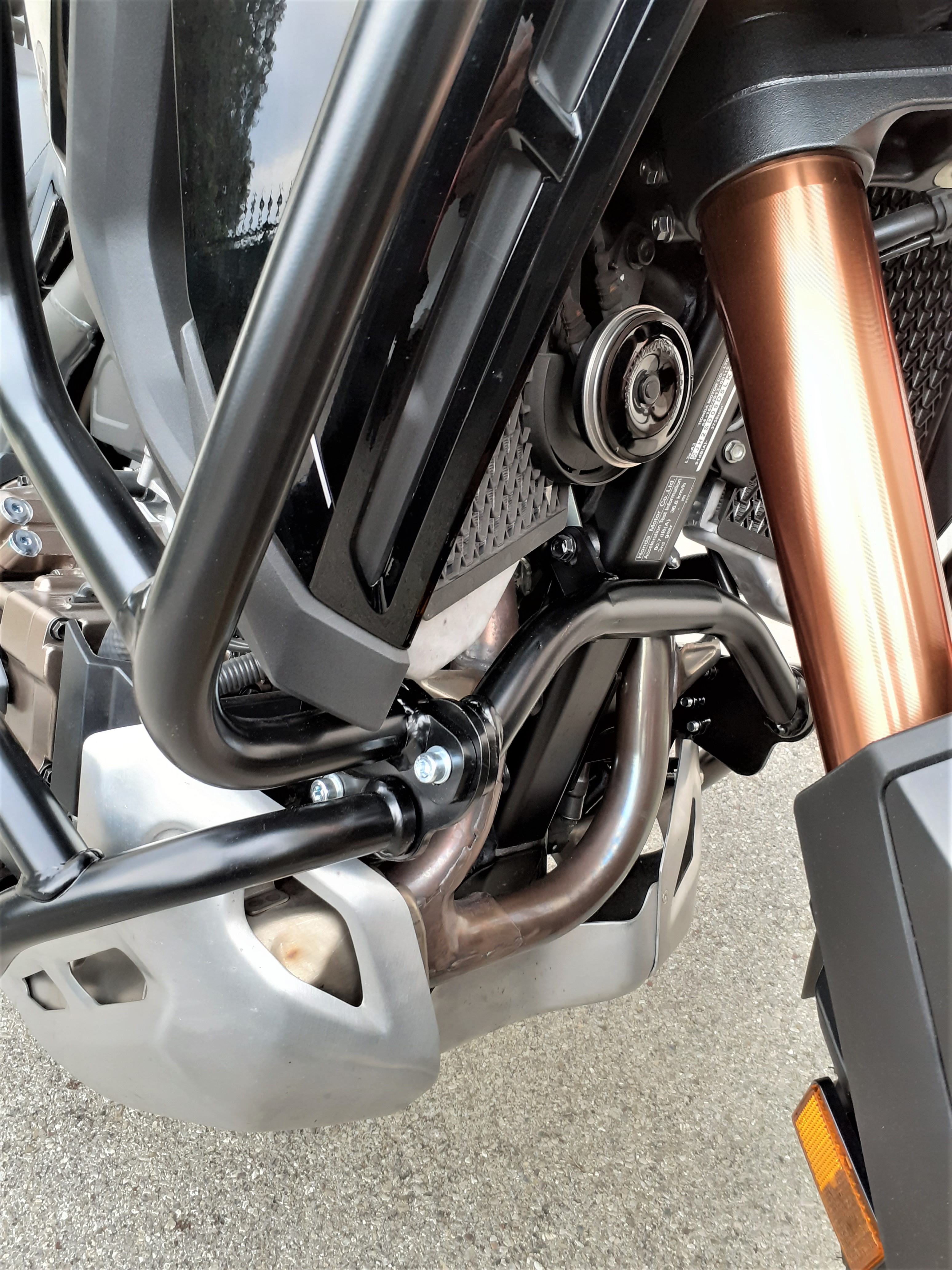

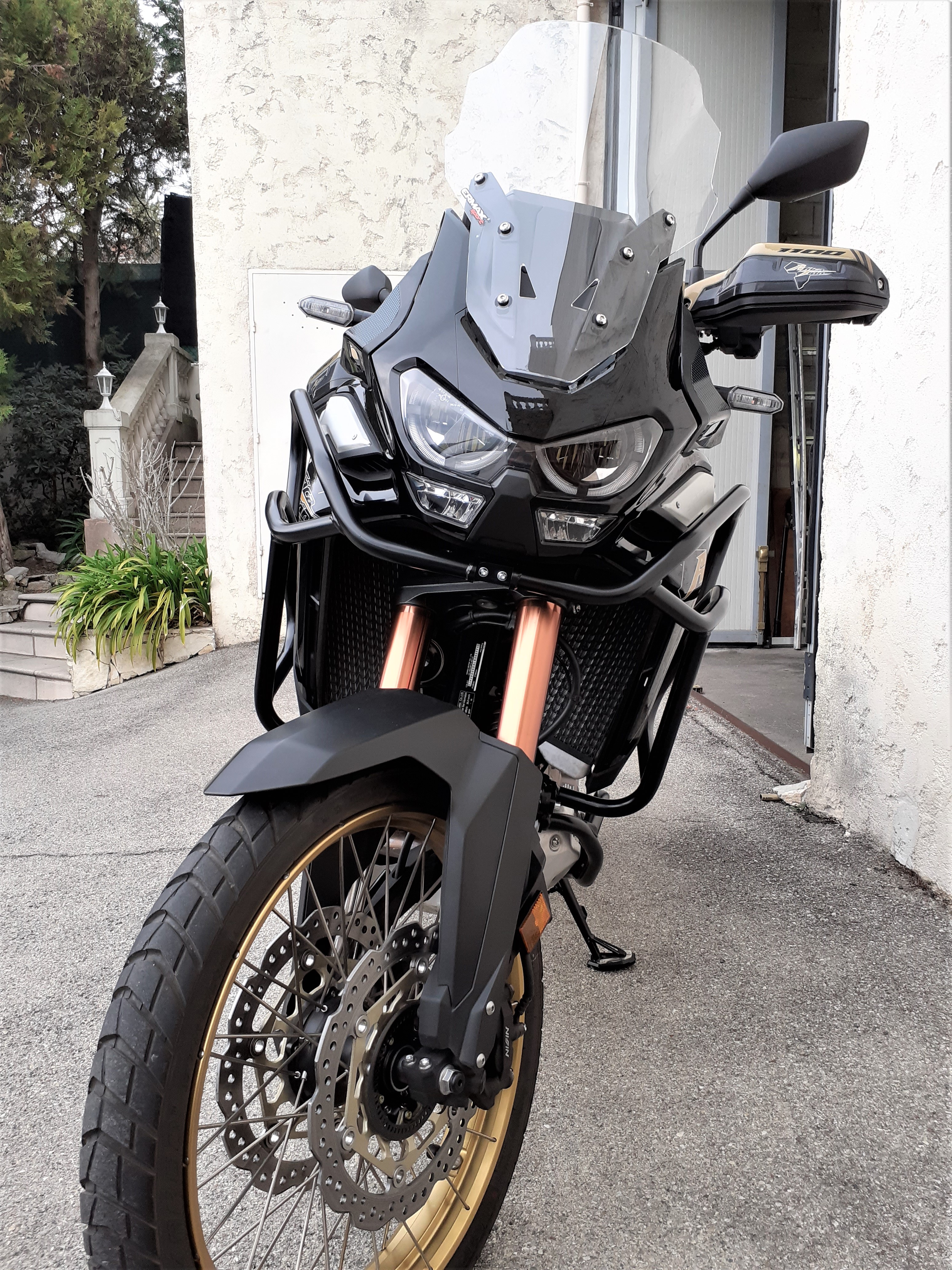

OK. Ils sont compliqués à démonter ?
Varadero06
Messages : 164
#861 Message par Varadero06 » 13 mars 2022, 17:36
Regarde les photos: deux boulons par CB coté inférieur dont un qui maintient la traverse centrale, le boulon sous le phare (invisible sur les photos), je pense que ça doit prendre 10 minutes..

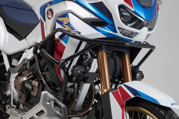

D'accord avec toi sauf que concernant les CB pour ATAS 2020 il faut comparer ce qui est comparable en matière de protection tout en faisant abstraction du prix §siffle
SW Motech propose ces CB
On peut y rajouter ce kit
On peut comprendre au moins dans le premier cas que les flancs soient démontables mais la protection n'est pas comparable aux CB Motéa

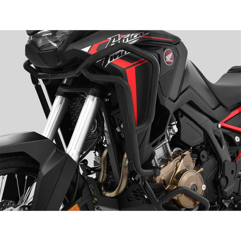

Dans le même esprit que les CB présentés par Varadero06, à savoir: d'harmonieuses formes organiques, un prix contenu, de gros tube de 27mm et Deutch qualität.
Marques IBEX ou ZIEGER, sur Ebay. En plus il y a un choix de couleurs qui sort du rang
Messages : 11238
A remercié : 33 fois
A été remercié : 149 fois
#874 Message par Zebulon » 20 mars 2022, 14:21
çà laisse présager un démontage pour sortir les flancs :(
#875 Message par ObiOne » 21 mars 2022, 06:59
Certainement, il est "juste au corps".
Cependant, j'ai l'impression qu'il y a moyen de ne dévisser qu'en haut et ensuite le faire pivoter vers l'avant et le bas.
Faut que je trouve une autre photo §hein
[EDIT]
Là on voit mieux avec les tubes rouges, il y a un point de rotation possible au niveau du bouchon noir en bout de tube.
