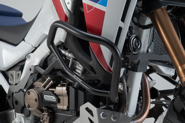

SW Motech propose ces CB

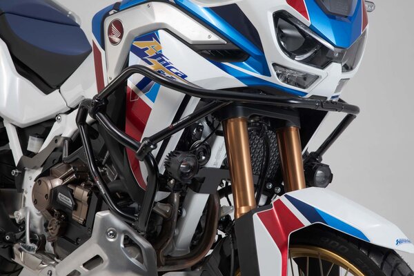

On peut y rajouter ce kit
On peut comprendre au moins dans le premier cas que les flancs soient démontables mais la protection n'est pas comparable aux CB Motéa

je répondais à la question "1100" & non ATAS 2020 spécifiquement ... (seulement ce que je connais); je reste circonspect sur l'utilité des crash-bars hauts, il semble en effet que posée sur le CB bas et le guidon une moto ne peut toucher sur la partie haute (protégée par les CB hauts) ; d'autant plus que pour ma part j'y ai adjoint les sacoches qui éloignent encore la moto d'un obstacle ... ;) au départ je voulais acheter les hauts + les bas chez SW mot, mais que les bas étaient dispos, j'en suis resté là finalement
