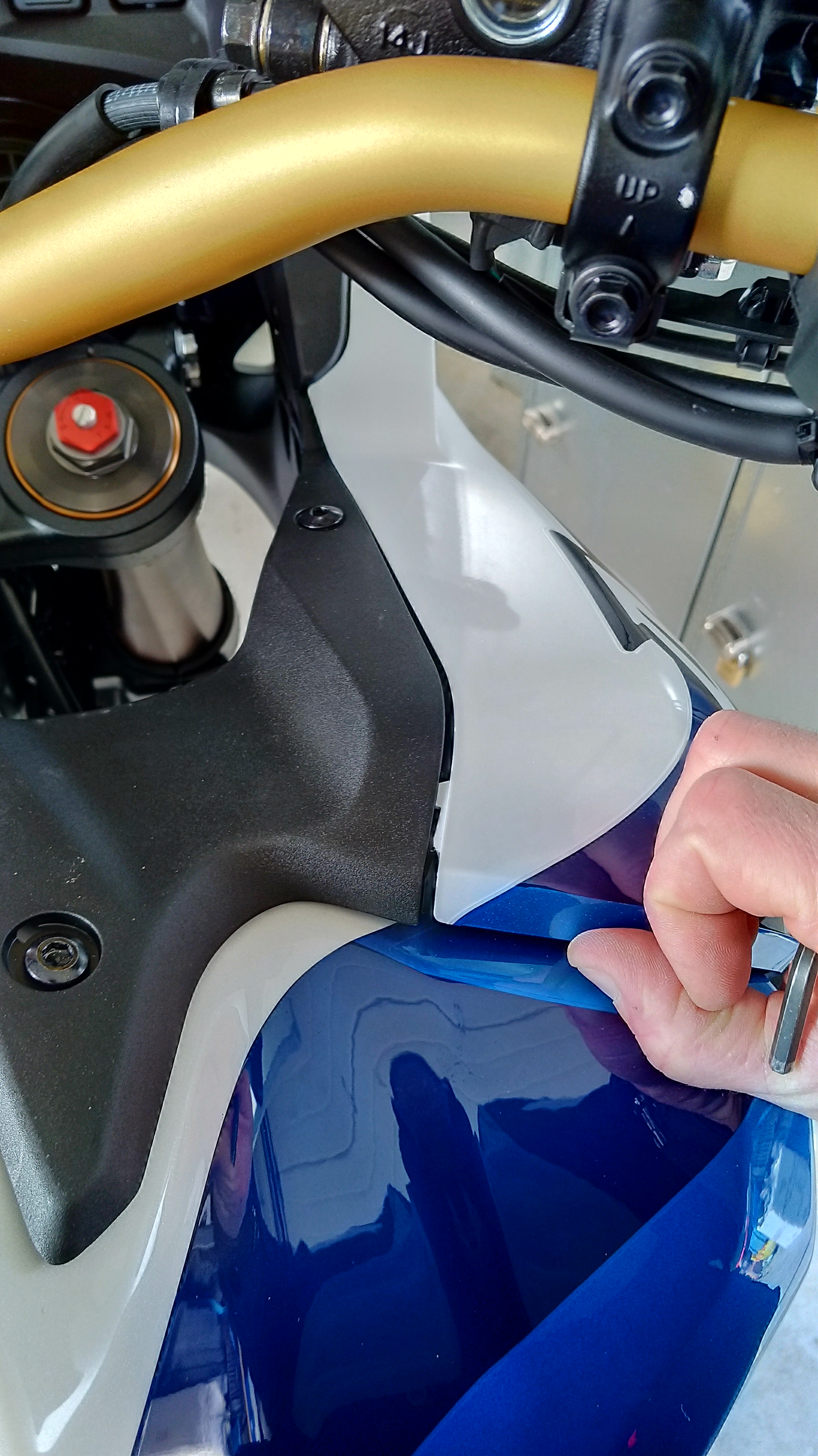

Petite surprise au retour de la concession lorsque tout fier je l'a montre à mon voisin motard ...
Il monte dessus et me dit : " pas top l'ajustage !?!"
Et à ma surprise je m'aperçois que le clip de carénage semble cassé :(
Petite photo et envoie au concessionnaire ...
Vous pensez que je peux demander un carénage neuf ??

Ça parait logique de le remplacer, vu que c'est impossible de le réparer.
Mais c'est vraiment cassé ? Ou simplement mal remonté.

J'ai pas osé le démonter ... mais le clip n'a pas l'air complet, ça fait juste une sorte de virgule et pas un U fermé ... une sorte de L quoi...

Voici une photo du clip en question. Difficile à casser; je pense que c'est mal emboité.

Si tu regardes sur mes photos le clip ne semble pas plein ... la version Adventure Sports est peut être différente ??

Mais Piwi, c'est une Adventure ;)
Re: clip de carénage cassé dès la reception
Posté : 01 avr. 2018, 23:50
par Gedeon
De plus, si on clique sur la photo de Piwi74 puis que l'on zoom, on s'aperçoit nettement que l’ergot du bas est manquant, brisé net !
On distingue bien une trace grise sur le carénage qui doit correspondre à la zone de rupture de l'ergot.
Je n'habite ni Las Vegas, ni Miami et encore moins Manhattan mais le détective Gédéon dit : c'est cassé !

Gedeon a écrit : 01 avr. 2018, 23:50 De plus, si on clique sur la photo de Piwi74 puis que l'on zoom, on s'aperçoit nettement que l’ergot du bas est manquant, brisé net !
Pour moi, c'est retour à la concession,en commençant...euh...gentil ! ;)
Géd
Mince, je ne savais pas que la photo pouvais être zoumée à ce point. C'est évident que c'est cassé. C'est bien dommage, d'autant plus qu'à cet endroit c'est un des plus beau assemblage que j'ai vu sur une Africa twin. :roll:
Piwi, dévisse la vis noire visible sur ta photo (ce n'est pas clipsé) et tu pourras plus écarter le flanc de la pièce noire

Super... si d'aventure tu avais la possibilité d'assister au démontage, prends des notes/photos, STP, le carènage de nos belles bleues est de toute évidence monté différemment de ce que nous avons l'habitude de voir. Faut-il soulever le bas du flanc pour déclipser l'endroit où c'est cassé, etc...?
J'ai essayé de glisser une lamelle fine (mais rigide, genre radio) entre les deux pièces, mais rien à faire, l'assemblage est très ferme. §non
