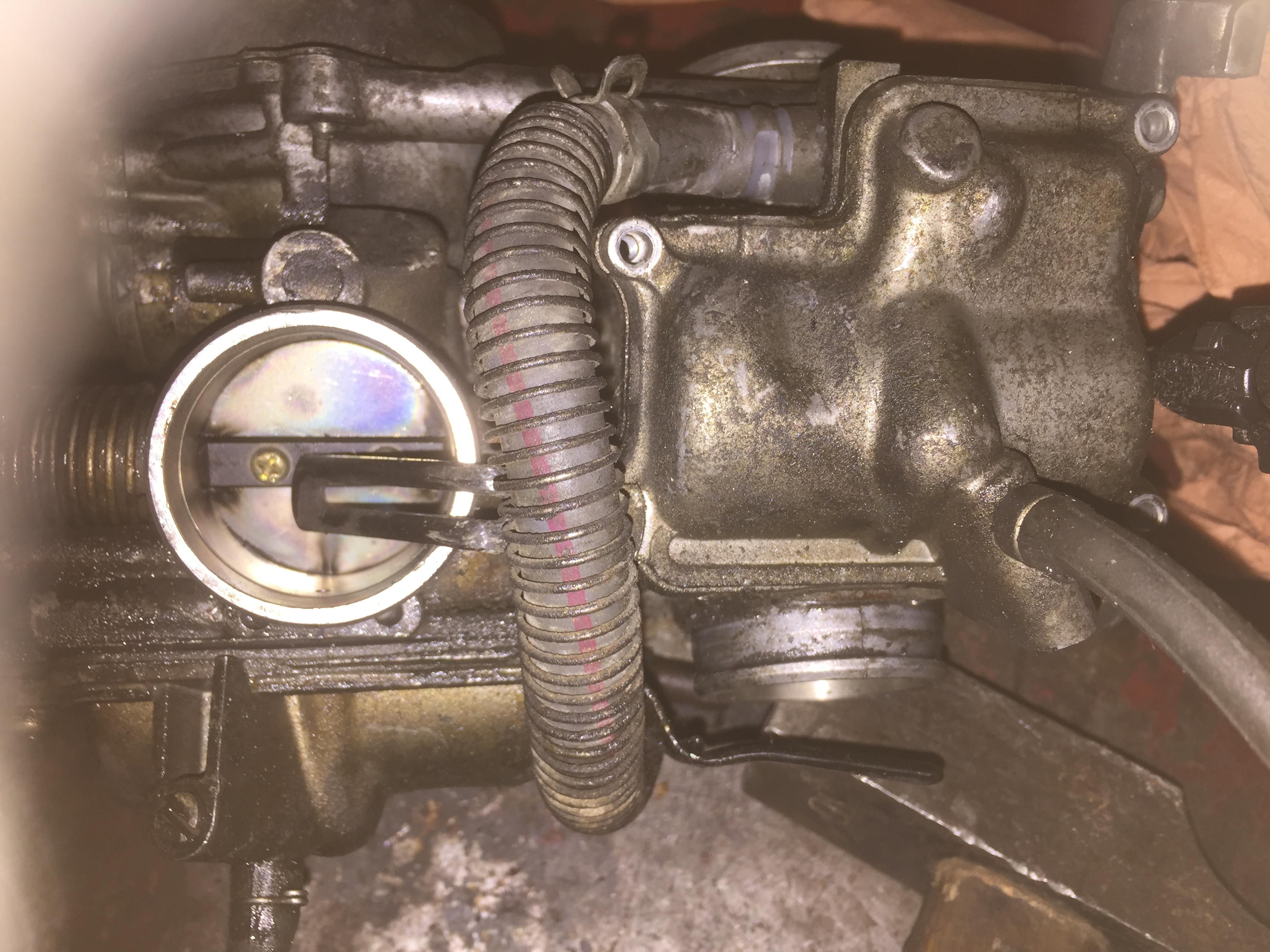

Bon je m'attaque au carbus ! heureusement que je ne suis pas dans le désert ! C'est bien du Honda !
En les démontant , je m'aperçois que la vis plastic du starter droit est cassé , je ne sais pas sur cette moto si c'est source à une prise d'air mais les indices commence à tomber, comme les carbus , OUF !
j'hésite entre le gaz et la corde au remontage !
Voici les photos , attention aux les âmes sensibles .

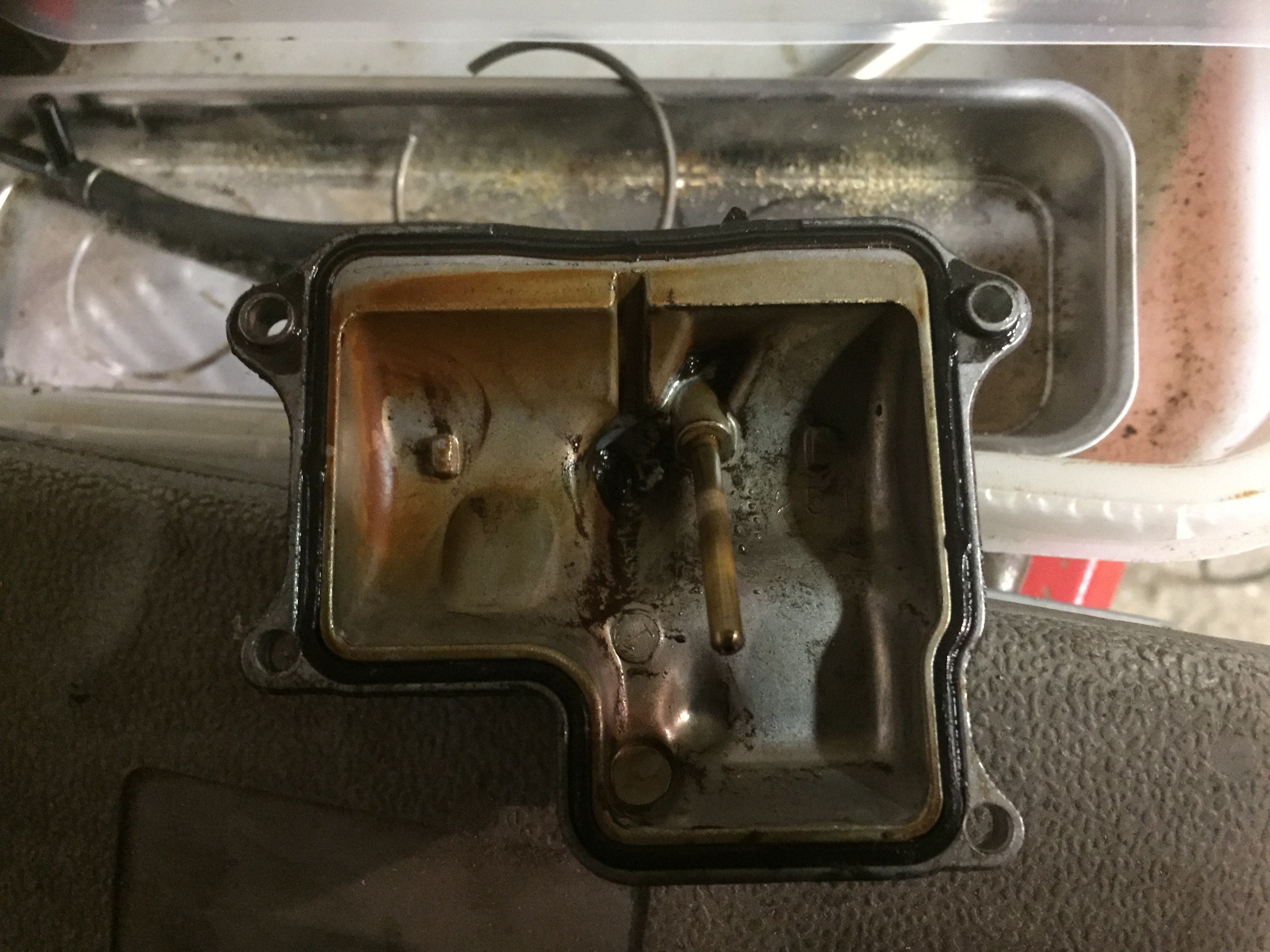

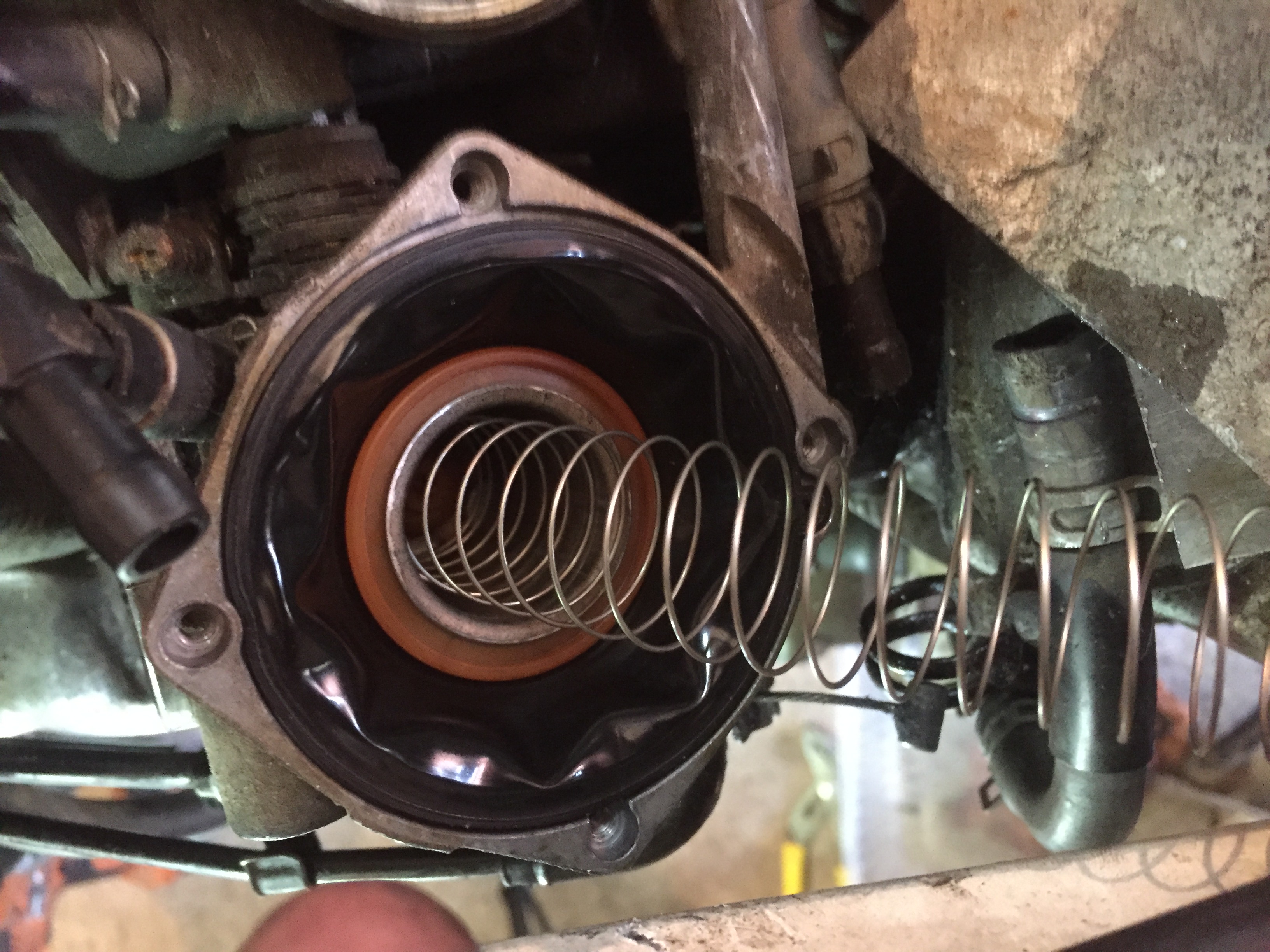

Voici l'état intérieur de mes carburateurs .
Je pense que cette moto a eu sa révision il y a peu de km mais il y a très longtemps .
Les pointeaux ,leurs aiguilles et les vis de ralentis ne sont pas marqués .
Les membranes des boisseaux sont rataplat .
Une des membrane de la pompe de reprise (je suppose ) est avachie et poisseuse .
Un des fonds de cuve d'un carbu a du dépôt .
On voit malgré cela que l'intérieur avait été nettoyé .
je les ai nettoyé ensuite , je vais les passer à la casseroles sans les joints .(eau ,citron ,vinaigre de cidre etc...) .
Voici quelques photos

Ah oui, membrane de boisseau HS !
Voir Kristen-moto.
Les membranes de remplacement doivent être collées (colle fournie) avec précautions (orientation).
