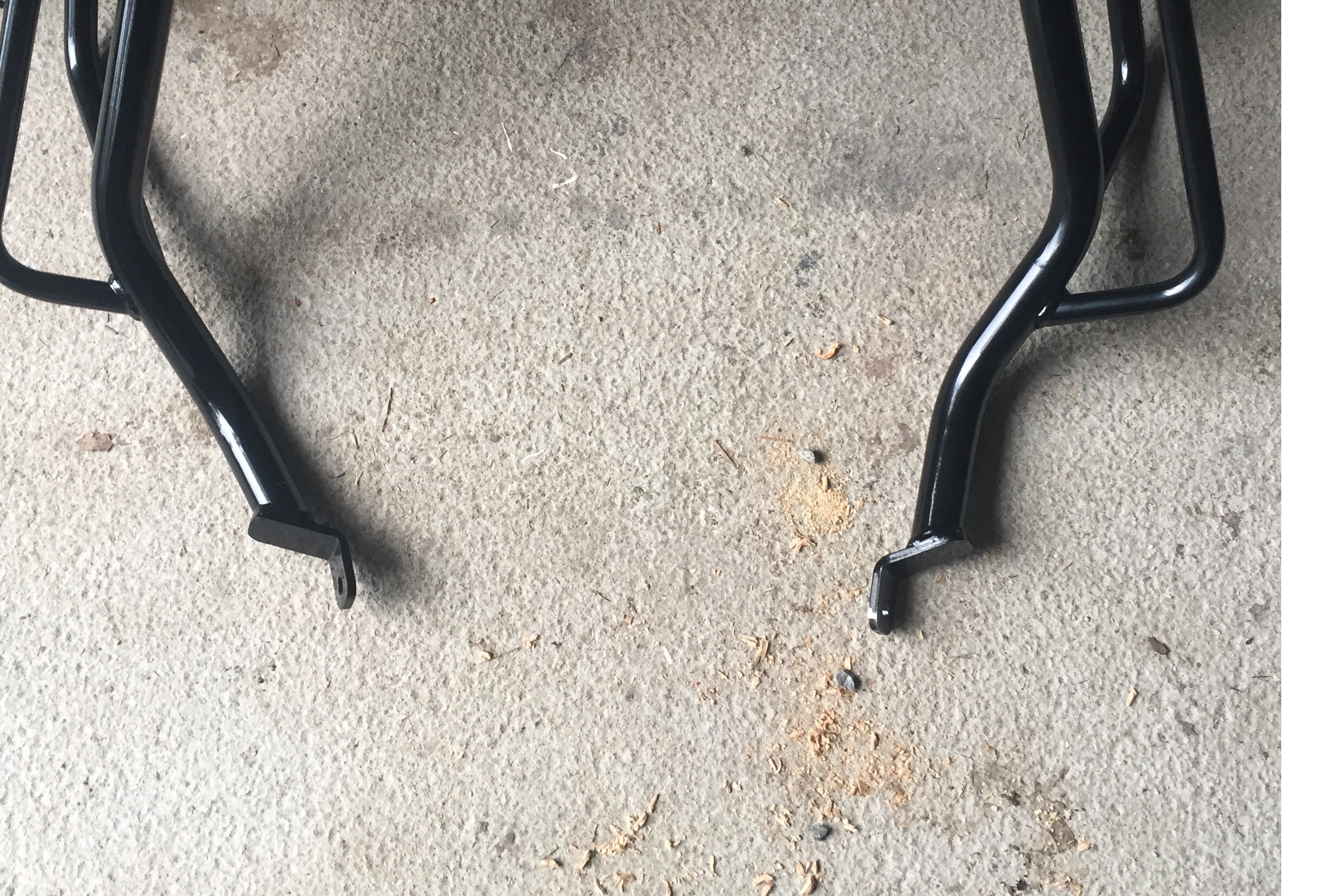

Voici les photos de mes crash bar. En esperant que ca aide un peu.

Ton cb droit, patte arrière n'est pas bonne. Je n'ai pas la même. Moi c'est plat comme ton côté gauche.
Contact RR avec ces photos là.

Rugged road m' repondu. Ils ont eu une erreur de fabrication, j ai donc un kit pour rd04...
