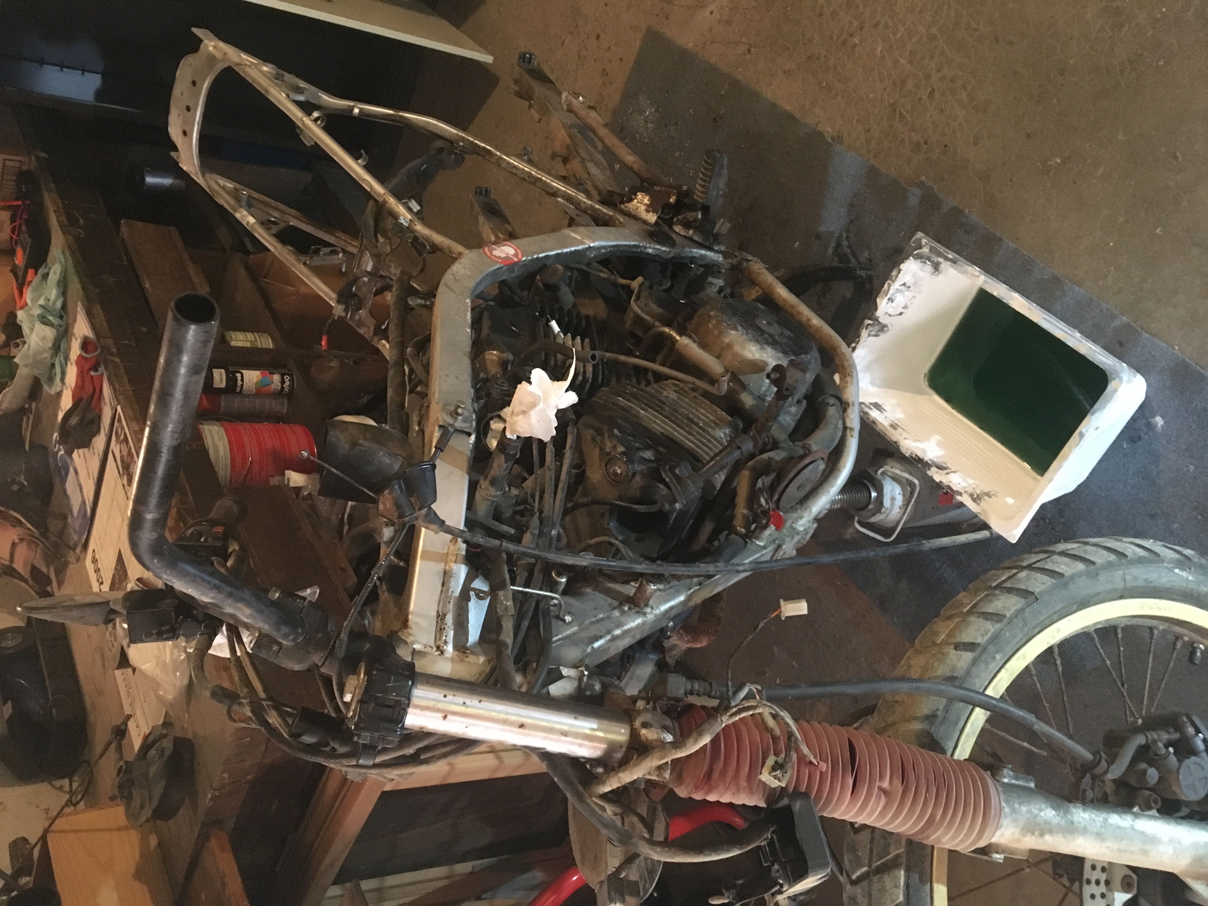

J'ai enfin pu ramener la moto de mon oncle dans mon garage !
C'est parti pour la remise en état après 17 ans à l'abandon.
-démontage des carénages
Il faut commencer par les parties latérales, puis la selle.
La bulle est en bon état et s’enlève facilement, par contre les inserts métalliques des vis du carénage du phare se sont enlevées : trop oxydés, les inserts ont tourné dans le plastique au dévissage. Il faudra les séparer à la pince et les recoller dans le carénage.
Le réservoir, bien protégé par sa housse, est nickel extérieurement. Il y a à l’intérieur quelques centilitres d’un liquide marron foncé, de l’essence ultra évaporée, j’espère juste qu’il n’y a pas de rouille. Le robinet se démonte facilement, je vais donc y mettre un petit litre d’essence neuve pour rincer, et enlever l’éventuelle condensation.
En enlevant le silencieux du collecteur, celui-ci se montre tellement rouillé que les deux parties ont fusionné. La bague de serrage part en miette et le métal du pot se déchire, mangé par l’oxydation.

Posté : 20 août 2019, 09:52
par Mxxmx
Voilà voilà, il ne reste que la fourche et le bras oscillant à démonter.
Le carbu est pas très beau, les membranes sont craquelées, bref je pense que je vais monter celui de la '87 que j'ai en rab.

par Mxxmx
Et hop, bye bye amortisseur/fourche/faisceau..
Je bloque sur le BO : j'ai enlevé l'écrou côté droit, mais l'axe tourne difficilement, j'ai essayé de taper dessus (proprement), mais pas moyen de le sortir :(
