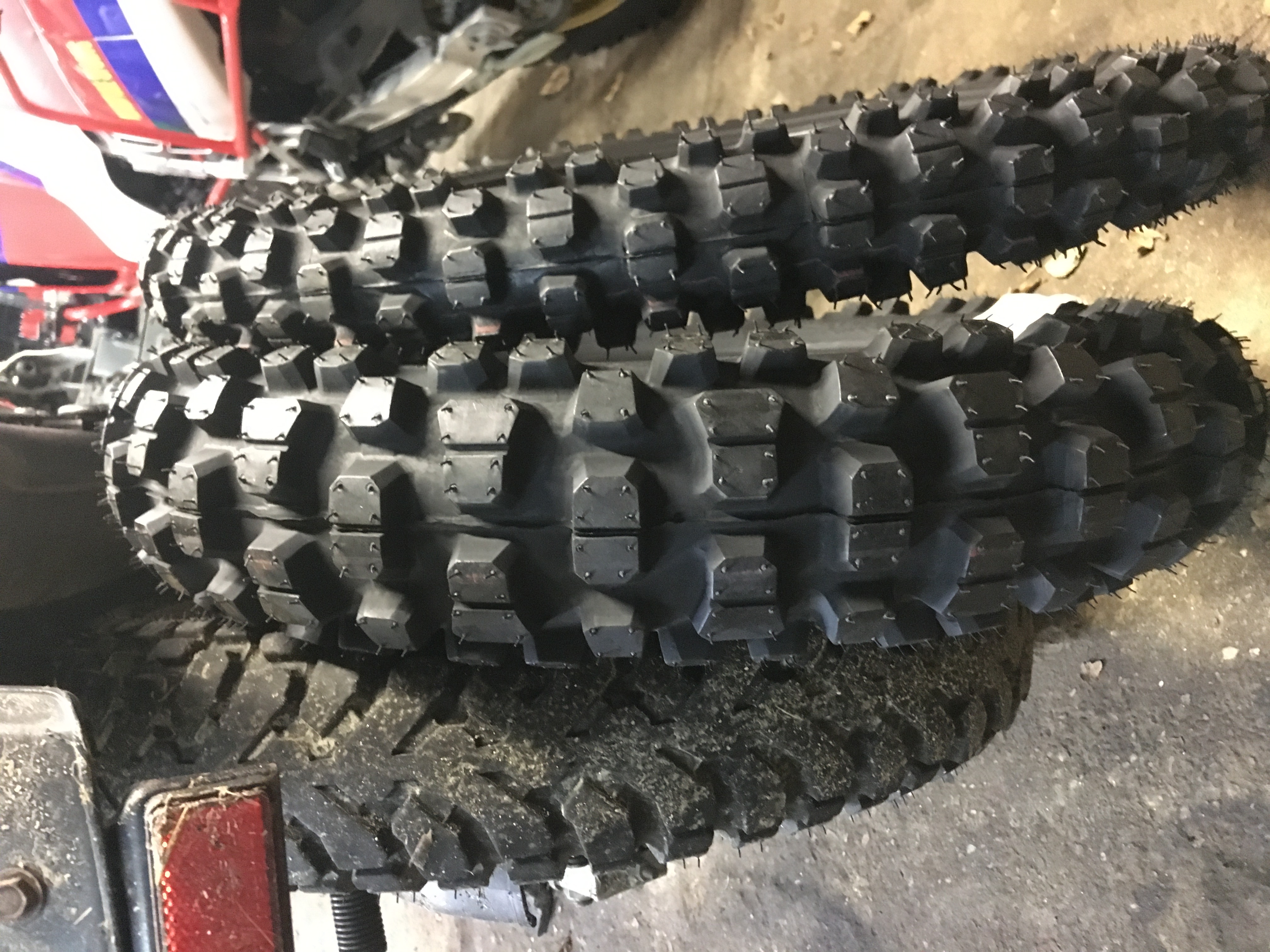

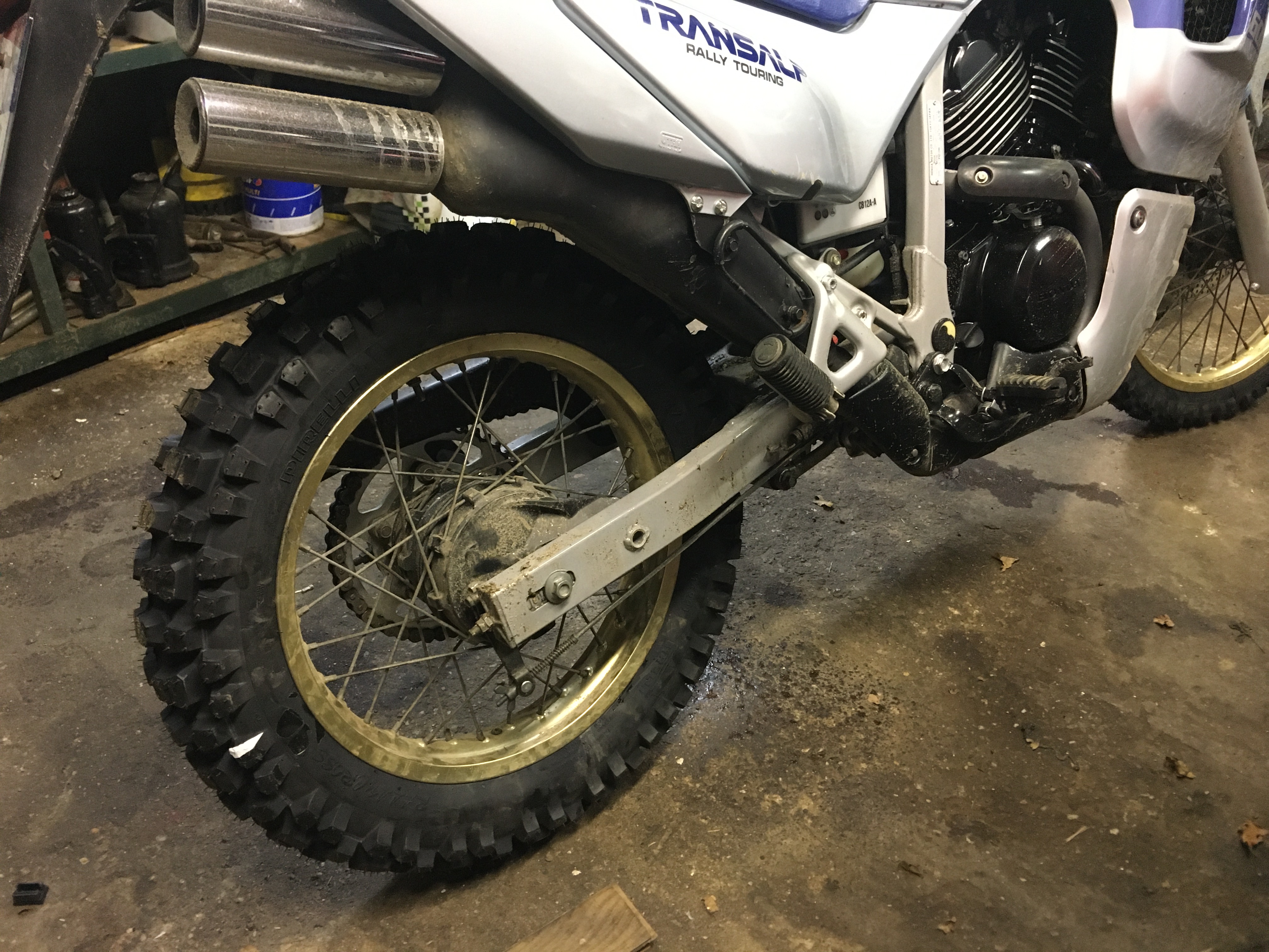

Livraison du jour, une paire de tétines
Aussitôt livré, aussitôt monté

Désolé pour les photos, elles se sont mise dans le mauvais sens.

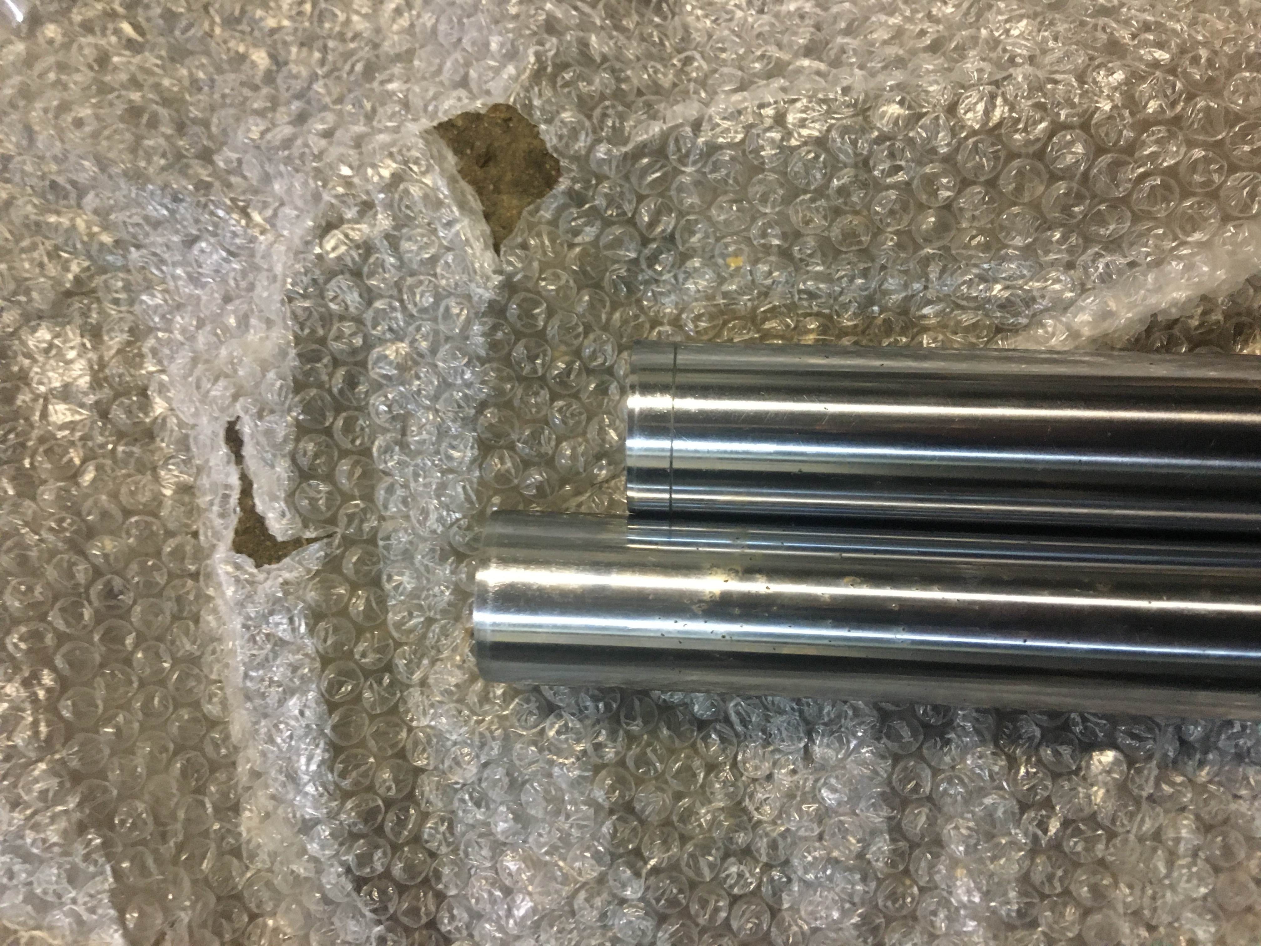

Ça y est, j’ai récupéré les tubes de fourche aujourd’hui, un grand merci à toi, Titi
J’ai fais la permutation rapide pour vous montrer le gain sur la longueur de fourche.
Démontage des tubes de fourche, le plus long est celui de la XL600LM
Voici les pipes d’amortisseur
Voici les ressorts, qui ont le même diamètre de rond, soit 5mm
Donc je monte sur le fourreau de la T@ les pièces de XL600LM suivantes :
- le tube
- la pipe d’amortisseur
- le ressort
- bouchon de fourche avec valve
Voici le gain de hauteur final, soit 53 mm
