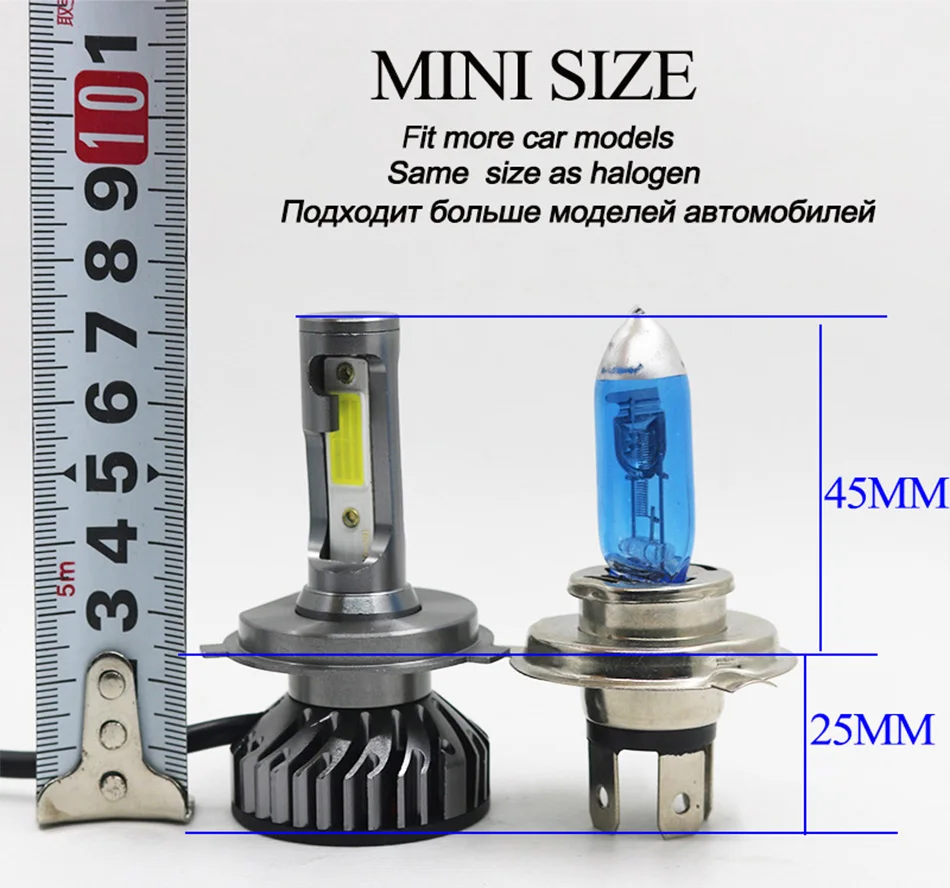

#4 Message par ObiOne » 05 févr. 2020, 10:02
Sur mon CRF250L j'avais monté cette ampoule dont la virole (avec les 3 ergots détrompeurs H4) se démonte. J'ai donc traversé le caoutchouc au cul de l'optique, remis la couronne, légèrement évasé le système de fixation de l'ampoule...
… et voilà !
Pour info: le culot de l'ampoule est long de 39mm derrière la virole.
L'autre ampoule est montée sur ma 200 Duke, dans un espace beaucoup plus confiné, et je n'ai pas noté de surchauffe en 10.000 Km d'utilisation, malgré l'absence de ventilo.
[EDIT]
celle-là sont encore plus courtes
http://fr.aliexpress.com/item/329657649 ... 7103kHekuP
