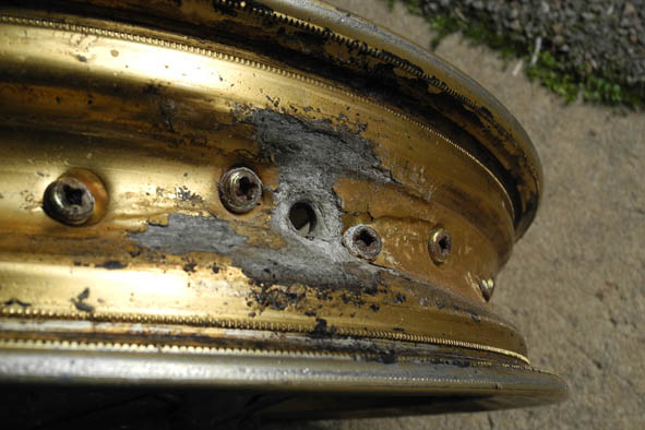

étant entrain de réaliser ma grosse révision sur ma RD04 ...une surprise pour ma jante arriére
elle est atteinte d'un bon gros cancer :cry: ( si on peux appeler cela ainsi )
je change mon pneu AR .....la chambre est pas mal collée au fond du pneu ???
A l’emplacement de la valve une oxydation terrible ...il y avait sur l’embout de valve a l’intérieur l’écrou inox qui a du accélérer l'oxydation ....( perso je ne le met pas mais laisse la rondelle incurvée ) entrée d'eau c'est sur !!!!
photo :

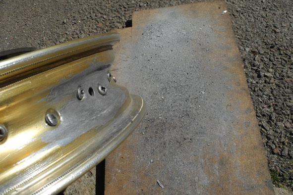

donc plus je gratte plus le métal s'en va §ouch ....GRRRRRrr allez gros ponçage , ponçage , gratte gratte re-ponçage ..il reste encore de la matière ouf :shock: ça va le faire .
j'avais eu ce soucis sur la jante AV de mon XRLM le gars avait mis une chambre et laissée la moto sans rouler dehors pendant une longue période donc oxydation identique ....
photo :

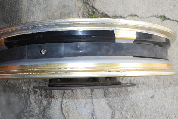

donc résultat : fond de jante protégé par un tour de scotch toilé ( il y avait aussi d'autres petites atteintes ci & là ) ..... un gros morceau de scotch elec là ou ça remonte sur les bords et un fond de jante neuf bien épais "Michelin" ... :)
photo :
reste plus qu'a rouler pour voir si cela ne va pas me créer un balourd ou un faux rond ......

je ne met plus ces fonds de jantes en caoutchouc , j'ai l'impression que c'est eux qui maintiennent l'humidité entre la eux et la jante
(condensation)
j'y mets des fonds de jantes toilés adhésifs de vélo (decat)
et depuis quand je démonte , c'est sec .
avec l'eau , l'alu de la jante et laiton de la valve (chromé pour l'écrou) ça ne fait pas bon ménage , (électrolyse)

et bien le fond de jante est fait avec du scotch type américain ( en gris sur la photo ) sur un tour ensuite juste du scotch "électricien" pas trop épais mais super souple en noir pour protéger l'angle qui a été poncé aussi et ensuite fond de jante au centre ...
mais de toute maniérè faudra que je change le cerceau a l'avenir c'est sur je veux pas garder comme cela
test routier ces jours ci avec rodage de mes nouvelles gommes 8-)

Il ne faut pas laisser l'alu a blanc .
après ponçage et dégraissage, appliquer une bonne couche de peinture Alu-Zinc en protection.

Bien gratter et mettre du Rustol (au pinceau). C'est long a sécher mais ça ne bouge plus.
