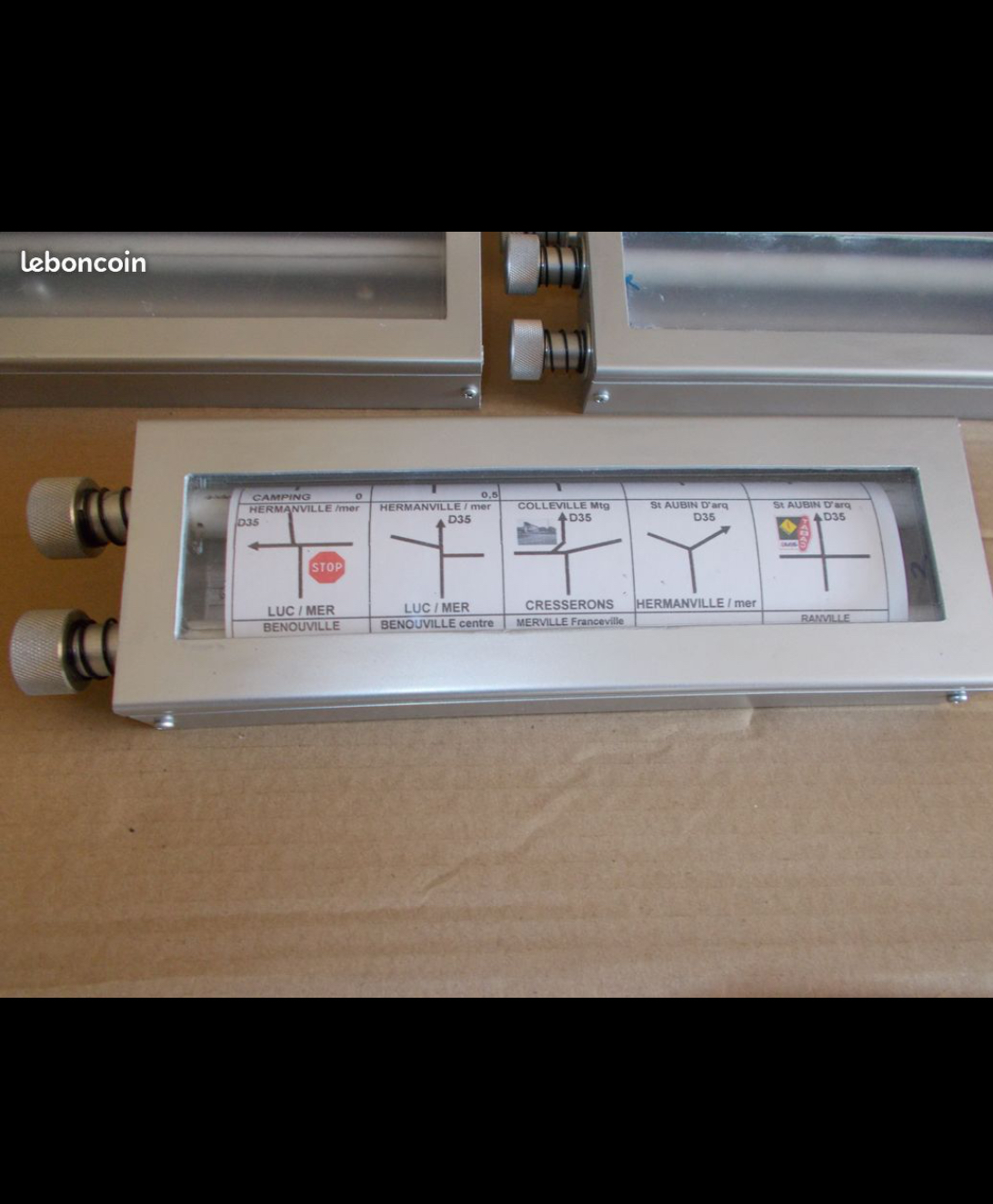

Ce n’est pas courant sur le marché de l'occasion, mais il y en souvent ces derniers temps.
https://www.leboncoin.fr/equipement_mot ... 82974.htm/
https://www.leboncoin.fr/equipement_mot ... 49023.htm/
https://www.leboncoin.fr/equipement_mot ... 49679.htm/
On trouve des électriques à prix plutôt correct comparé à des neufs !!!
