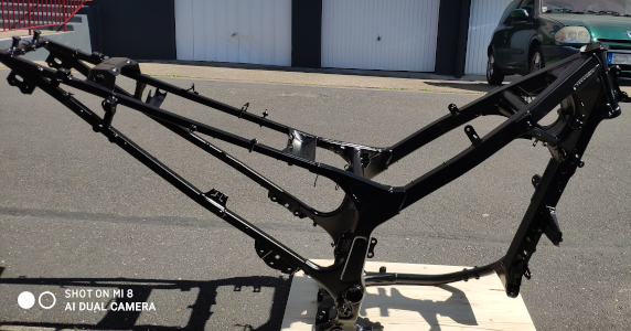

Le cadre est revenu de chez le peintre, le résultat est vraiment génial, c'est un noir mat (le temps d'aujourd'hui le rend légèrement brillant)
Le seul petit hic est que les portées de roulement de direction ont dit bonjour au sable, c'est légèrement rugueux, en espérant que ca ne pose pas de problème au remontage.

Super ton cadreKammiz a écrit : ↑20 mai 2020, 19:25 Le cadre est revenu de chez le peintre, le résultat est vraiment génial, c'est un noir mat (le temps d'aujourd'hui le rend légèrement brillant)
ah ben non pour les portées, à changer

J'ai dû me tromper de terme, je parle de l'endroit où vient se mettre la bague de roulement

Ah bon ouf, mais pas top quand même, tu as engueulé le gars qui a sablé j'espère
P.S. : Peut-être qu'il vaut mieux laisser les vieilles portées à ras du cadre pour ce genre d'opération

Oui en plus je leur avait dit !
C'est vrai que si c'était à refaire j'aurais laissé les bagues extérieures.
