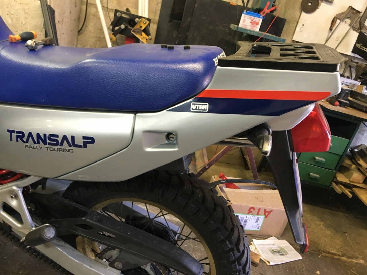

Des petites news, je viens de ramener un petit accessoire sympa pour la transalp :) (Extension d'aile arriere)
J'ai hate de monter tous ça !

J’avais mis les mêmes sur la mienne avant de la modifier en TT
Je trouve que ça lui fini l’arrière :D

Guiguy56 a écrit : 29 janv. 2021, 20:30 J’avais mis les mêmes sur la mienne avant de la modifier en TT
Waouh j'adore !!! §aime

Aujourd'hui synchro des carbu et une petite peinture :)
§aime §aime §aime

Petit prototype pour mettre en place le starter car je change l'embrayage d'origine pour un système hydraulique.

Le prototype pour le starter sur embrayage hydraulique à eu pas mal d'amélioration et une impression en ABS pour plus de résistance ;)
Et ce matin c'était ponçage, a l'eau et a la cale donc long... 600 a l'eau donc equivalent 1200 a sec. mouillé on voit bien que déjà ca devient un miroir juste avec l'appret je suis tres content de la préparation et du résultat. demain matin peinture de la premiere couleur :)

Bon j'ai mis une couche 3/4, une couche un peu chargé et une normal, le but d'en mettre autant c'est qu'ensuite je vais mettre un coup de 2000 a l'eau pour faire adhérer le kit deco et bien lisser avant le vernis :)
Bientôt la seconde couleur, mais j'ai pas de cabine donc 3jrs de séchage avant ! §huhu
