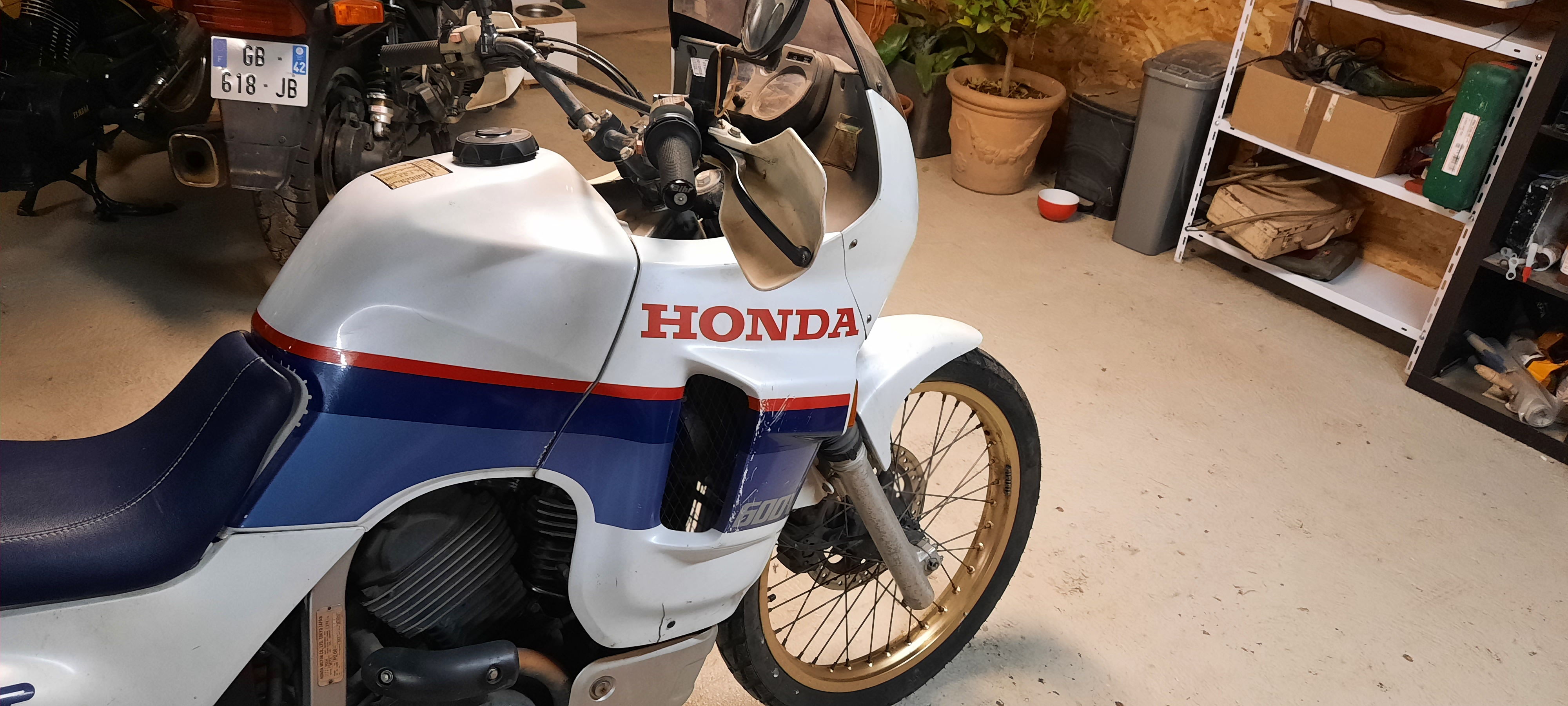

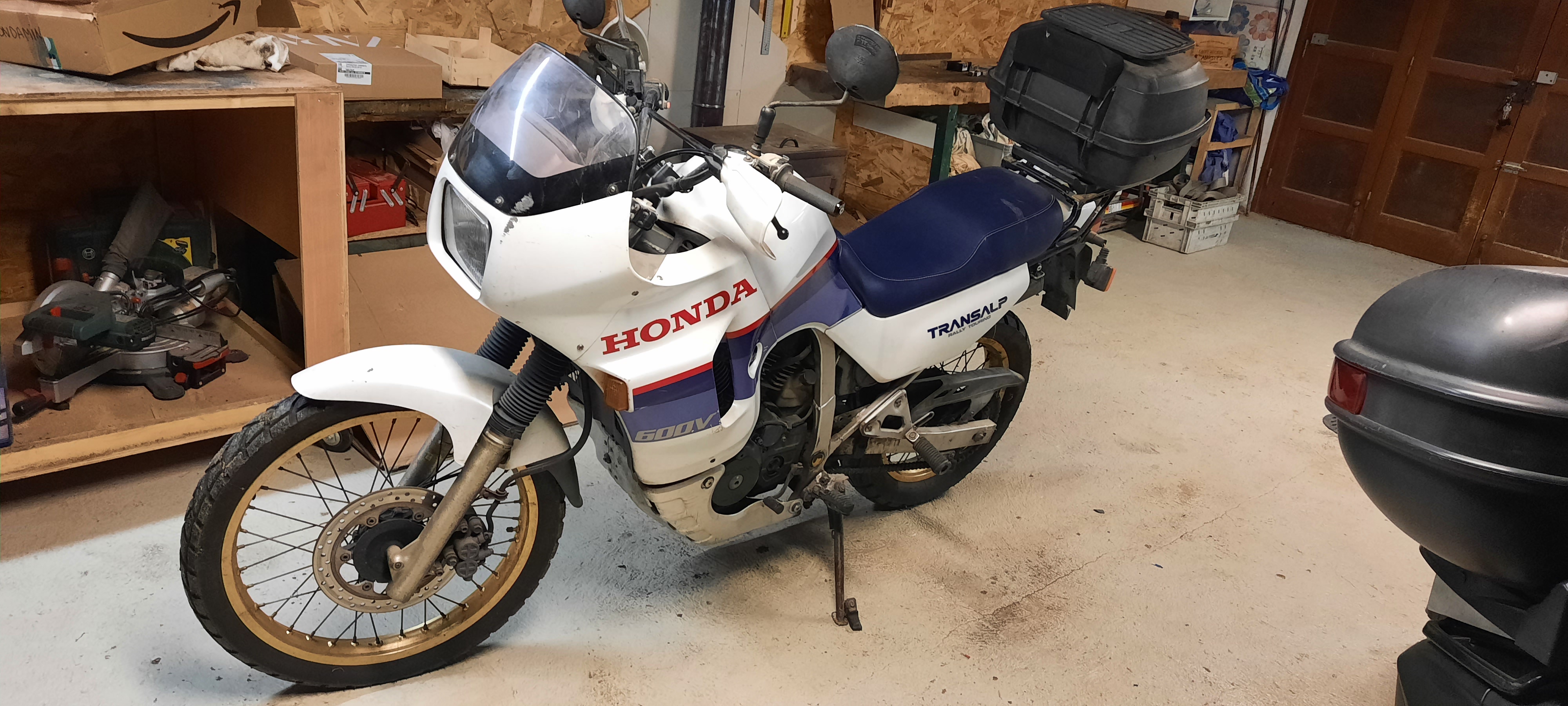

Je viens d'acquérir près de chez moi une transalp 600 de 1987 affichant 77 000km, état esthétique correct avec quelques imperfection par ci par la, elle est complète. Voici des photos lors de l'achat.
Oui mais...
L'ancienne propriétaire à remisé cette transalp depuis bon nombre d'années après surchauffe moteur sévère. Elle n'avait jamais fait le niveau de liquide de refroidissement et a très certainement roulé sans eau pendant quelques kilomètres... Elle me vend la moto avec joint de culasse à changer.
Un bon projet de rénovation hivernal pour moi. Je suis content d'avoir enfin pu dégotter un V52°.
La moto rapatrié chez moi je commence par prendre les compressions: 4,5 bars cylindre arrière et 6,5 bars à l'avant
Sans trop insister, ça démarre quand même mais du liquide de refroidissement sort à la jonction entre tubes d'échappement et silencieux.
OK au moins je sais qu'il y a de l'allumage et de l'essence.

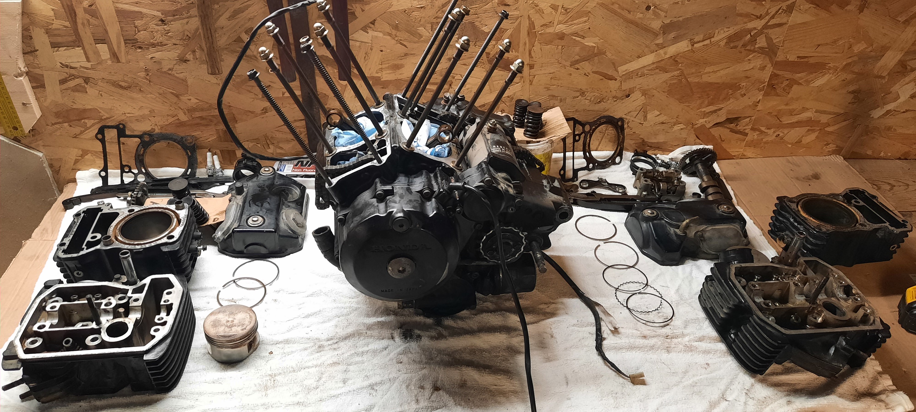

Quelques heures plus tard voici ou nous en sommes:
Je vais en profiter pour faire joint de queue de soupapes, segmentation (les segments d'un piston sont hors cotes), je vais faire contrôler la planéité des plans de joint des culasses et l'ovalisation des cylindres. Voyez vous autre chose a réaliser dans le même temps?

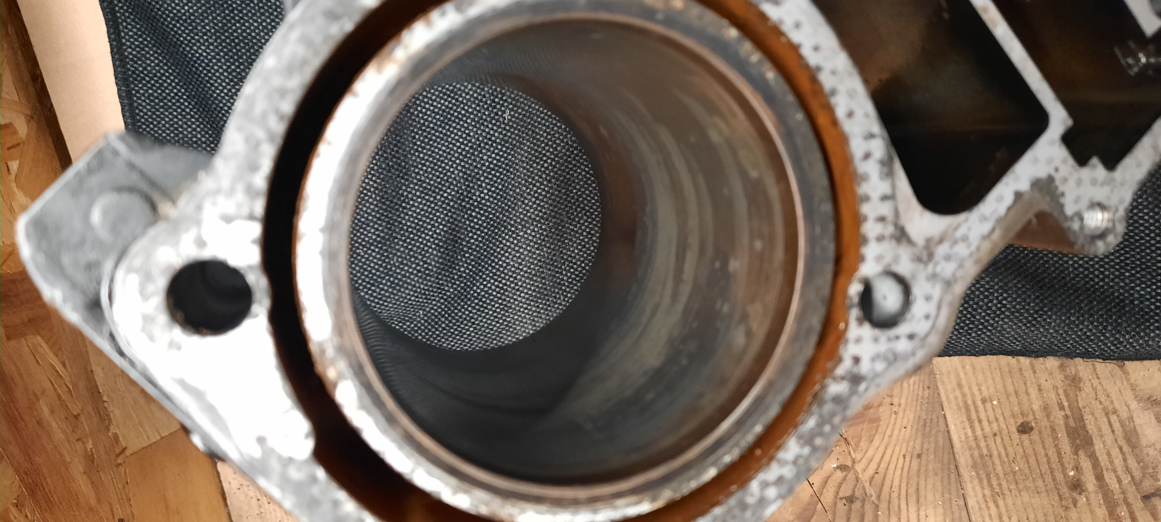

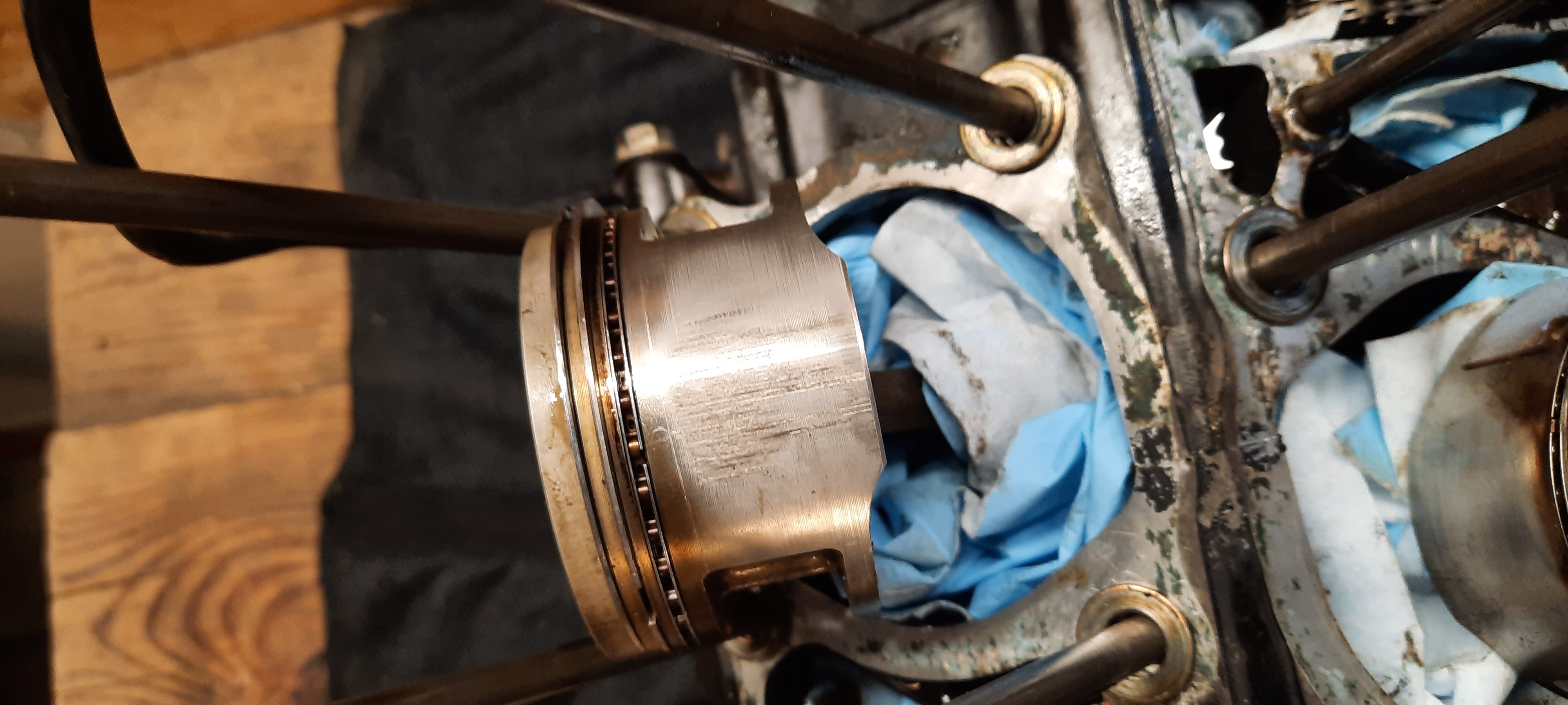

Que pensez vous de cette rayures sur ce cylindre? Effrayante ou insignifiante? Merci de m'avoir lu, j'essaierai de donner des nouvelles au fur et a mesure du remontage.

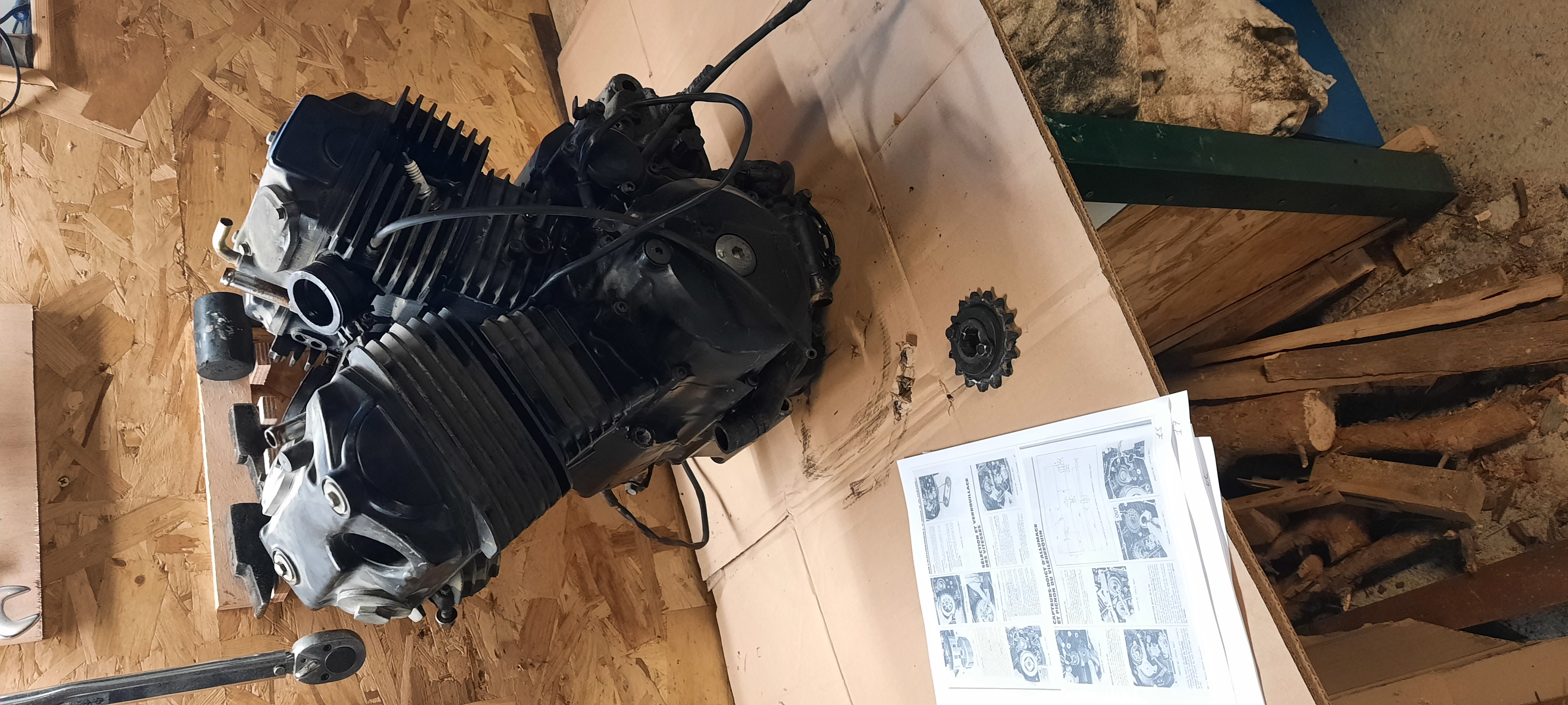

Mouaif le piston... Le cylindre ne doit pas être mieux !
@Brunoma18 @Stefter ?

Je penses que tu vas avoir le piston à changer voir même le cylindre.
Tu peux nous faire des photos de plus près du cylindre piston.
Penses également à faire un rodage de soupapes.

Je ne sais pas trop. Pas de grosse rayures mais je ne sais pas ce qui est normal ou pathologique... Je ferai contrôler tout ça chez euroculasse à Saint etienne.

Effectivement, fais contrôler tes pièces, tu seras si elles sont réutilisables dans l’état. Sinon, soit réaléser avec piston neuf ou chercher de l’occasion.
Vu la rouille qu’il y a dans la partie refroidissement, il devait rouler avec de l’eau plutôt que du LDR. Prévoir un bon nettoyage du circuit pour retirer le plus possible de résidus de rouille.

Pour le piston j'ai vu pire ,et qui tournait bien...
Tout dépend de ton budget , mais un realesage avec changement de piston peut être envisageable....

Trop tard, c'est démonté. A moins qu'il n'ait vérifié les témoins avant...

Merci pour vos réponses.
J'ai nettoyé du mieux que je pouvais la rouille dans les cylindres à l'eau chaude et souflette, je n'ai pas trop envie de mettre n'importe quel produit dedans pour nettoyer.
J'ai bien contrôler mes chaines de distribution selon la méthode de la RMT, ma mesure révèle 4.5mm des deux côtés (côté maximal de 7mm) autre chose a contrôler sur les chaînes?
