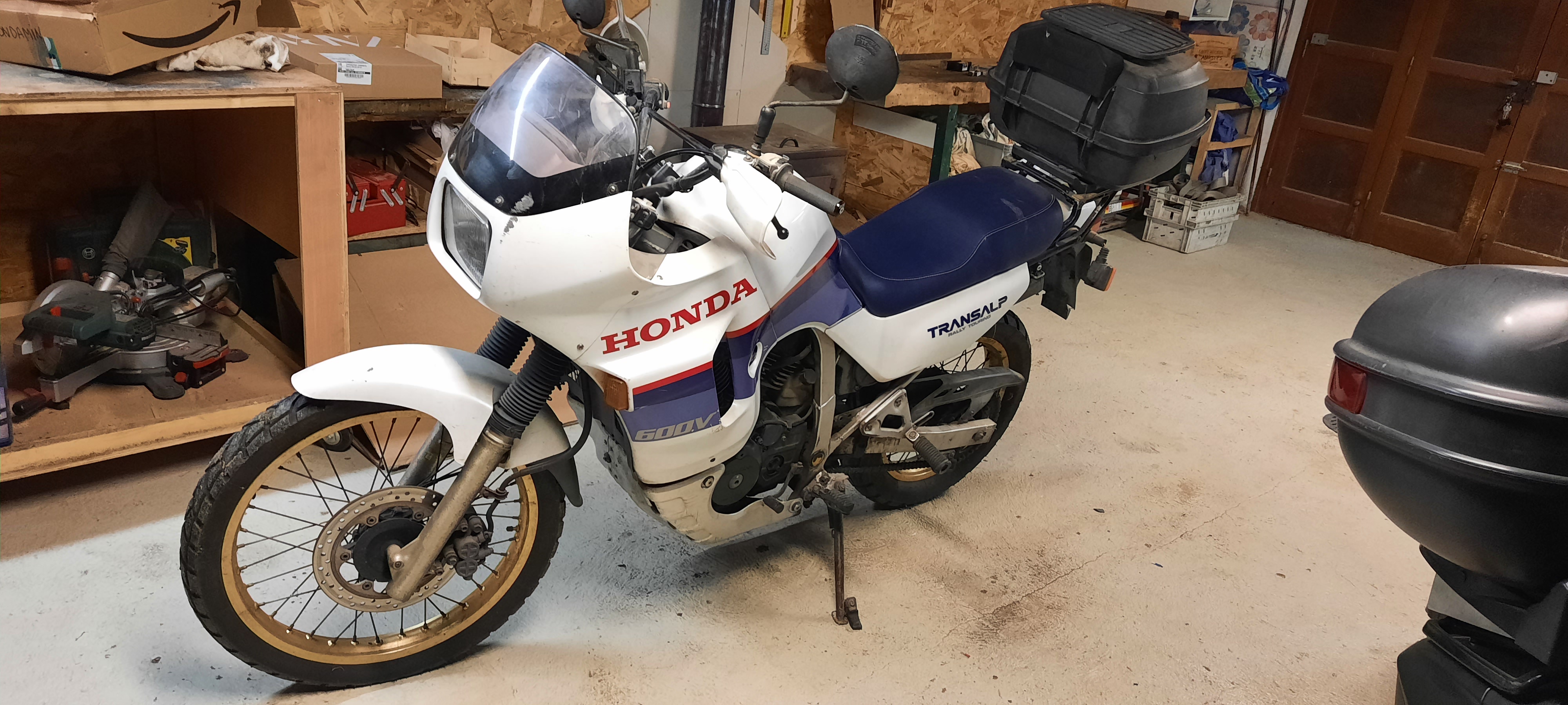

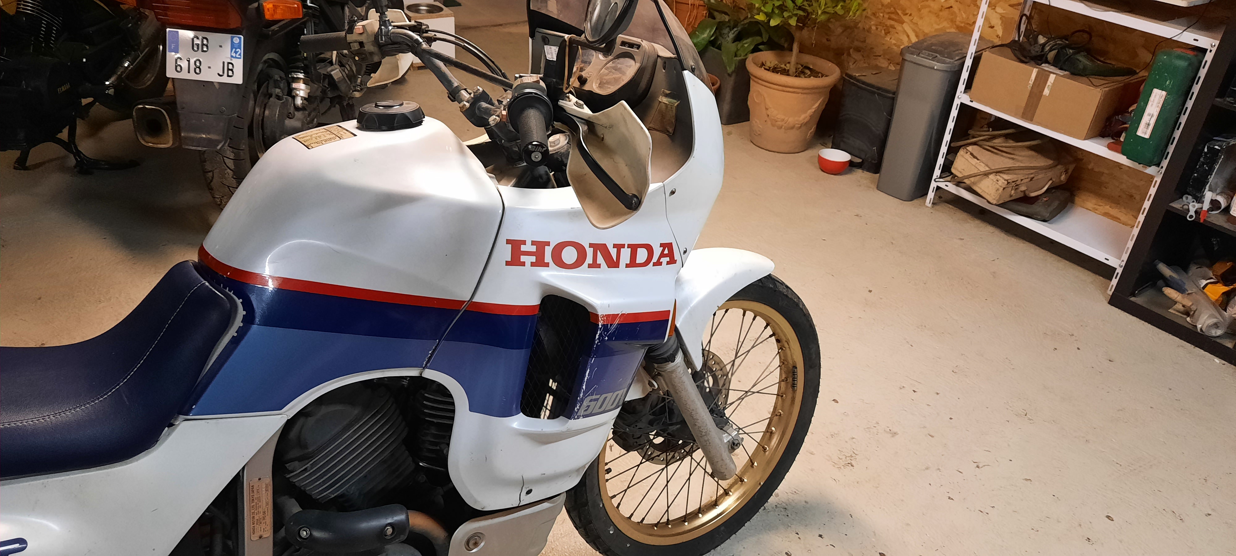

Je viens d'acquérir près de chez moi une transalp 600 de 1987 affichant 77 000km, état esthétique correct avec quelques imperfection par ci par la, elle est complète. Voici des photos lors de l'achat.
Oui mais...
L'ancienne propriétaire à remisé cette transalp depuis bon nombre d'années après surchauffe moteur sévère. Elle n'avait jamais fait le niveau de liquide de refroidissement et a très certainement roulé sans eau pendant quelques kilomètres... Elle me vend la moto avec joint de culasse à changer.
Un bon projet de rénovation hivernal pour moi. Je suis content d'avoir enfin pu dégotter un V52°.

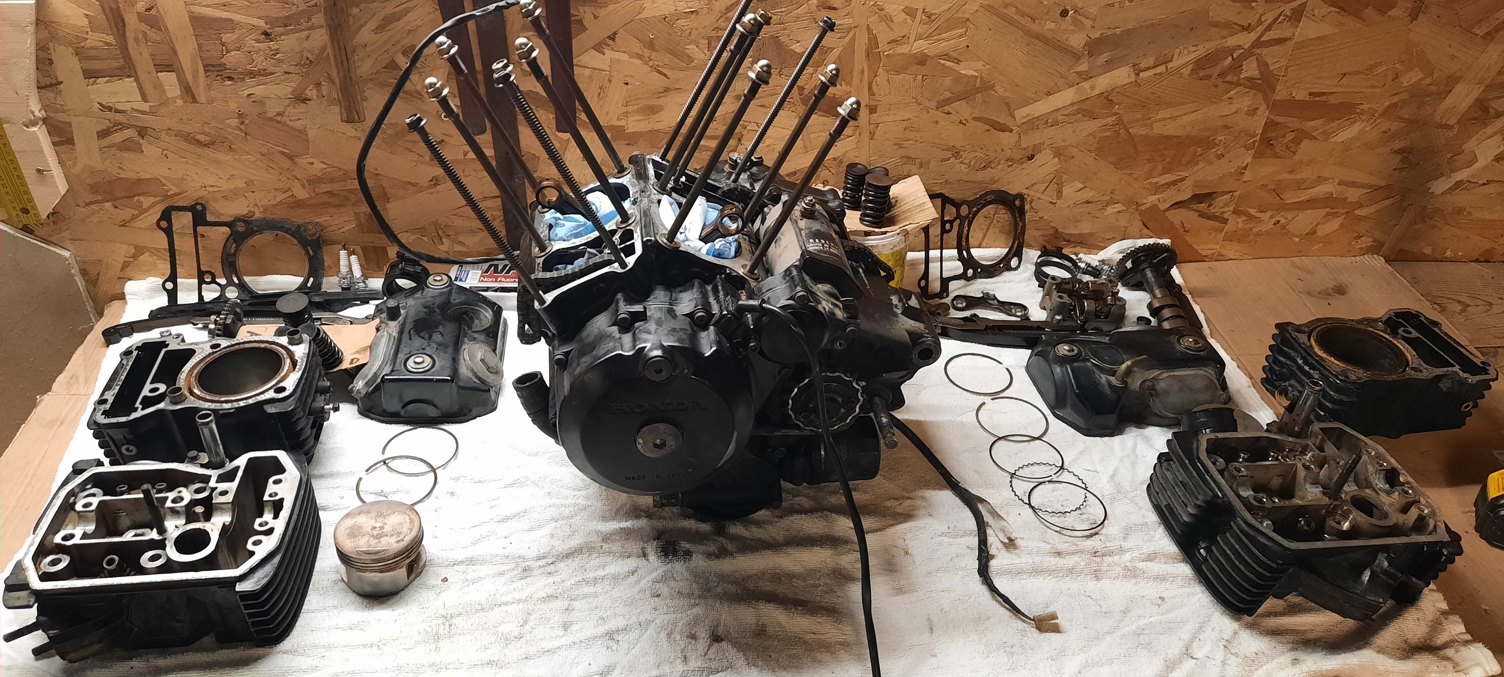

Quelques heures plus tard voici ou nous en sommes:
Je vais en profiter pour faire joint de queue de soupapes, segmentation (les segments d'un piston sont hors cotes), je vais faire contrôler la planéité des plans de joint des culasses et l'ovalisation des cylindres. Voyez vous autre chose a réaliser dans le même temps?

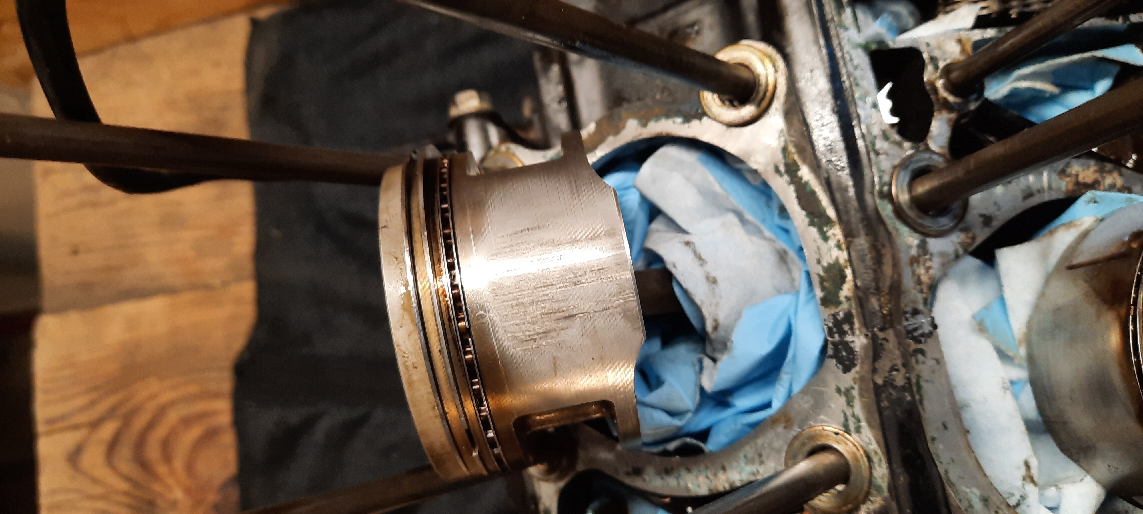

Que pensez vous de cette rayures sur ce cylindre? Effrayante ou insignifiante?

Mouaif le piston... Le cylindre ne doit pas être mieux !

Je penses que tu vas avoir le piston à changer voir même le cylindre.
Tu peux nous faire des photos de plus près du cylindre piston.

Je ne sais pas trop. Pas de grosse rayures mais je ne sais pas ce qui est normal ou pathologique... Je ferai contrôler tout ça chez euroculasse à Saint etienne.

Effectivement, fais contrôler tes pièces, tu seras si elles sont réutilisables dans l’état. Sinon, soit réaléser avec piston neuf ou chercher de l’occasion.
Vu la rouille qu’il y a dans la partie refroidissement, il devait rouler avec de l’eau plutôt que du LDR. Prévoir un bon nettoyage du circuit pour retirer le plus possible de résidus de rouille.

Pour le piston j'ai vu pire ,et qui tournait bien...
Tout dépend de ton budget , mais un realesage avec changement de piston peut être envisageable....

J'ai nettoyé du mieux que je pouvais la rouille dans les cylindres à l'eau chaude et souflette, je n'ai pas trop envie de mettre n'importe quel produit dedans pour nettoyer.
J'ai bien contrôler mes chaines de distribution selon la méthode de la RMT, ma mesure révèle 4.5mm des deux côtés (côté maximal de 7mm) autre chose a contrôler sur les chaînes?

Je pense aussi que les chaînes de distri ont déjà été changé. Je re donnerai un coup de pied à coulisse au remontage pour m'en assurer.
Content de savoir qu'elle supporte pas mal la surchauffe mais là clairement, l'eau passait dans les chambres de combustion (surtout cylindre arrière).
Cependant, les joints de culasse ne me paraissait pas si degeu que ca (je n'en ai pas démonter souvent donc je suis peu objectif ) mais ils sont venu en un morceau (je m'attendais à les trouver déchiquetés).
Culasses, cylindres et pistons sont chez l'usineur pour une mnettoyage et métrologie dans un premier temps et voir le travail à réaliser dessus, j'attends leurs retour.

Il risque de trouver le cylindre arierre ovaliser hors côte...c'est ce que j'avais trouver sur les cylindres à katoo, celui-ci du pote , pas de problème il roule encore avec sans conso d'huile ou d'eau augmenter , et a la réunion tant que ça démarre on s'inquiète pas...
