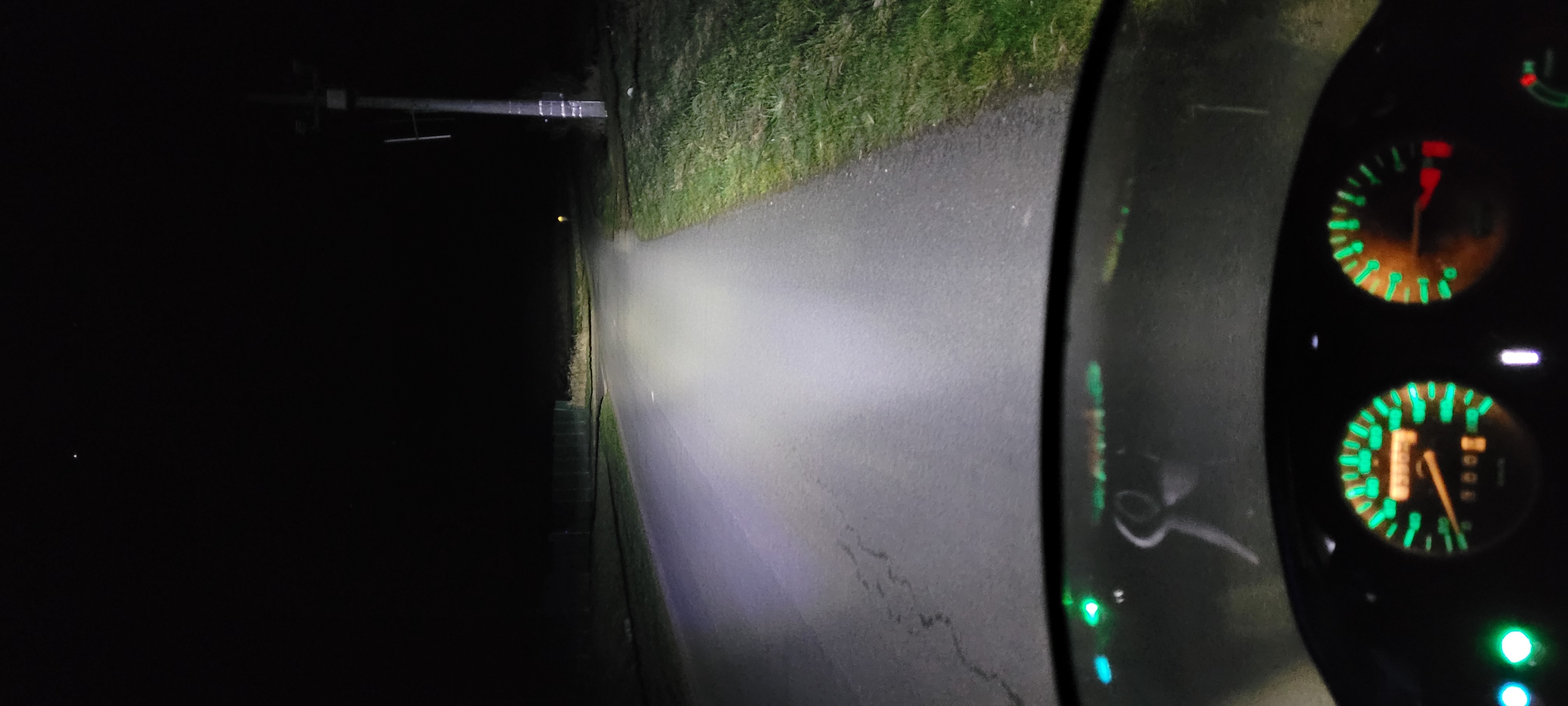

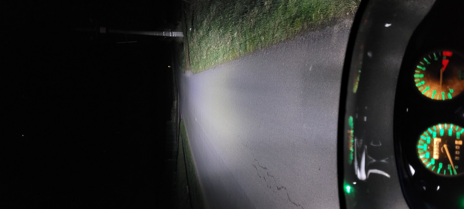

Re: Lampes led et régulateur ?
Ok donc Obione tu penses le contraire de Titi, plus tu consommes de jus en sortie du régulateur plus ça chauffe .
Je n’ai pas doublé les optiques et la consommation de mes leds est de 21 watts par lampe soit 40 watts environ avec les deux en plein phare. Je n’ai pas mis de relais.
Même si les optiques ne sont pas prévus pour des lampes led je m’attendais à pire que cela, voici deux photos en code et en phare (il faut que je relève un peu mon optique droit de longue portée qui éclaire trop bas)
Ça semble éclairer loin en code...
Une fois réglé pour ne pas éblouir en code quel sera le résultat final ?
Oui ça éclaire assez loin en code je ne me plains pas. Je vais peut être un peu baisser mon code et relever un peu l’optique droit de longue portée.
