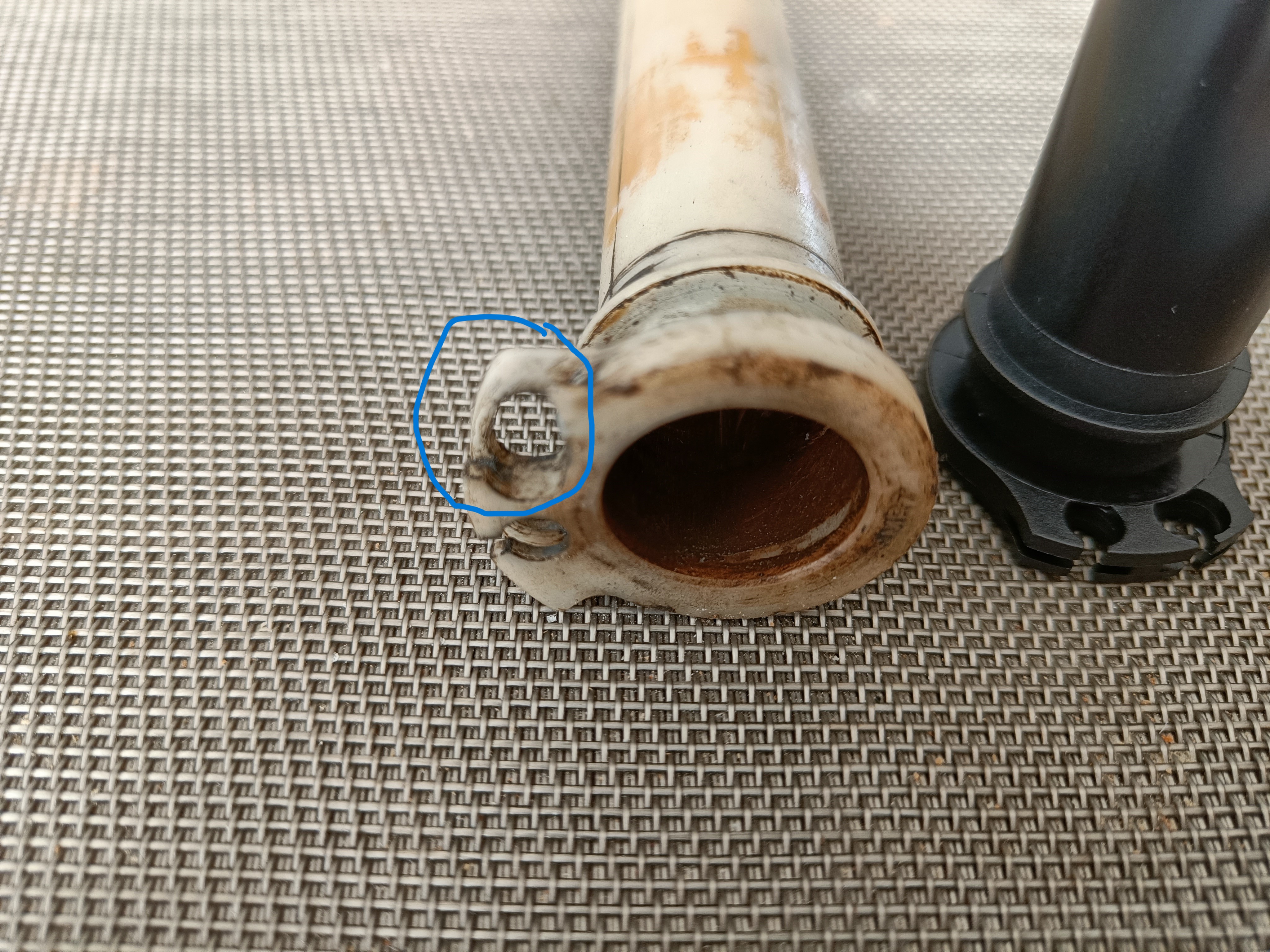

en voulant graisser et régler la poignée d'accélérateur du RD04 que je trouvais un peu dure, j'ai cassé un morceau de plastique qui maintient l'embout de câble, et donc impossible de remonter comme ça la poignée. Voir la photo ci-dessous
Cette pièce n'est plus disponible chez Honda, j'ai donc commencer à chercher soit une poignée complète, soit un manchon adaptable, et j'ai trouvé chez Louis Moto le manchon noir de la photo ci-dessus. Cette pièce est un manchon universel qui est vendu avec 3 adaptateurs pour la modique somme de 10 euros sans le port. La seule modification à apporter à la pièce est de raccourcir le tube qui est un trop long.
En espérant que ça rende service à quelqu'un.
