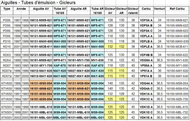

Suite à un ci avec une vis de cuve completement grippée et impossible à sortir (j'ai essayé de percer etc mais bref, c'est encore pire qu'avant), je pense devoir me tourner vers la solution d'un nouveau carburateur.
J'ai regardé sur le forum mais n'ai pas trouvé de post qui traite de la compatibilité entre les pièces d'AT et de TRANSALP.
Aussi, pourriez vous me dire si mon carbu de RD03 est trouvable sur un modele de Transalp svp?
(sur bikeparts, la référence est différente)

Les carbu de 600 transalp sont très semblable, il te faudra juste reccuperer tes gicleurs principaux avec les tubes, repéré bien la position avant arierre, et récupéres aussi les gicleurs de cuve avec leur pointeaux !
ils sont plus petit sur le 03 car tu as la pompe à essence absente sur la transalp...

une "doc" qui vient des voisins il me semble...:
équivalence Carbus V52.jpg (182.55 Kio) Vu 2222 fois

Même beaucoup plus vieux que ça !

J'ai fini par trouver un carbu de Transalp et j'ai remonté tout le kit refection de la RD03 dedans.
