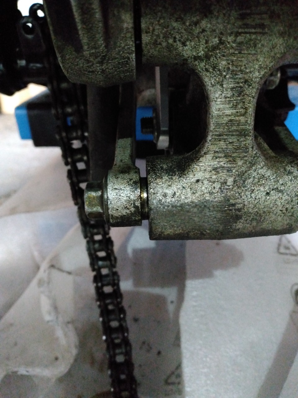

suite au montage d'un nouvel amorto, j'ai remarqué du jeu dans la biellette.
J'ai bien vérifié avoir remonté tous les éléments.
Sur la photo ci-dessous, la biellette est décalée complétement à droite.
Du coup, l'amorto n'est pas droit
Est ce normal ?

Surement les roulements à aiguilles foutus.
Si besoin, j'ai l'ensemble roulements caches poussière et colliers de basculeur de l'amortisseur (neufs) dispo.

Ça c’est du jeu transversal, c’est du jeu fonctionnel!
Ce qui est pas bon c’est si tu as du jeu de haut en bas, qui fait clic.cloc...

Pas bien mieux que Stefter, ce jeu latéral est normal.

@Destinationraid : la biellette sort de révision, j'aurais dû le préciser. Merci quand même.
